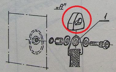

- pasy bezpieczeństwa są bo poprosiłem poprzedniego właściciela żeby poszukał i założył bo inaczej nici z przeglądu (tam samo światło p. mgielne i wsteczne) ale nie ma ich jak zawiesić. Brakuje mi takich haczyków. Jakby ktoś miał na zbyciu...

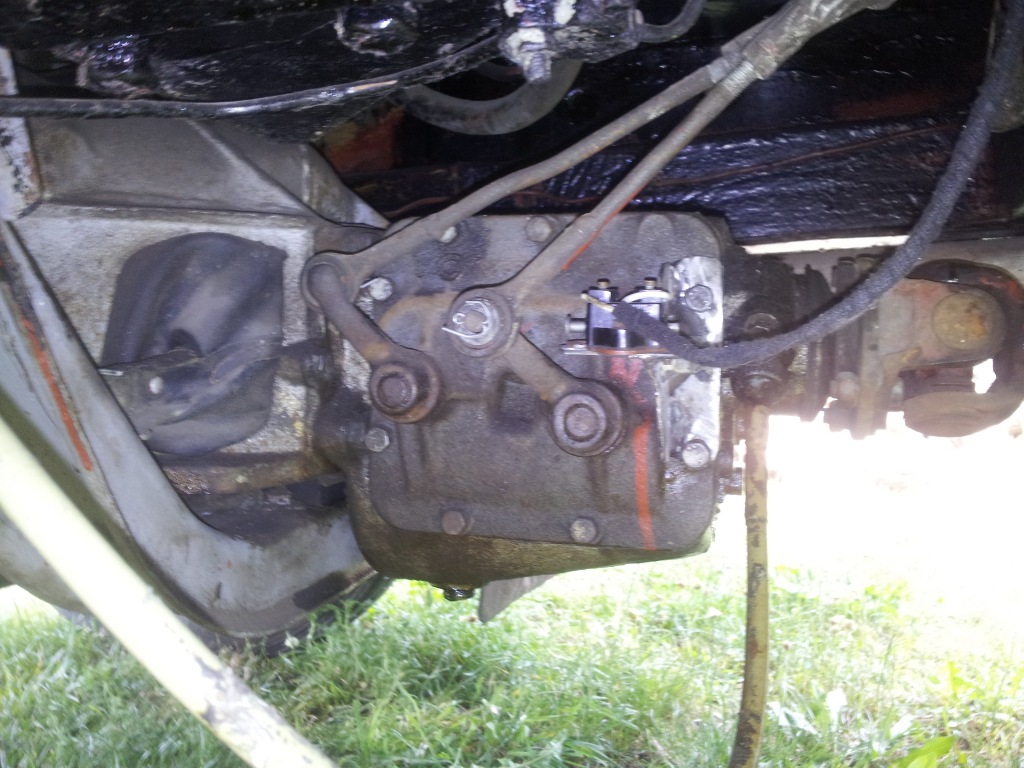

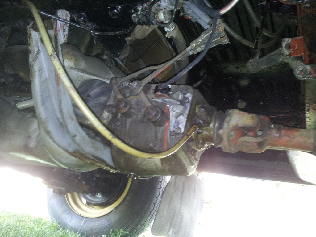

Natomiast obcykałem foty pokrywy skrzyni biegów i ... jest zwyczajnie inna od tych co widziałem. Wiem że poprzedni właściciel coś tu kombinował bo dokładał włącznik światła wstecznego.

askrzynia biegów normalna, jedynie ktoś dorzucił chałupniczy czujnik wstecznego. Pokrywa boczna starego typu ze sterowaniem na wodziki.
