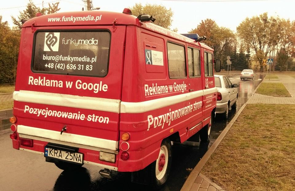

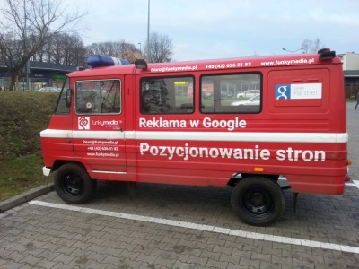

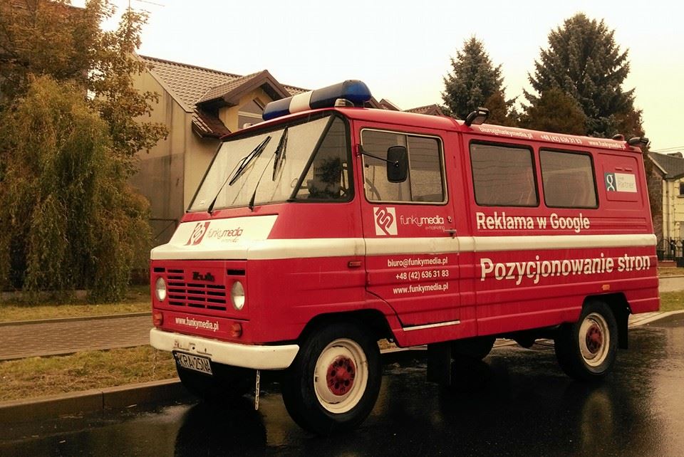

Cześć,
Przedstawiam historię mojego żuka.
Otóż kupiłem go z zamiarem używania jako reklamy pod centrami handlowymi. Żuk kupiony od straży z syrenami, radiem i halogenami. Zarejestrowany na 8 osób z fotelami chyba z autosana.
Początkowo faktycznie stał pod marketami ale szybko ta idea mi przeszła, żuk porwał moje serce i został moim autem do jazdy na co dzień.
Od tego czasu zaczął się proces naprawy i 'ulepszania' żuczka.
W żuku wymyśliłem sobie silnik od jeep xj 4.0 rzędowy 6 cyl (lub inny 6 cyl) i wspomaganie kierownicy, niestety nie mogę znaleźć nikogo kto chce się podjąć takiej operacji. Co więcej mało kto chce się podjąć jakiekolwiek pracy przy żuku. Szukałem nawet chętnego mechanika na zmianę silnika na andorie turbo acdr i też nie ma chętnych.
Tak więc chwilowo podałem się w kwestii swapa. Naprawiam skrzynie biegów, wymieniam głowice plus cała reszta mniejszych napraw (nowa kopułka, kable, świece, kondensator, cewka, gaźnik, uszczelki, filtry, termostat, mimośrody kół, zamek w drzwiach, lusterka, poduszki silnika i skrzyni,).

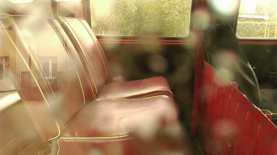

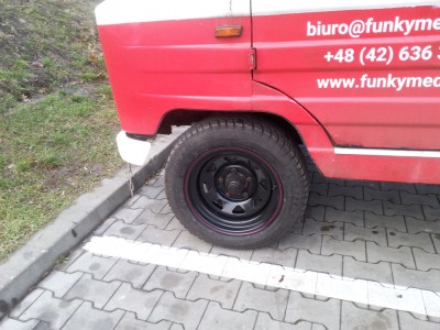

Jeśli chodzi o zmiany to wyciąłem ścianę grodziową, wygłuszyłem całą kabinę matami, wstawiłem fotele od opla insignia i założyłem koła od suzuki trójkąty 16cali na oponach 205/60/16r.
W planach dalsze poszukiwanie mechanika, który zechce wykonać swap, instalacja pasów bezpieczeństwa, tylnych foteli z mercedesa vito i wygłoszenie całego auta plus wykonanie tapicerki. CDN
