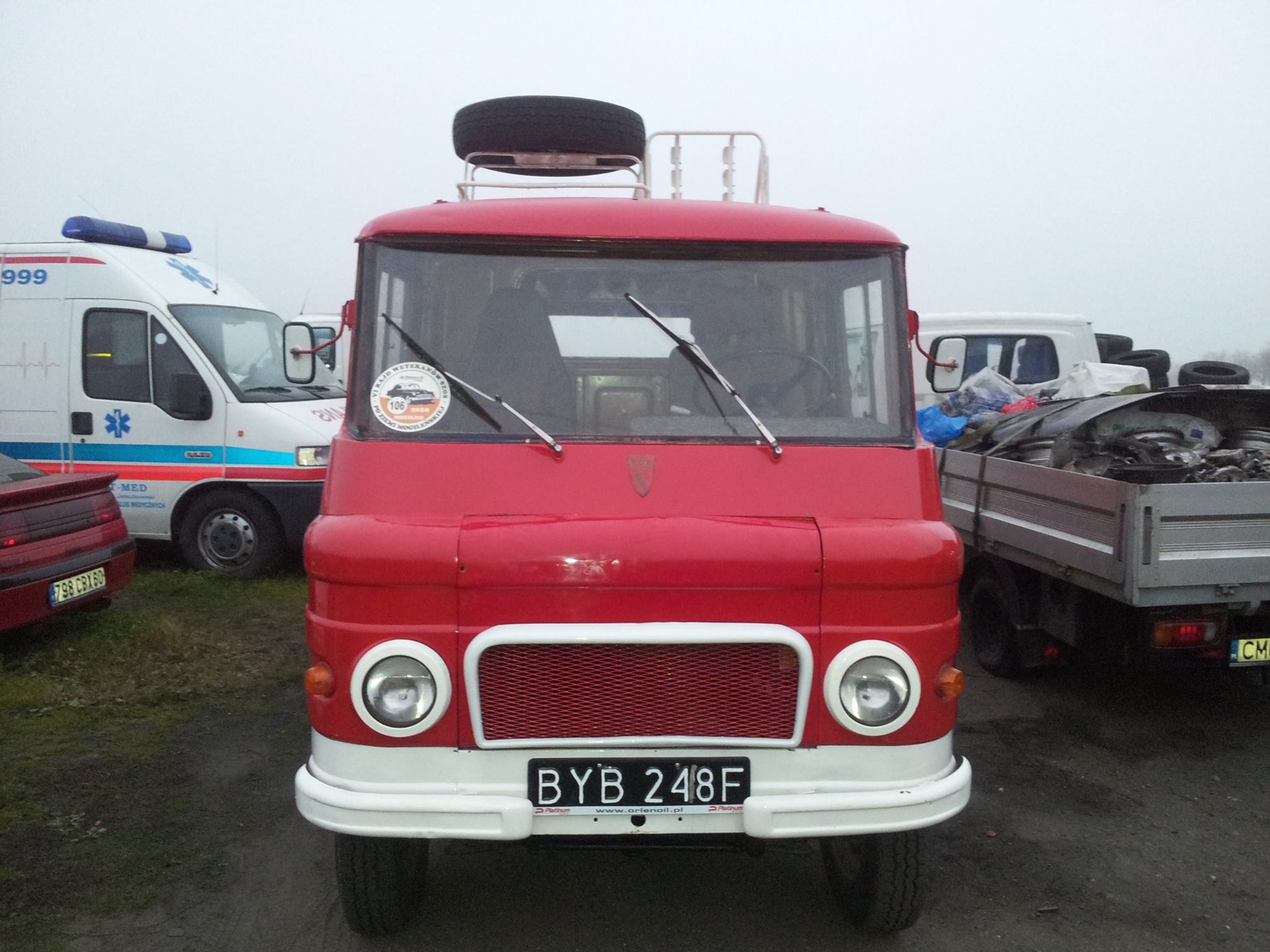

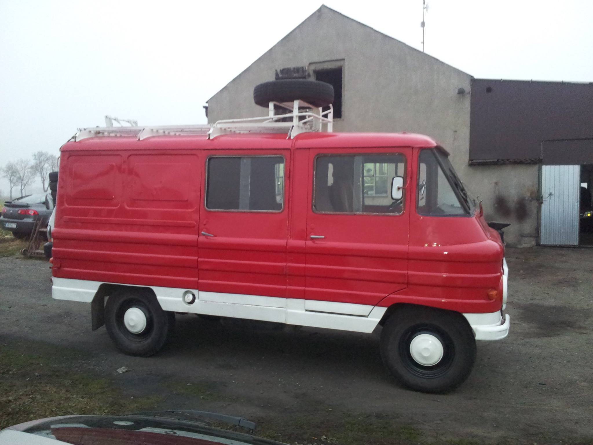

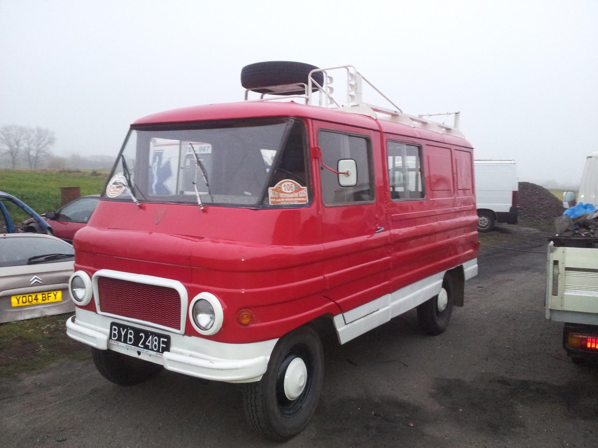

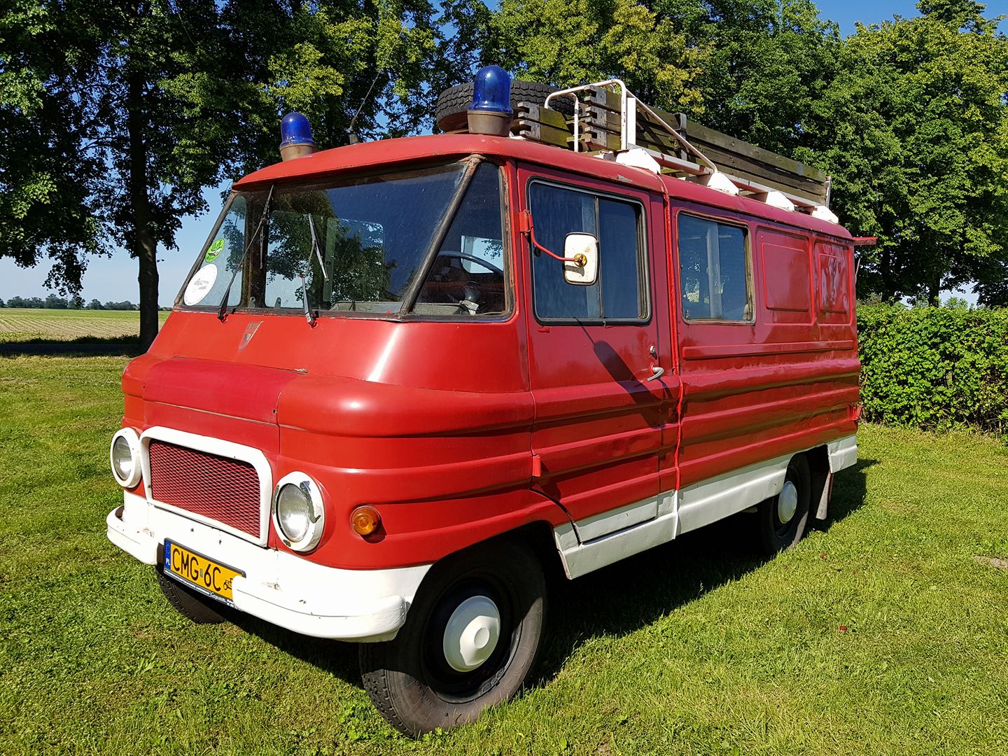

Ale największą zagadką jak dla mnie jest kabina od tego żuka

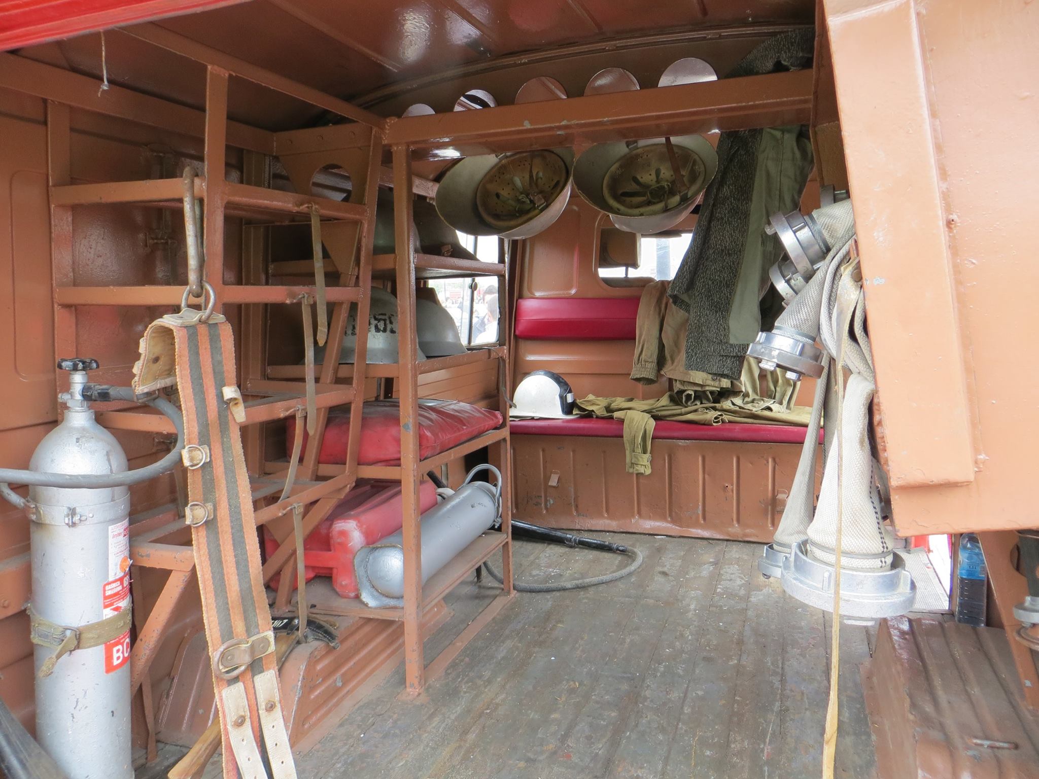

ponieważ nie ma przetłoczeń tzw podstawek na sygnały i grodź małą szybkę a nie duże przejście.....

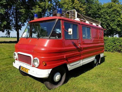

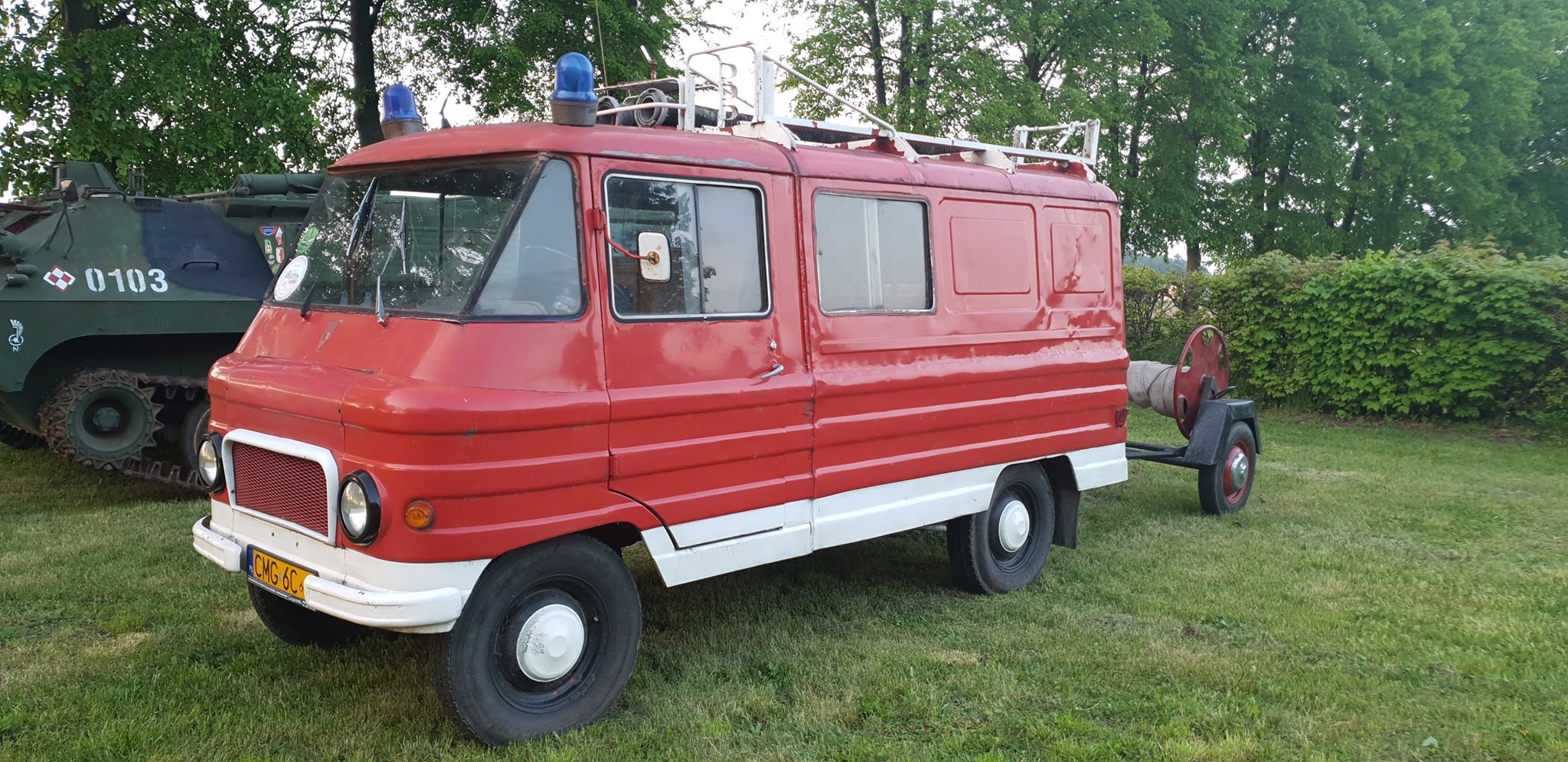

Takie pytanie do miłośników czy ktoś dotarł może kiedyś do historii żuków strażackich pierwszych ? czy może niektóre modele z 1968 tak miały bo były przerabiane z skrzyniowców ??? przesyłam Państwu zdjęcia z dnia zakupu na oryginalnej rejestracji , zdjęcia wnętrza i dwa zdjęcia z przeszłości tego żuka gdzie widać że jeżdżąc już w straży nie miał przetłoczeń a na czarnobiałym zdjęciu widać małe okienko na grodzi... Proszę o pomoc może da się tą zagadkę jakoś rozwiązać ?

Witaj! :D
Wszystko wskazuje na to, że Żuczek miał raczej burzliwą młodość :wink:
Jeśli fabrycznie był autem pożarniczym, to musiało się zadziać coś, co wymagało wymiany przedniej częsci nadwozia.
Inną opcją jest, że został zbudowany "systemem gospodarskim" z tego, co było...
Tak czy siak - jako fabryczny pożarniczy miałby (były od poczatku produkcji) te przetłoczenia pod koguty i niską przegrodę kabiny, a nie ścianę.
Widać, że nadwozie Twojego Żuczka jest złożone poza fabrycznie z kabiny od skrzyniowego / pickupa i tylnej części od strażackiego (furgonu). Dodatkowo niewykluczone, że to nie jedyna jego "przygoda" - bo nadwozie jest mocno "zmęczone" i sprawia wrażenie, jakby powązniejsze ingerencje przechodziło więcej, niż raz.
Fabrycznie przy furgonach (w tym pożarniczych) nie da sie "oddzielić" kabiny od tylnej częsci nadwozia. Tutaj ktoś tez ją przyspawał - ale ewidentnie kabina jest od skrzyniowego/pickupa. Po lewej nawet zostało druciane ucho od zapinania plandeki. Przesunięcie przetłoczeń względem siebie na kabinie i zabudowie też dobitnie swiadczy o tym, że to nie była fabryczna robota.
Osobiście uważam, że dzięki temu Twój Żuk jest w sensie "dokumentalnym" ciekawszy, bo dodatkowo opowiada, jak ratowano / ceniono / potrzebowano pewnych aut nawet, gdy były współczesne.

Pickup - na tym zdjęciu w słońcu z przyczepionym zwijadłem widać szwy.
