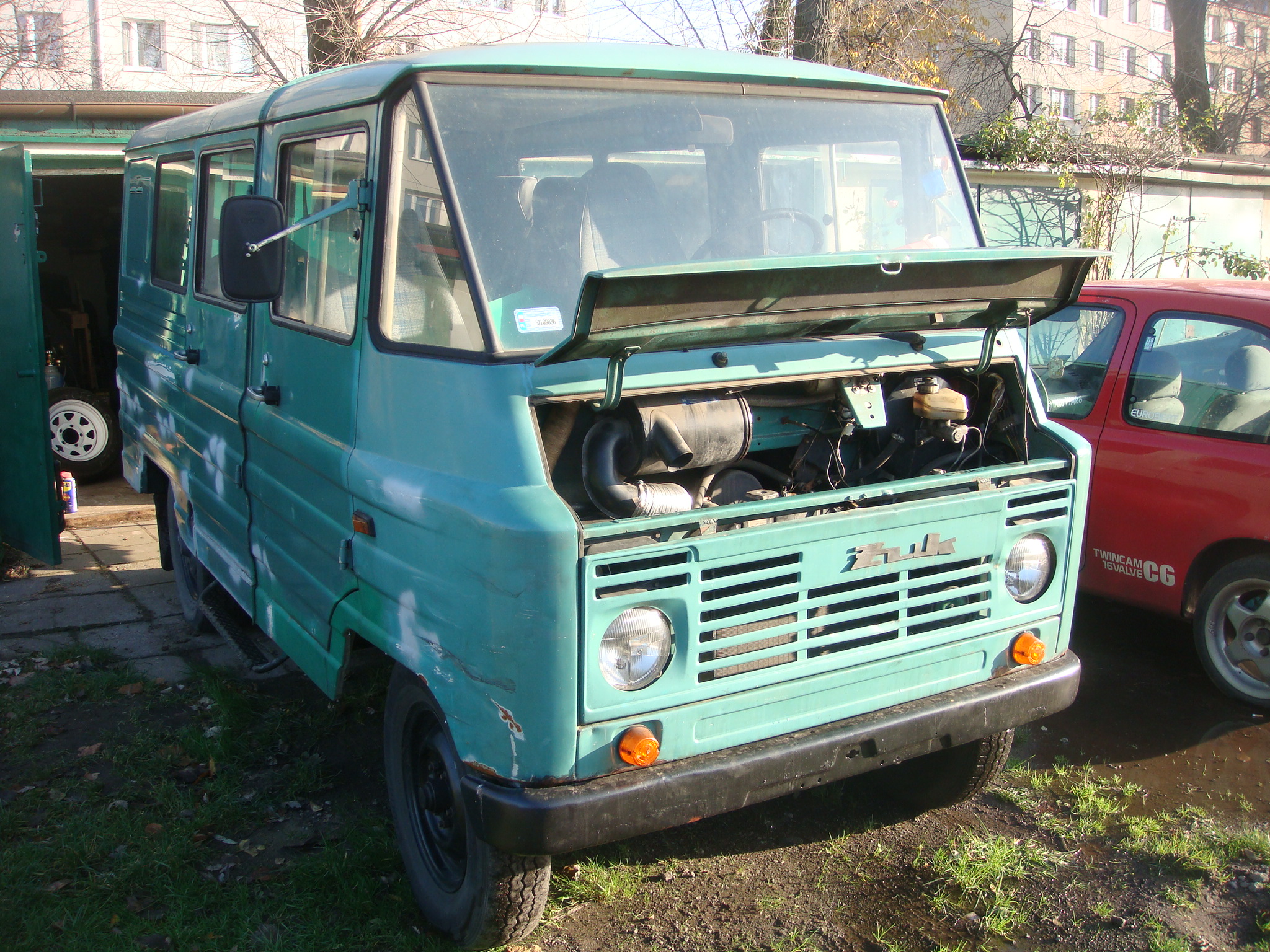

Witam.
Żuczek zakupiony.
Stan no hmmm jak to żuk trzeba pogrzebać.
Na pierwszy strzał idzie wymiana drzwi oraz klapy tył.
O siedzeniach nie wspomnę :P
Rama w super stanie, zero rdzy! Silnik się troszkę poci, ale daje radę. Wracając 120 km/h licznikowe ujrzeliśmy na blacie.
Dzisiaj brakło mi paliwa i chyba zassało jakiś syf, bo nie wkręca się tak wysoko :)
Czyszczenie układu paliwowego odkładam na weekend.
