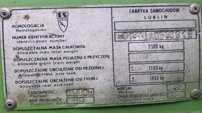

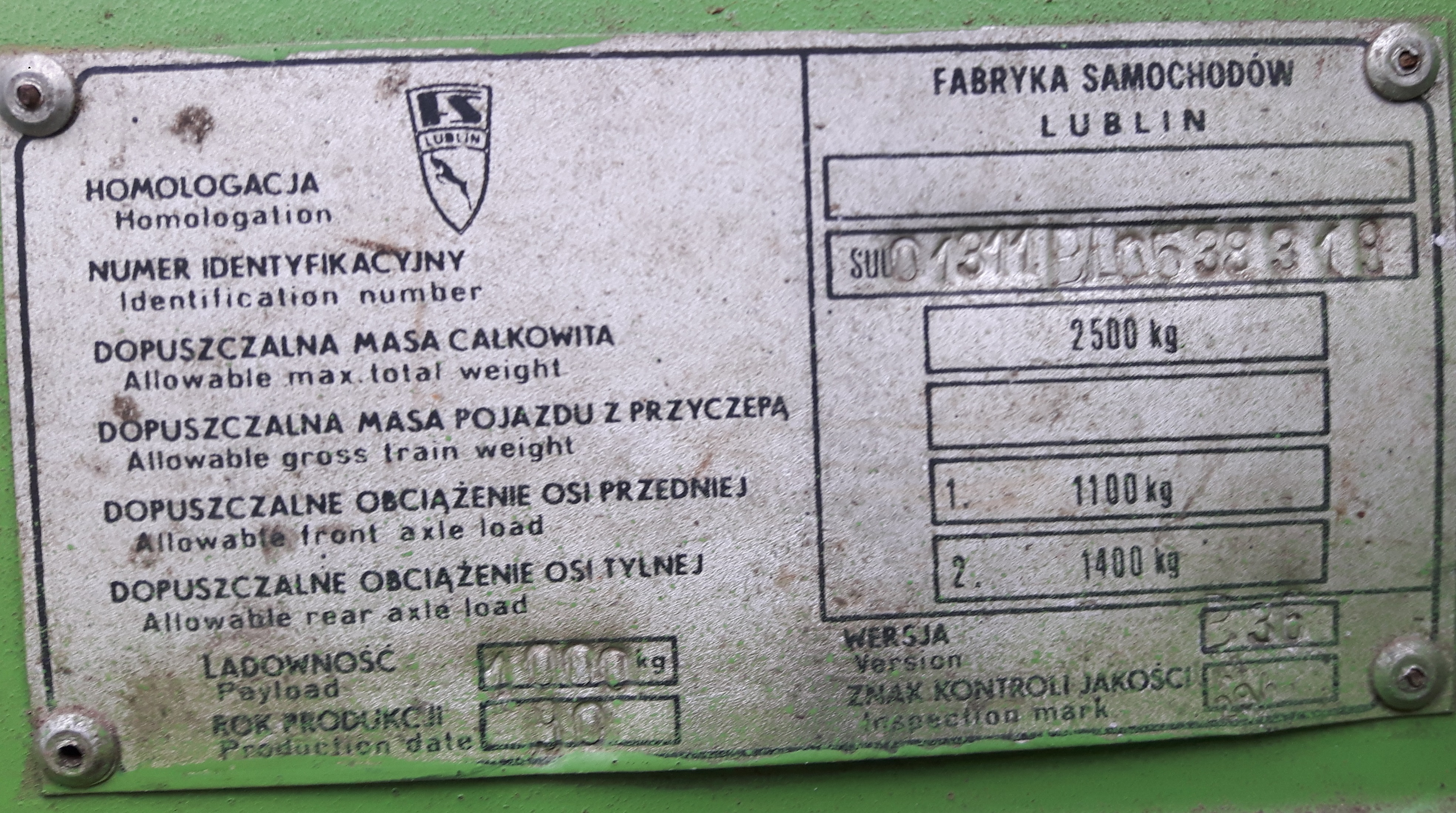

Mam Żuka z 1990 roku.
Niestety nr VIN na ramie jest nieczytelny.
Na tabliczce znamionowej jest wybity numer ale niektóre oznaczenia są nieczytelne.
Problematyczne jest odczytanie znaków z pozycji 9, 10 i 11.

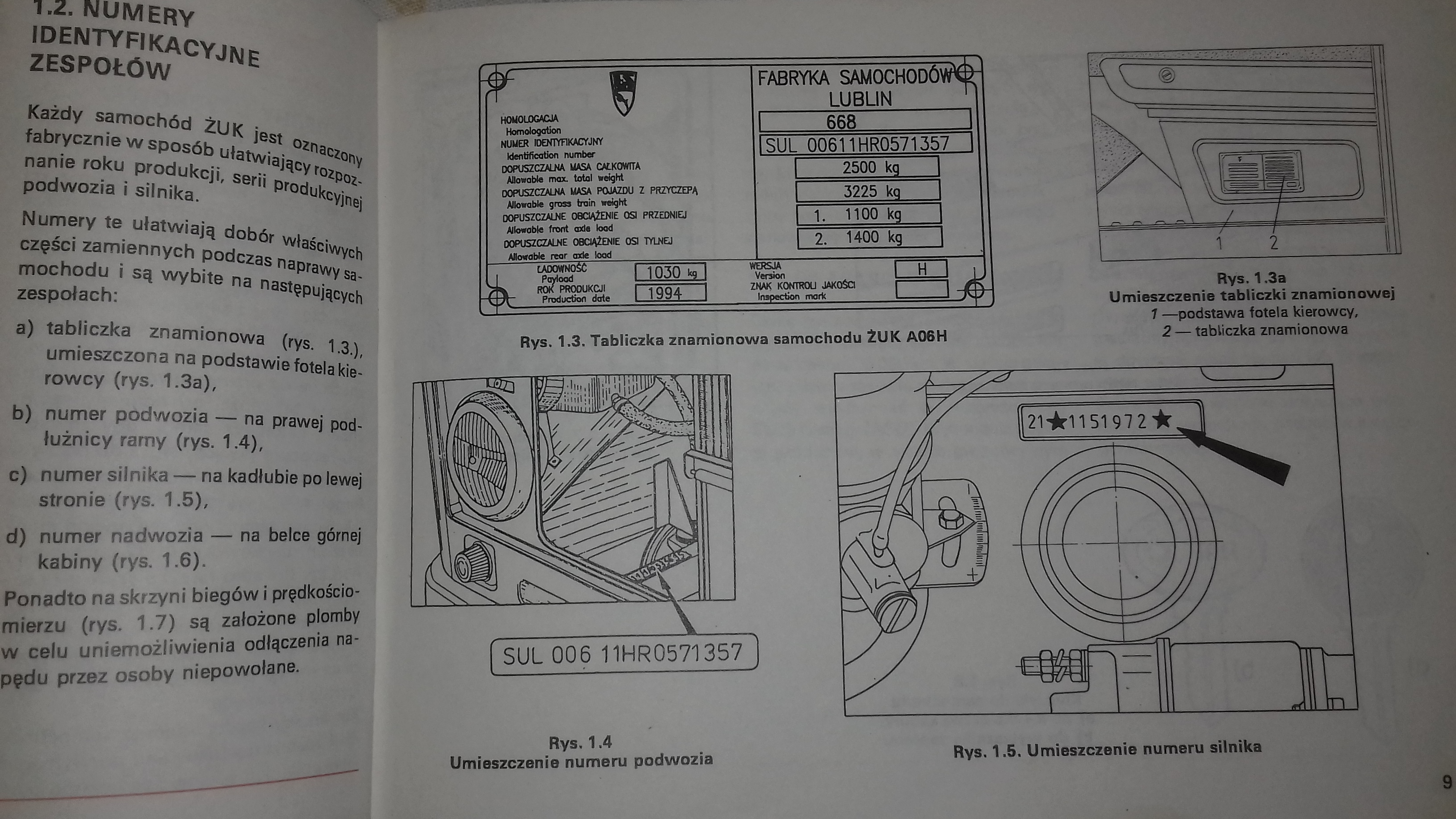

Coś tu pokiełbasiłeś, daj zdjęcie tabliczki. W instrukcji obsługi 94 rok jest przykład tabliczki i podany VIN
SUL 00621JR0571360 oznacza:
S-Europa
U-Polska
L-Lublin
006-typ samochodu (furgon)
2-rodzaj silnika-wysokopreżny 4C90
1-odmiana silnika-podstawowa
J-układ napędowy-silnik 4C90, skrzynia biegów typ A13.2, tylny ost typ 3005
R-rok produkcji 1994, choć jest błąd, bo na tabliczce podano R a w opisie P
Reszta, to kolejny numer produkcyjny
Podobna tabliczka jest podana dla wersji benzynowej, ale już nie opisana
VIN SUL 00611HR0571357
Analogicznie, H to wersja z silnikiem benzynowym.
Tabliczki znamionowe w 90-tym roku mogły się nieco różnić, bo i oznaczenia wersji silnikowych były odpowiednio B i D. Sam VIN powinien być tego samego typu, czyli z SUL na początku, ale dalej może się różnić. Nie chce mi się grzebać za książką z 80-tych lat, tam pewnie by był opis ówczesnych tabliczek. Daj zdjęcie, to zobaczymy.

tabliczka znamionowa

pozycje co do których masz wątpliwości moim zdaniem to BL0
 Tytuł: Re: VIN Żuka
Post: 10 czerwca 2020, 15:12
Rejestracja: 08 lutego 2009, 22:04
Posty: 103
Lokalizacja: lubuskie
BL to raczej TAK
ale czy ten trzeci znak to nie jest "G" ? albo "6" ?
 Tytuł: Re: VIN Żuka
Post: 10 czerwca 2020, 20:47
Wygląda, jakby ktoś ją po pijanemu nabijał. Wszystkie tabliczki jakie widziałem, miały idealnie nabite znaki, a tutaj, to tak średnio. Tam musi być 0, bo to już numer produkcyjny, a żuków nie wyszło milion. Masz numer 538319. mam zdjęcie tabliczki z 97-go roku i jest numer 585927 i jest 0 na początku. Jak mówiłem, tu jest nieco inny VIN bo oznaczenie B zamiast H i zamiast 2 1, to 1 1, a na tej tabliczce z 97-go jest znów 1 2. Tutaj na początku wersja nadwozia oznaczona jest jako 013. Co to za buda na tym żuku? Bo 013, to wskazuje na pickapa A13, a ju ich wtedy nie było chyba.

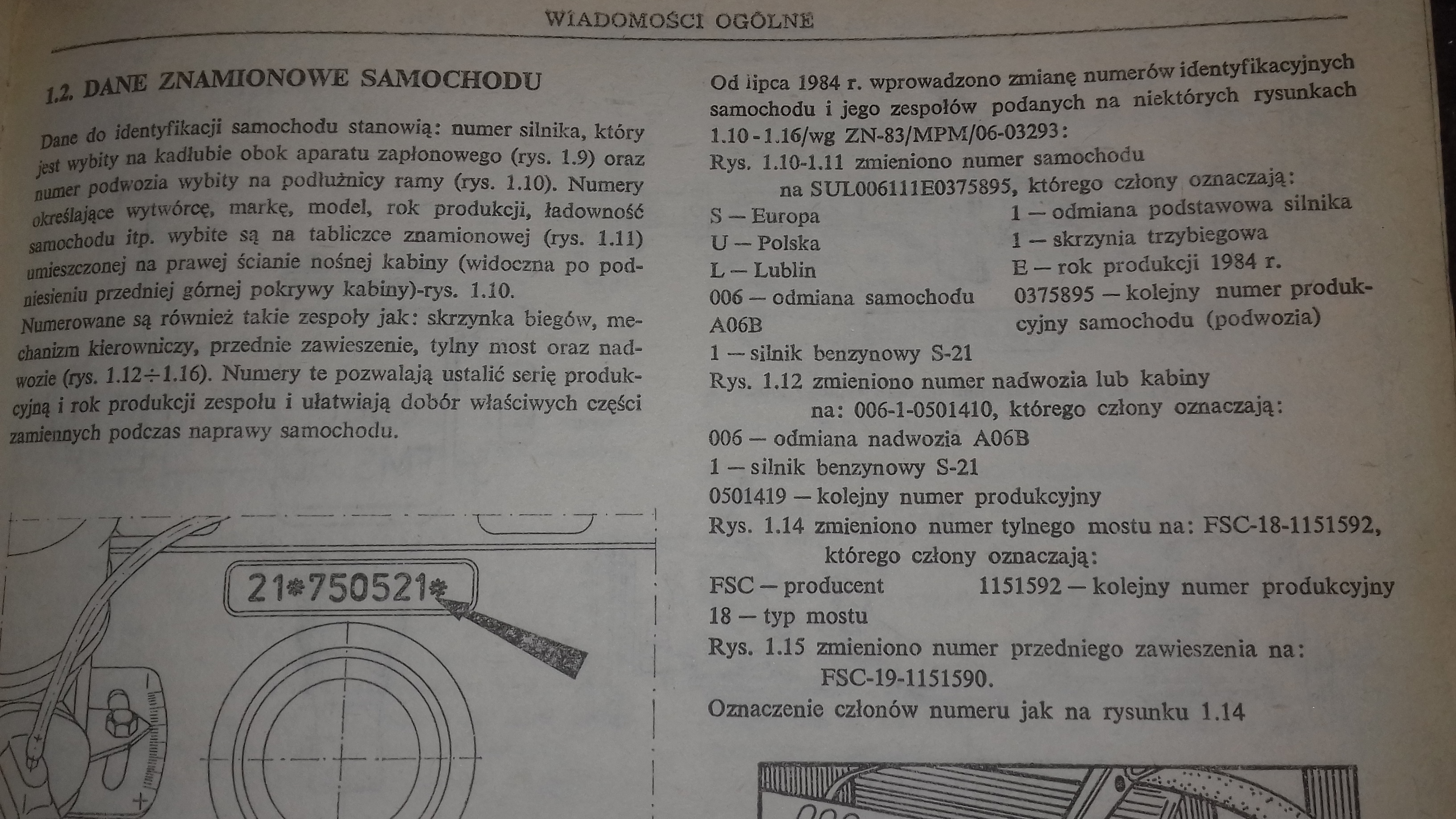

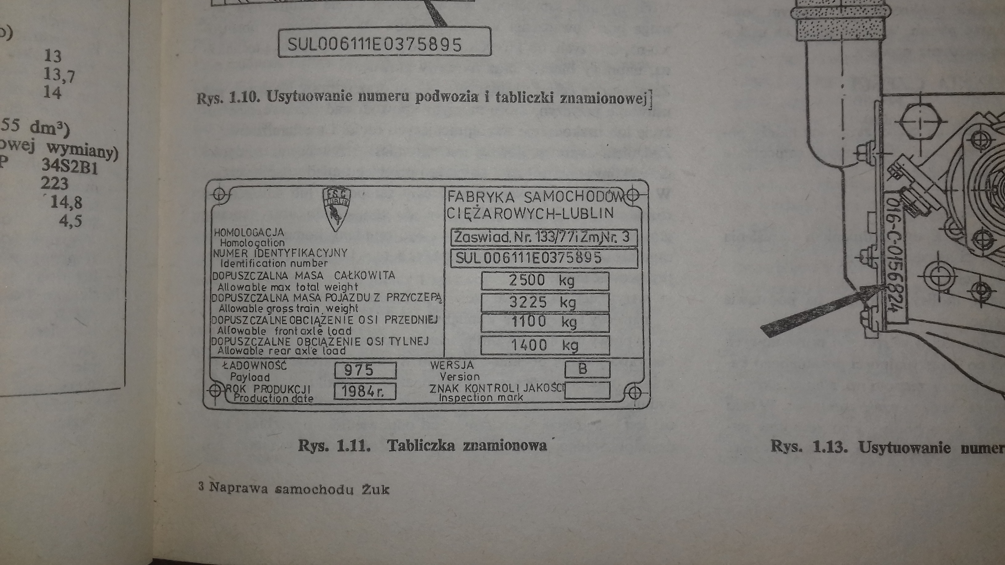

Wprawdzie nie skan, tylko foto z telefonu, ale wszystko czytelne. Nie wiem tylko, co tam jeszcze chcesz doczytać oprócz tego, co już podałem. Ale mówisz- masz.
Komentarz: Instrukcja napraw 1985- opis
Instrukcja napraw 1985 (1).jpg [ 2.39 MiB | Przeglądany 15962 razy ]
Komentarz: Instrukcja napraw 1985- tabliczka
Instrukcja napraw 1985.jpg [ 2.1 MiB | Przeglądany 15962 razy ]
Komentarz: Instrukcja obsługi 1994 silnik 4C90
4C90.jpg [ 2.34 MiB | Przeglądany 15962 razy ]
Komentarz: Instrukcja obsługi 1994 silnik S-21
S-21.jpg [ 2.2 MiB | Przeglądany 15962 razy ]
