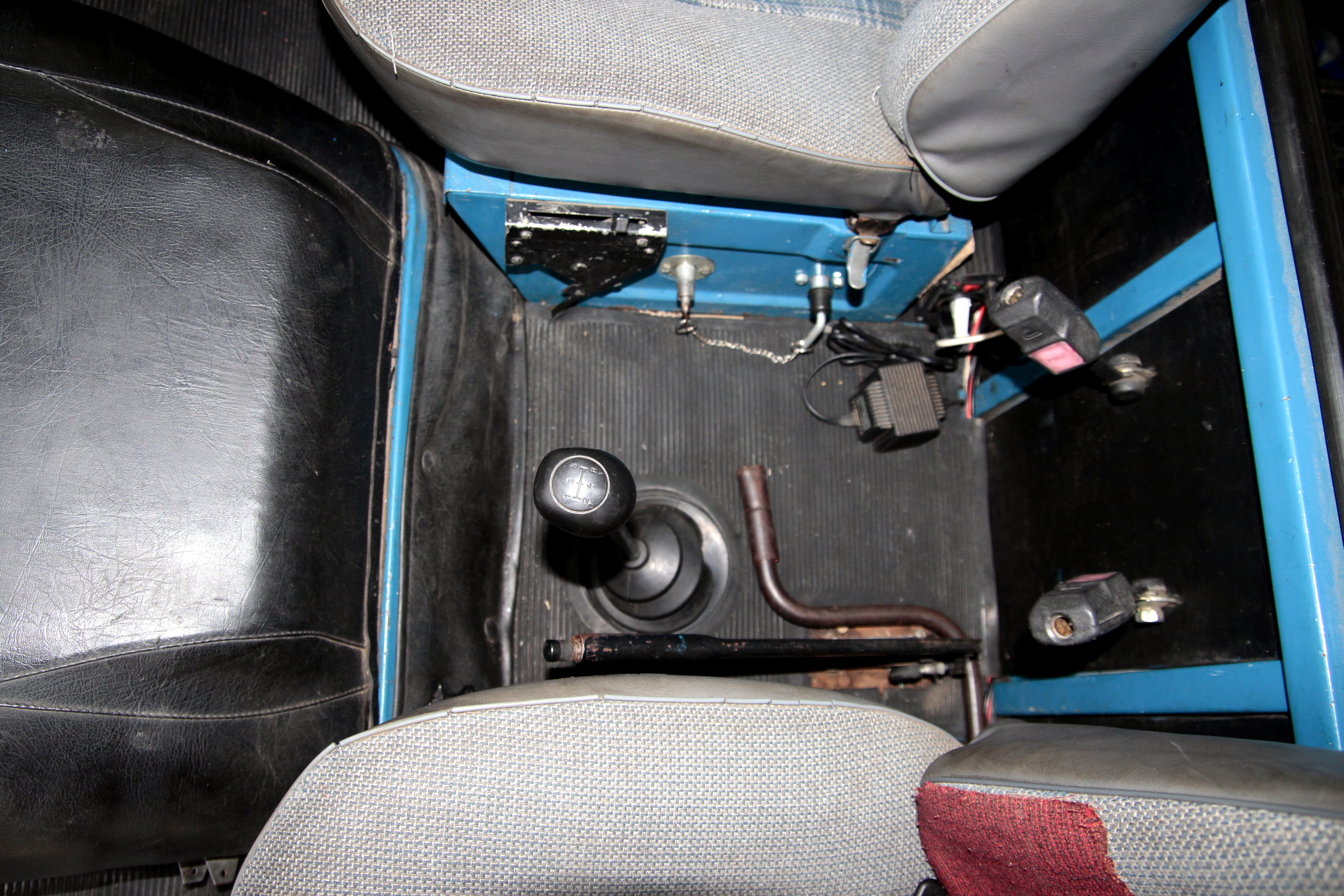

Wczoraj walczyłem z układem chłodzenia. Wymieniłem komplet gumowych sparciałych węży, zacięty termostat i wymontowałem chłodnicę - dzisiaj będę ją lutował. Niestety w moim żuku brakuje linek do zaworów ogrzewania, dodatkowo z tyłu również mam zamontowaną nagrzewnicę, ale nie znalazłem żadnego cięgna które miało by sterować jej zaworem. Będę wdzięczny za info albo jakąś fotkę jak te temat był rozwiązany - z instrukcji napraw wywnioskowałem, że gdzieś powinno być zamontowane dodatkowe cięgno do sterowania drugim zaworem.

 Tytuł: Re: Zielony
Post: 02 września 2015, 09:57
Zawór i cięgna do nagrzewwnicy na pakę znajduje się przy prawym fotelu - pasażer, prawy fotel po lewej stronie, opodal drążka zmiany biegów.
Zajrzyj pod fotel - podnieś osłonę silnika i dokładnie pod fotelem jest super badziewny zwór - zastąpiłem kulowym i dodałem cięgno, otwiera i zamyka polecam.

Post: 02 września 2015, 12:27
zawory są zamontowane tak jak Marian napisał, ale nigdzie nie mam cięgna do regulacji otwarcia tego od nagrzewnicy paki - to próbuję namierzyć, gdzie powinno być?
 Tytuł: Re: Zielony
Post: 02 września 2015, 12:35
Tu widać taką małą wajchę obok fotela pasażera.

 Tytuł: Re: Zielony
Post: 02 września 2015, 12:41
i taką mam u siebie...

Post: 03 września 2015, 07:13
