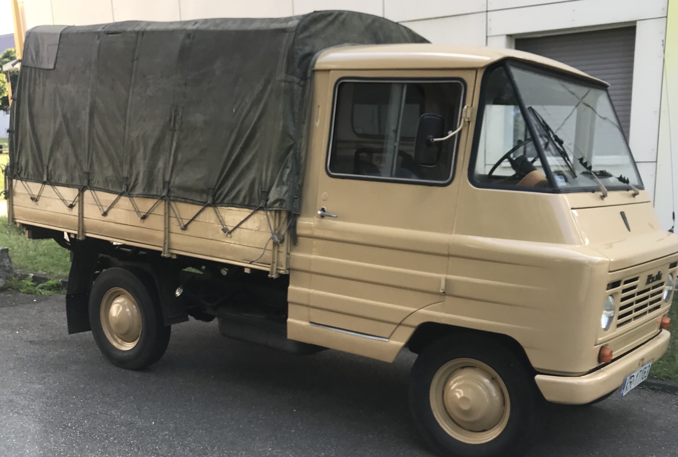

Witam was i przedstawiam mojego nowego starego żuczka A11B

Piękny :D
Życzę dużo frajdy z eksploatacji Żuczka :D
Post: 29 lipca 2018, 18:31
super Zuk !!!! kryzysowa maszyna ze stanu wojennego :)

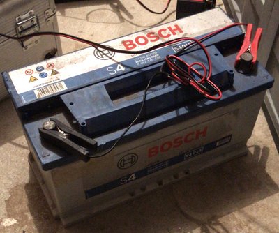

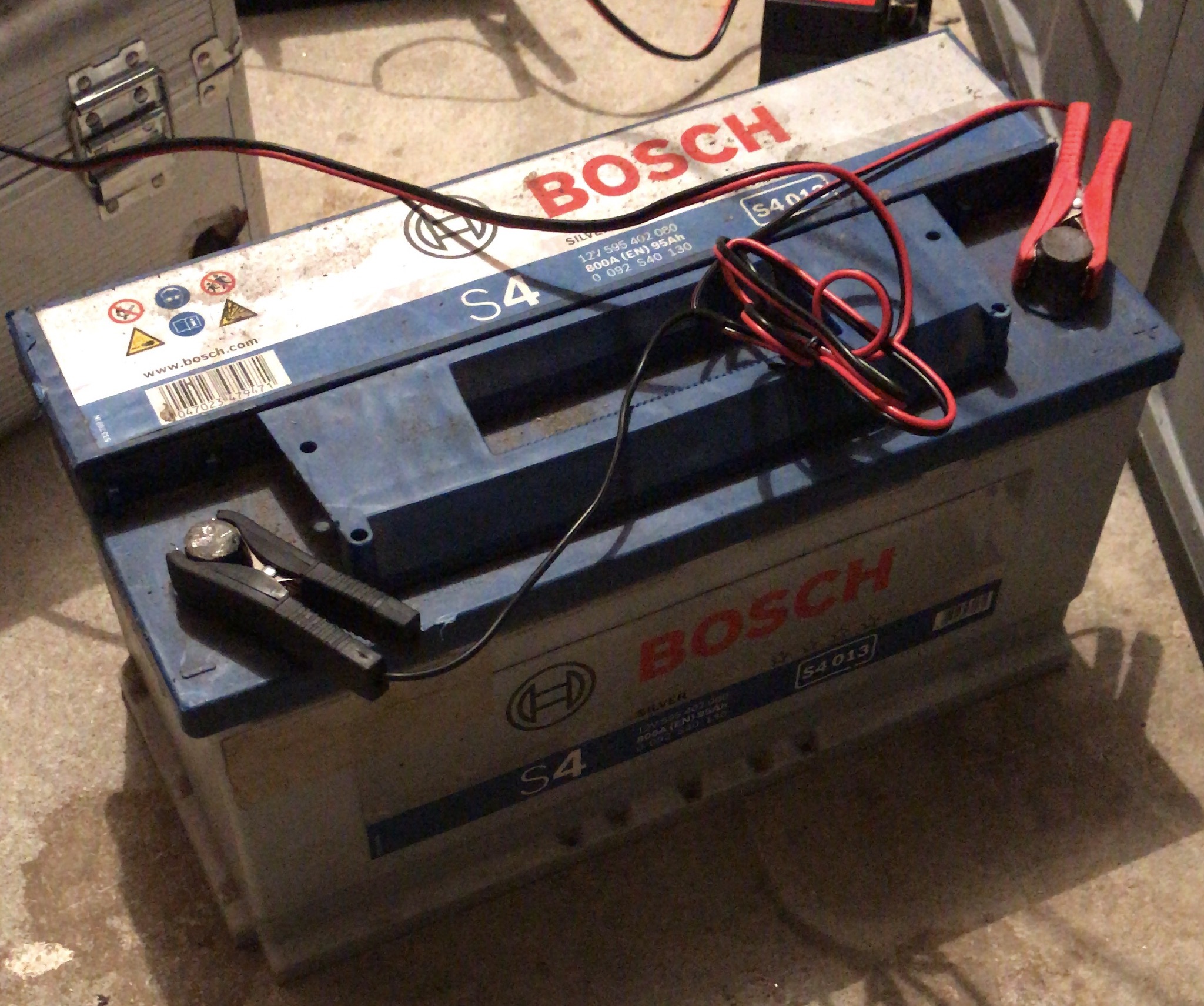

Własnie wyciągnąłem akumulator z żuka bo coś słabo kręcił.... więc siedzenie w górę a tu mi takie coś pod siedzeniem :D 95Ah 800A
I dziwić się ze akumulator nie jest pełny

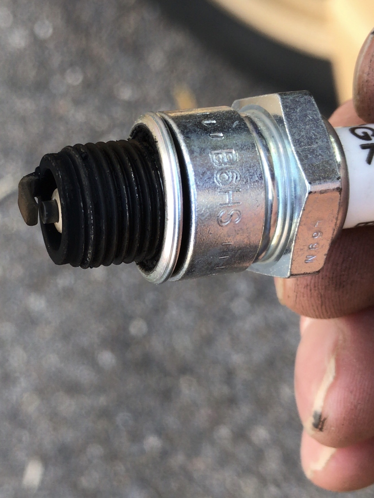

Dziś włożyłem nowy akumulator.....żuczek odpalił i pojechał....nie pali mi się światło do jazdy....mam tylko długie....myślałem ze to żarówka....pojechał kulić nowe....ale nie....przynajmniej ta po lewej ma dalej tylko długie....wracam do żuka...odpalił...ale ani do przodu ani do tylu nie chciał jechać tylko gasnąć...no i zgaś....i już nie chciał odpalić....kręcił kręcił kręcił....nie raz tam coś zapiszczalo i nic....no to ok jak już nie chciał to zawołałem adac :(.....ale poszedłem jeszcze po nowe świece....wkręciłem nowe no i udało się....odpalił....pojechałem....i spoko....
Ale słyszę moją pompę od paliwa....jak zgasze silnik to słyszę jak z pompy paliwa syczy dalej....no na pewno jest nie szczelna bo jest mokra.....jutro zobaczę za nią i za resztą....:D

Wygląda, jakby świece zalewało. Na ile wyciągasz ssanie przy odpalaniu na zimno?

@zukostrazak rano to do konca... chociaz zauwazylem ze nawet i bez....to tez odpali....a tym bardziej jak sa teraz te nowe swiece :D
Post: 01 sierpnia 2018, 20:34
Za bogatą mieszankę masz, może zaworek iglicowy sie przyciął, albo poziom pływaka źle ustawiony. Przyczyn może być wiele.

Do końca ssanie to wyciągaj zimą, teraz to max 1/3 rano, albo wcale. To oczywiście zależy od kondycji i regulacji silnika i podzespołów, ale na moje oko to go po prostu zalewasz.
A, i jesli masz zblokowany pedał gazu, albo gazujesz podczas odpalania, to też go zalejesz.
