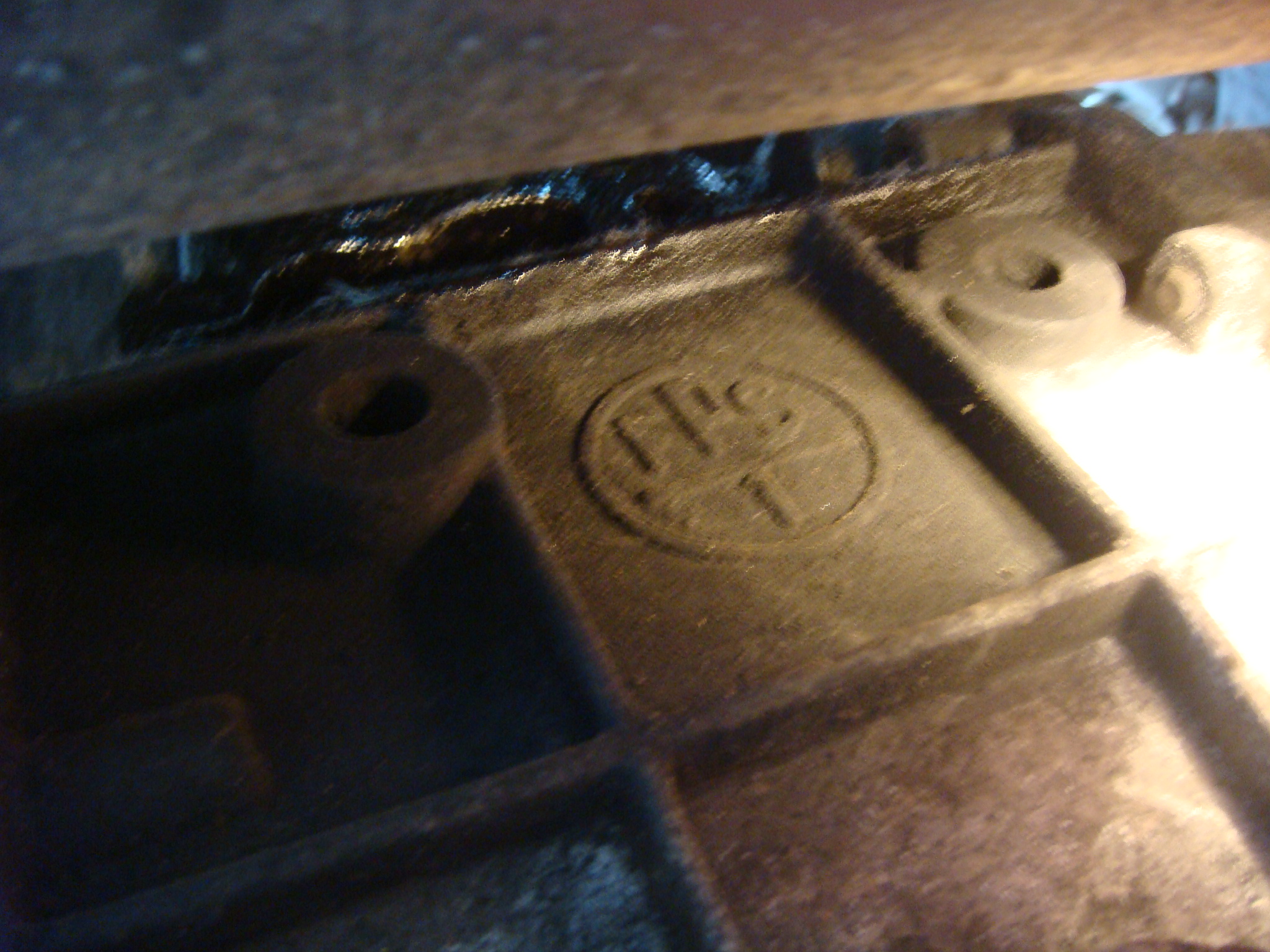

bez wątpienia Tczew. Zaklepaliśmy. Dopiero teraz widze co napisał phinek ale nie wiem czy bym zaryzykował skoro tczew jest sprawdzony.
