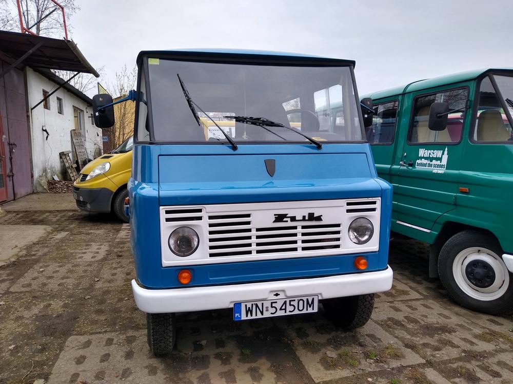

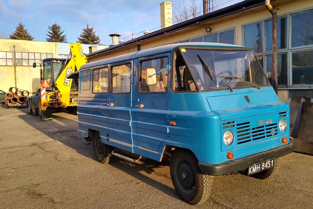

Oto mój przyjaciel :)
od ponad 3 lat jest u nas w rodzinie miał być na chwile, dlatego nie robiłem mu tematu nowego :)
ale już chyba zostanie na stałe :D
ma niecałe 80 tys. przebiegu oczywiście Andorię 4C90 pod podłogą oraz tczewską skrzynię biegów TS5-21. Przystosowany jest do przewozu 9 osób dzięki zamontowanym oryginalnym fotelom z mikrobusu A-18.
dodam, że w większości(poza zaprawkami) ma on jeszcze lakier oryginalny czyli taki jeszcze w piecu wypalany, ale progi są do poprawy
Komentarz: Zdjęcie w tle budynek Ośrodka Badawczo-Rozwojowego Fabryki Samochodów w Lublinie obecnie Ursus S.A.
DSC_0018.JPG [ 946.49 KiB | Przeglądany 24729 razy ]
Komentarz: Zdjęcie w tle były Biurowiec Fabryki Samochodów w Lublinie obecnie siedziba sieci sklepów Stokrotka
DSC_0233.JPG [ 891.76 KiB | Przeglądany 24729 razy ]
Ostatnio zmieniony 26 lutego 2016, 21:05 przez Kahn13, łącznie zmieniany 1 raz

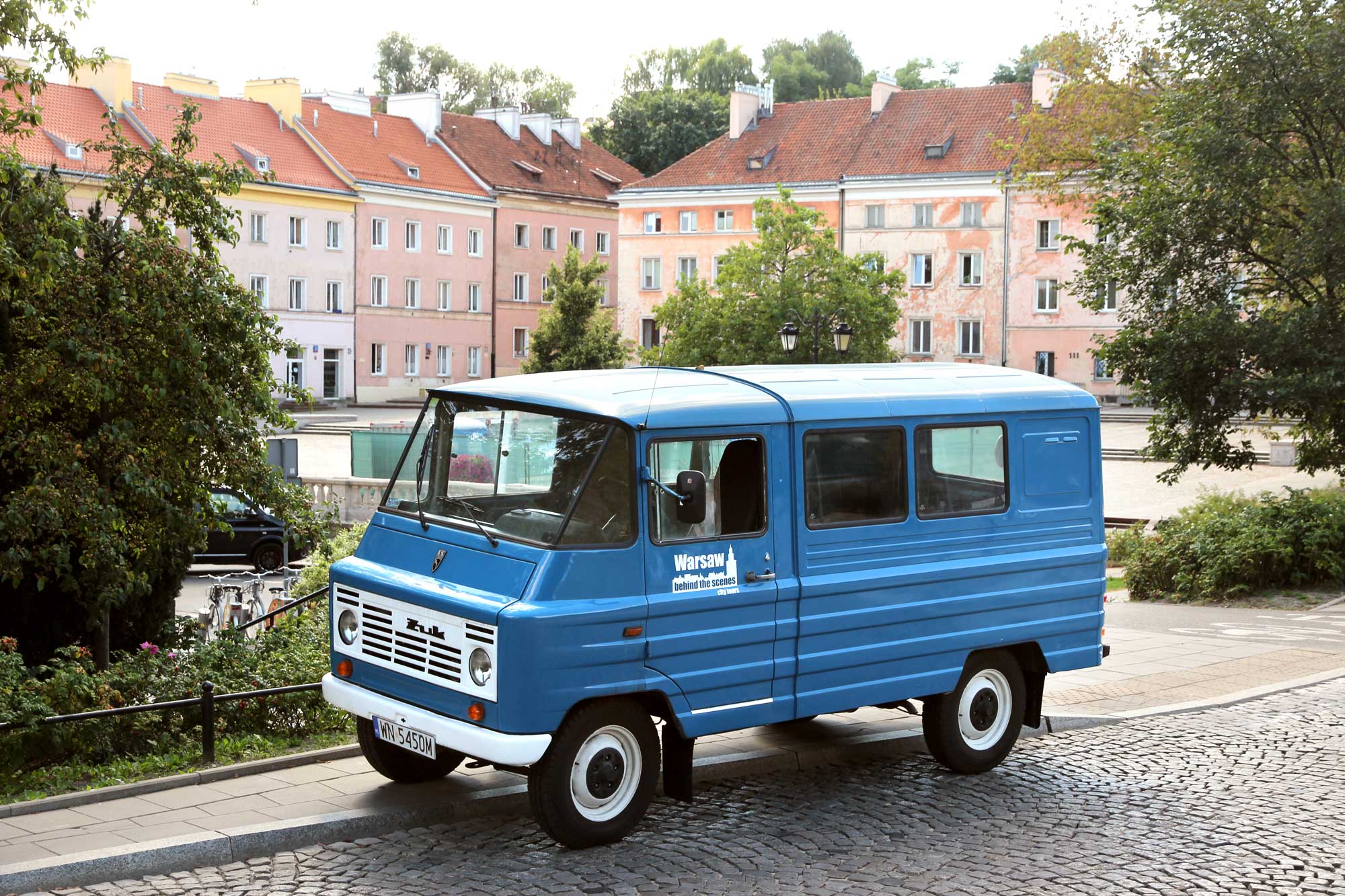

Raz mu się zdarzyło towarzyszyć Warszawie w uświetnianiu uroczystości Ślubnych mojego kolegi :)
CIMG6775.JPG [ 699.48 KiB | Przeglądany 24724 razy ]
CIMG6783.JPG [ 584.1 KiB | Przeglądany 24724 razy ]
