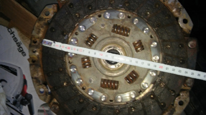

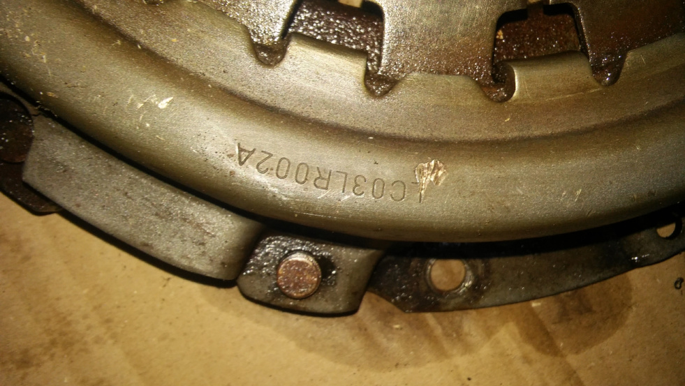

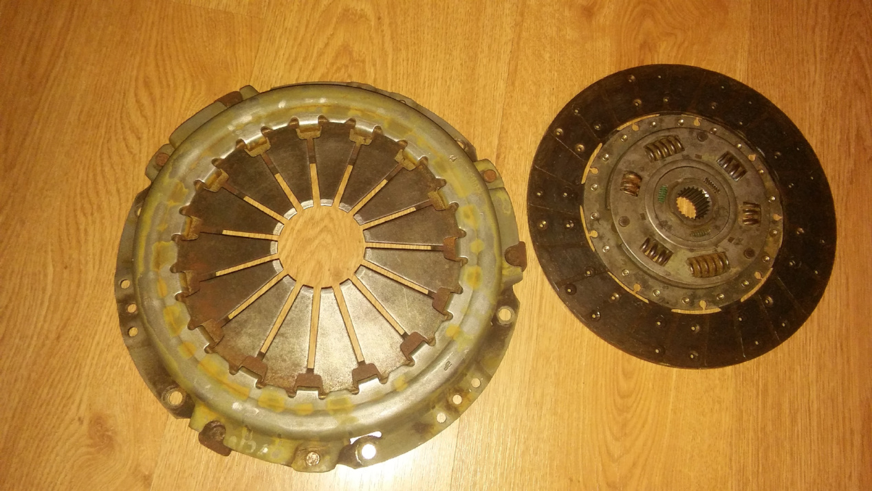

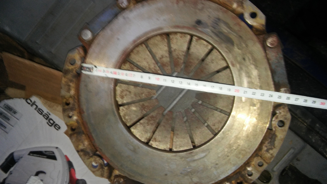

Witam wszystkich wraz z nabyciem Lublinka dostałem trochę części i mam takie pytanie czy ten docisk i tarcza oby na pewno pochodzi od skrzyni 5 biegowej KIA? Oglądam zestawy sprzęgieł i już sam nie wiem. Odezwało mi się łożysko oporowe chciałem przy okazji docisk i tarczę odać do regeneracji i założyć porządny zestaw sprzęgła. Po wklepaniu numerów z docisku w neta wyskakują jakieś zestawy sprzęgieł ale nie ma konkretnie co to jest. Z góry dziękuję a podpowiedzi

Średnicę byś podał. Tej tarczy. :)
Post: 21 grudnia 2017, 01:06
Tarcza ma widzę drobny frez, więc raczej będzie Kia.Tczew ma grubszy frez.Co do docisku, to nie wiem.Było przecież kilka rodzajów, w zależności od silnika.

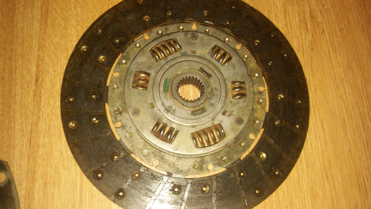

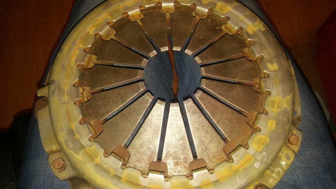

Właśnie frez dobry więc myślę ,że też wskazuję na KIA docisk ma 24,5 cm tarcza 24,2 cm dokładnie. Porównywając z zestawem seco dostępnym tarcza ma 4 sprężyny u mnie jest ich 6 stąd te wątpliwości i teraz jeszcze nie wiem jakie ewentualnie łożysko oporowe do tego by pasowało
