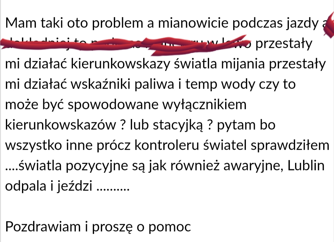

Problem z lublin 3
Problem opisalem w zalaczniku.

Wyjąłem przekaźnik i sprawdziłem w innym Lublinie wszystko działa z obserwacji wynika że po zapłonie powinny ruszyć wskaźniki więc podejrzenie pada na stacyjkę.
Jak macie jakieś pomysły czy doświadczenia Proszę piszcie

Kolego, a weź ty proszę obejrzyj kostkę stacyjki. Tam się lubią jaja robić :)

Zamykam temat przewód upalił się przy bezpiecznikach Było ciężko ale doszedłem na obecną chwilę wszystko działa.
