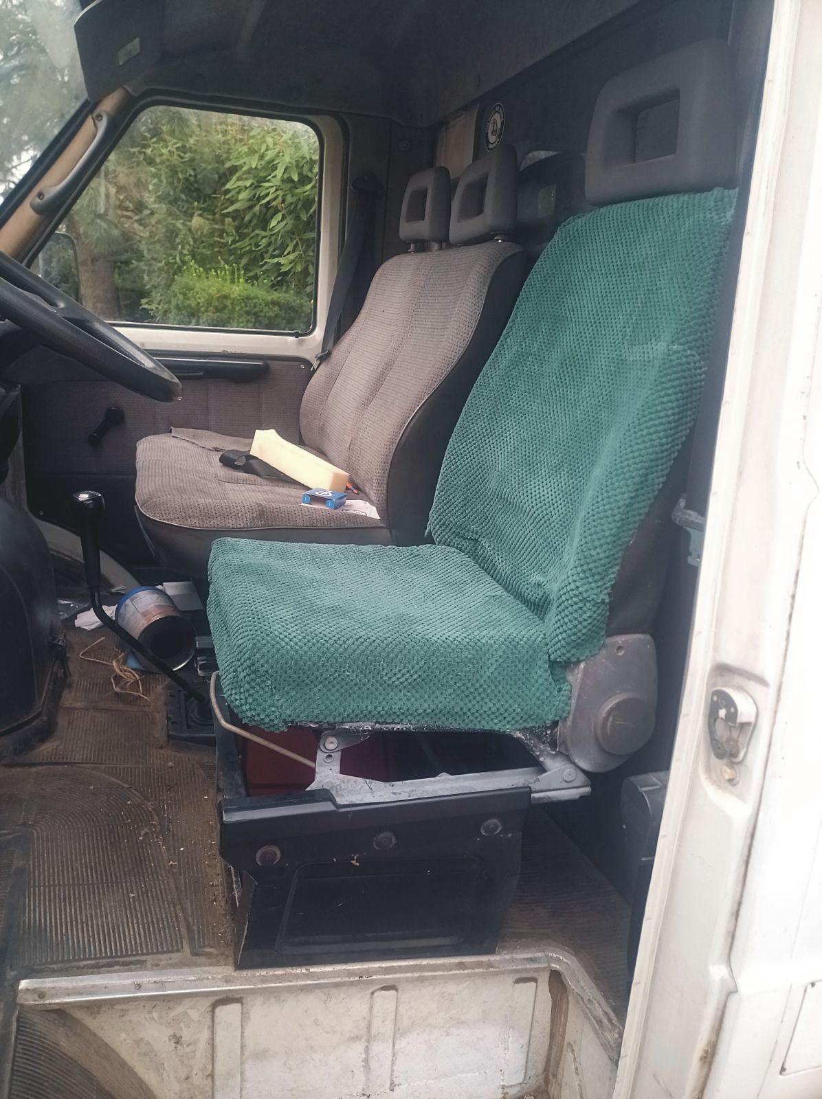

Mam nadzieję, że za wiele nie oczekujecie po moich zdolnościach :-)
Oryginalna gąbka w całości się zlasowała więc na oczyszczony stalowy stelaż były
naklejone warstwy pociętego dywanika łazienkowego, coś około 10 warstw, na to 4cm poduszka-pufa
i na koniec znaleziony kawałek materiału. Naprawione pochylanie oparcia, ślizgi nasmarowane.
Siedzi się zajefajnie, ale potem będzie dodana mata koralikowa bo bardzo takie tematy lubię.
Poza tym wymieniony popsuty zawór nagrzewnicy, trochę inny bo na prostym przelocie,
niestety nieoryginalny bo znanej firmy Juhungjaohajhuj... :-)

Jestem wciąż przekonany, że fotel z Cinquecento pasuje w to miejsce idealnie. Chetnie bym to też sprawdził, ale w promieniu najbliższych kilkuset kilometrów żadnego nie idzie znaleźć.
Post: 27 lipca 2026, 21:38
Rejestracja: 03 sierpnia 2025, 17:32
Posty: 28
Pojazd: Daewoo Lublin II 1998
:shock: Kumpel ma Seicento, ale jakbym mu siedzisko zajumał to mógłby biedak z wrażenia wytrzeźwieć
