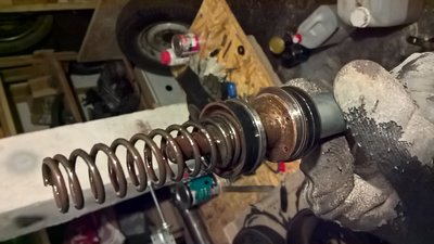

Pompa rozebrana. Nie było wycieków choć od strony serwa było lekko wilgotna. W środku pełno rdzy i szlamu co widać na obrazkach. Był zalany płynem DA1
Z hamulców do odzyskania są tylko zbiorniczki ;]

o ile dadzą się domyć
