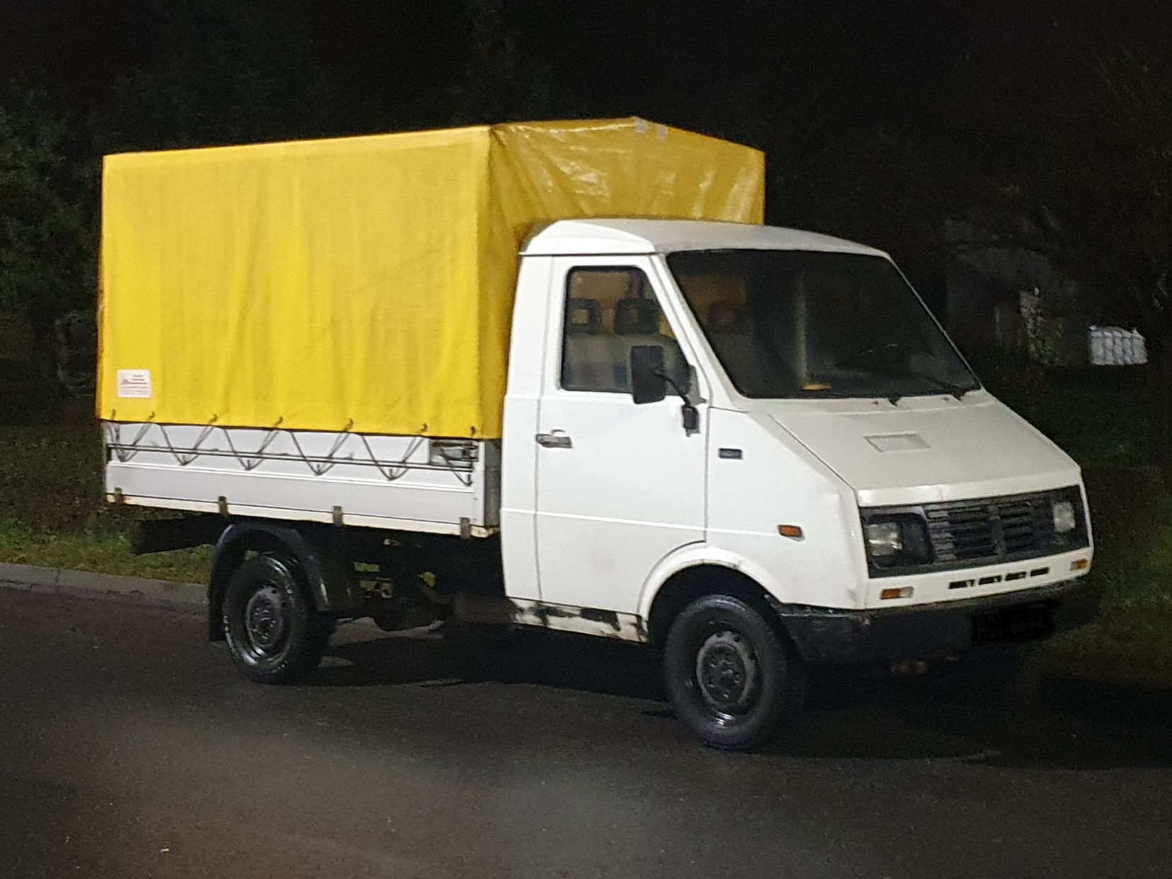

Witam szanowne forum.
Mam staroci trochę, i dostawczak czasem by się przydał. Barkasy są bardzo trudno dostępne i drogie, więc plan był na Żuka i rozglądałem się dość długo. Wygrała jednak praktyczność i stanęło na Lublinie, ale i tu sobie nie ułatwiłem. Musiał być biały, pierwszoseryjny i nie przeżarty do samej ramy.
20250212_225259.jpg [ 445.2 KiB | Przeglądany 17160 razy ]
Ustrzelony kwadrans po wystawieniu w niezłej cenie i niezłym stanie. W papierach lekkie zamieszanie, częściowo już ogarnięte, uznałem więc, że pora się pokazać.

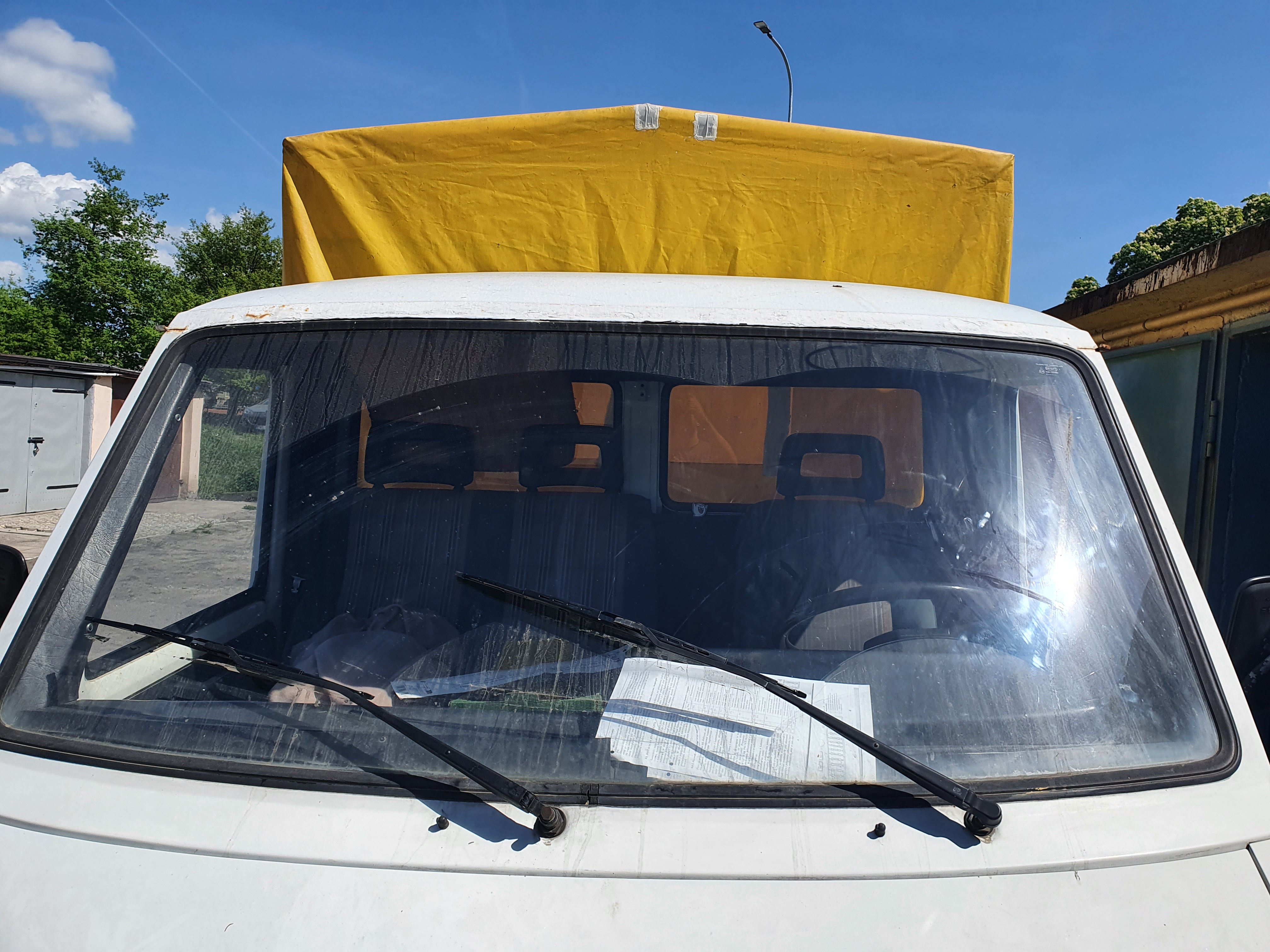

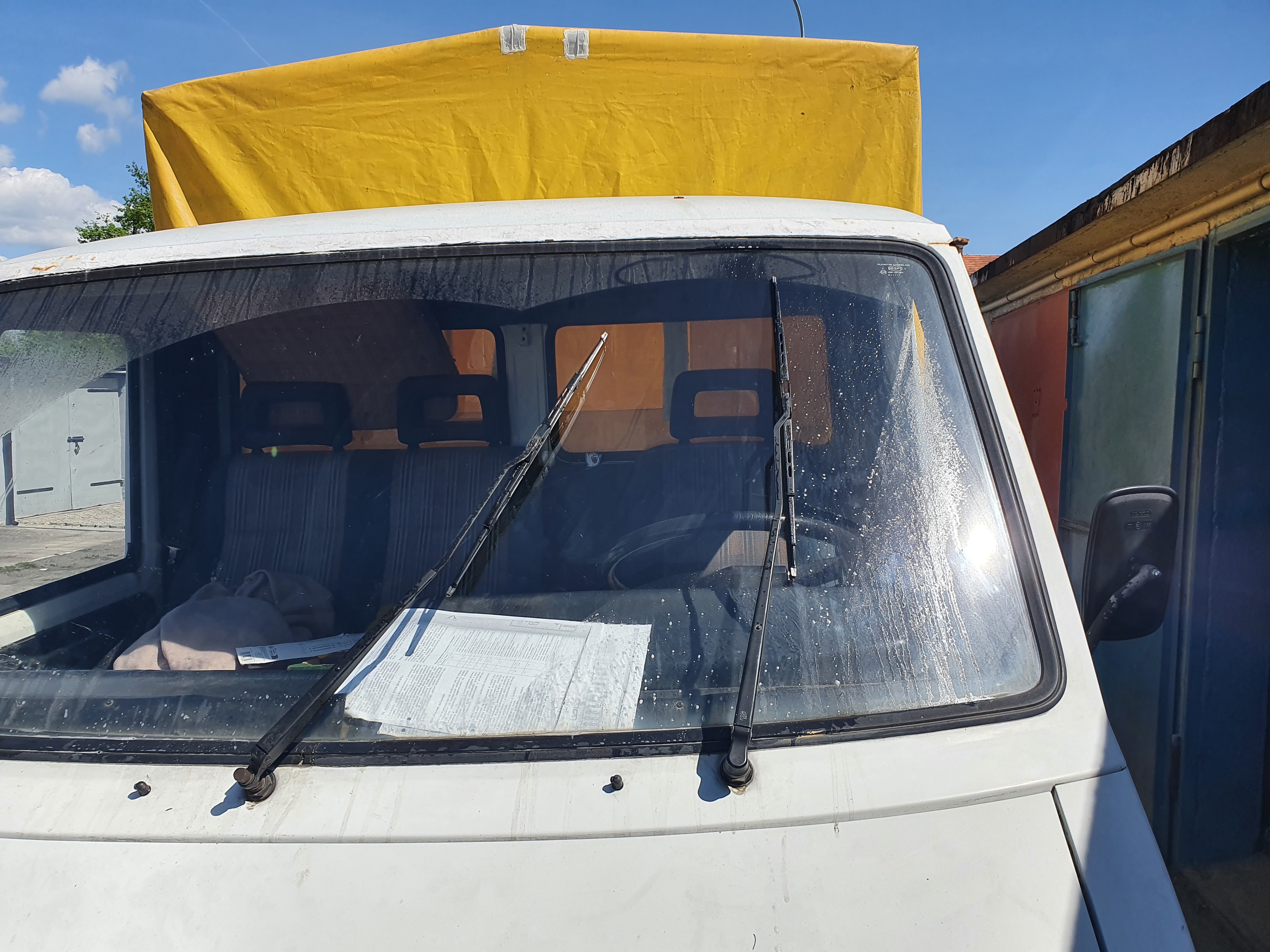

Zastanawia mnie też czy zakres pracy wycieraczek był fabrycznie tak beznadziejny, czy tam już było grzebane. W Trabancie mogę go sobie ustawić dowolnie, tutaj jest wszystko na sztywno i zawsze źle.
Albo wycierają do końca, ale w pozycji spoczynkowej są absurdalnie wysoko,
20250501_132607.jpg [ 2.87 MiB | Przeglądany 16025 razy ]
Albo w pozycji spoczynkowej są ustawione sensownie, ale wycierają tak, że cała lewa strona świata jest niewidoczna.
20250501_132843.jpg [ 2.97 MiB | Przeglądany 16025 razy ]
In plus jest za to fakt, że w końcu są dwie :D

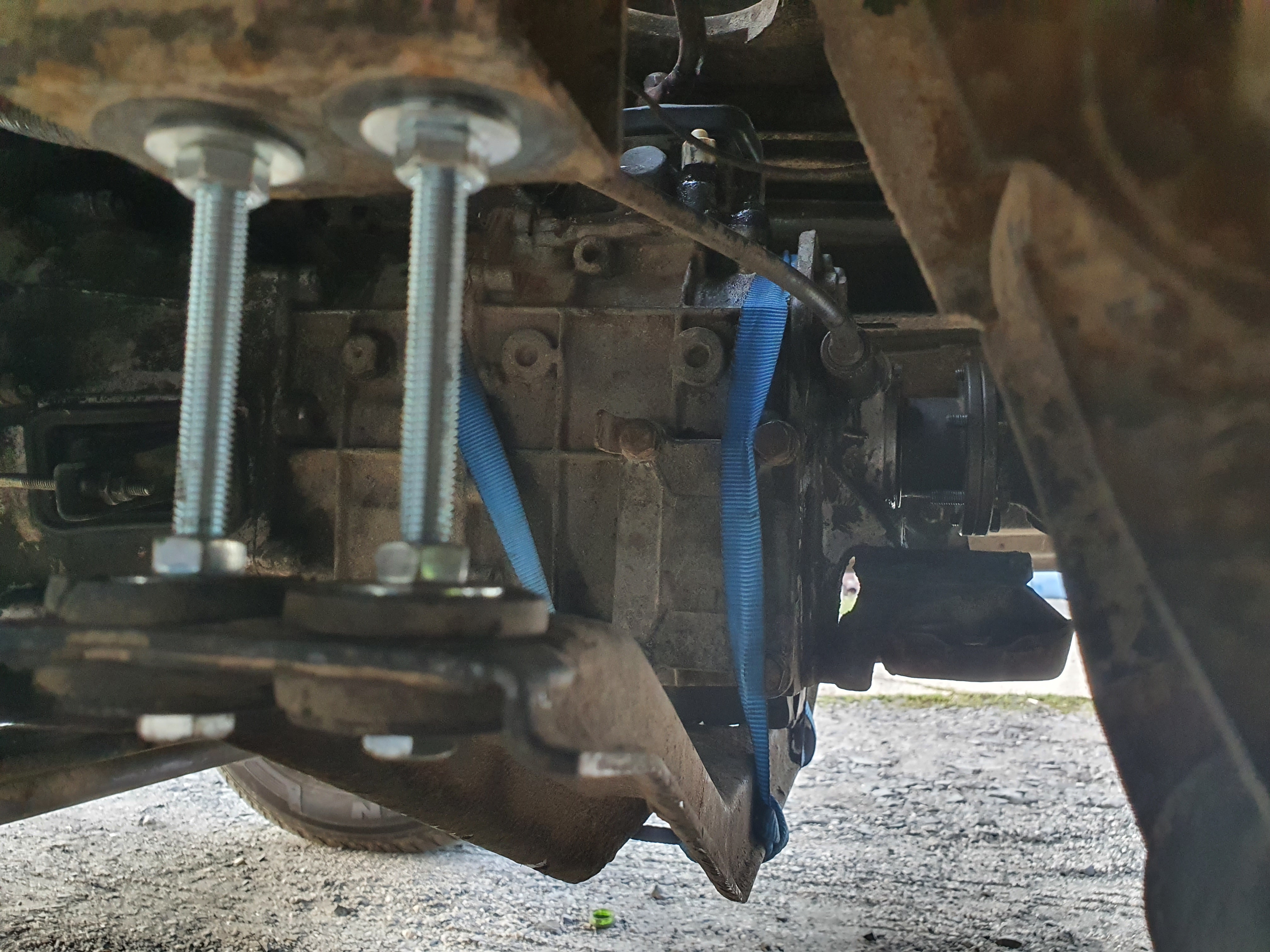

Zdobyłem wał, nadeszła więc pora na wymianę skrzyni straszącej całkowitym rozsypaniem się przy każdym cofaniu. Cały dzień roboty, a wyszło tak średnio.
Skrzynia jest póki co umocowana tak:
20250620_201913.jpg [ 3.18 MiB | Przeglądany 13845 razy ]
Przyznaję, kompletnie wyleciało mi, że ona ma inne mocowanie. Kupiłem już nawet odpowiednie, tylko dokręcić nie mam go do czego, bo jego uchwyty są, czy raczej powinny być, za resorem od wewnątrz ramy. Jak przyjdzie paczka to coś trzeba będzie stworzyć, chyba jednak skończy się na spawaniu. Zastanawia mnie tylko w jaki sposób umocowane jest wzmocnienie idące od poprzeczki ukośnie w górę wzdłuż ramy. Jeśli ktoś zechciałby rzucić się pod swojego Lublina i pomierzyć te uchwyty to będę zobowiązany.
Screenshot_20250620-220040_Gallery.jpg [ 1.09 MiB | Przeglądany 13845 razy ]

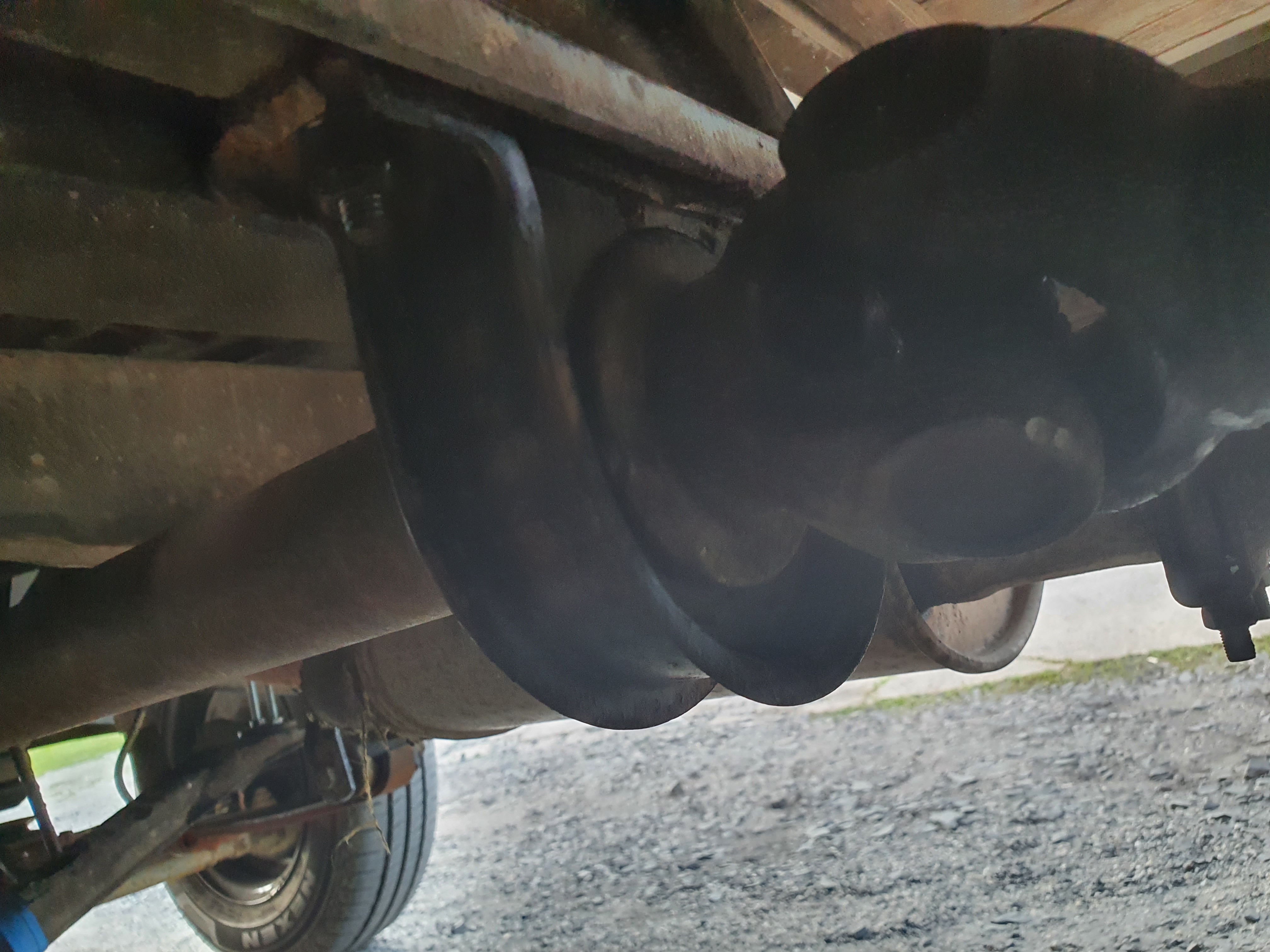

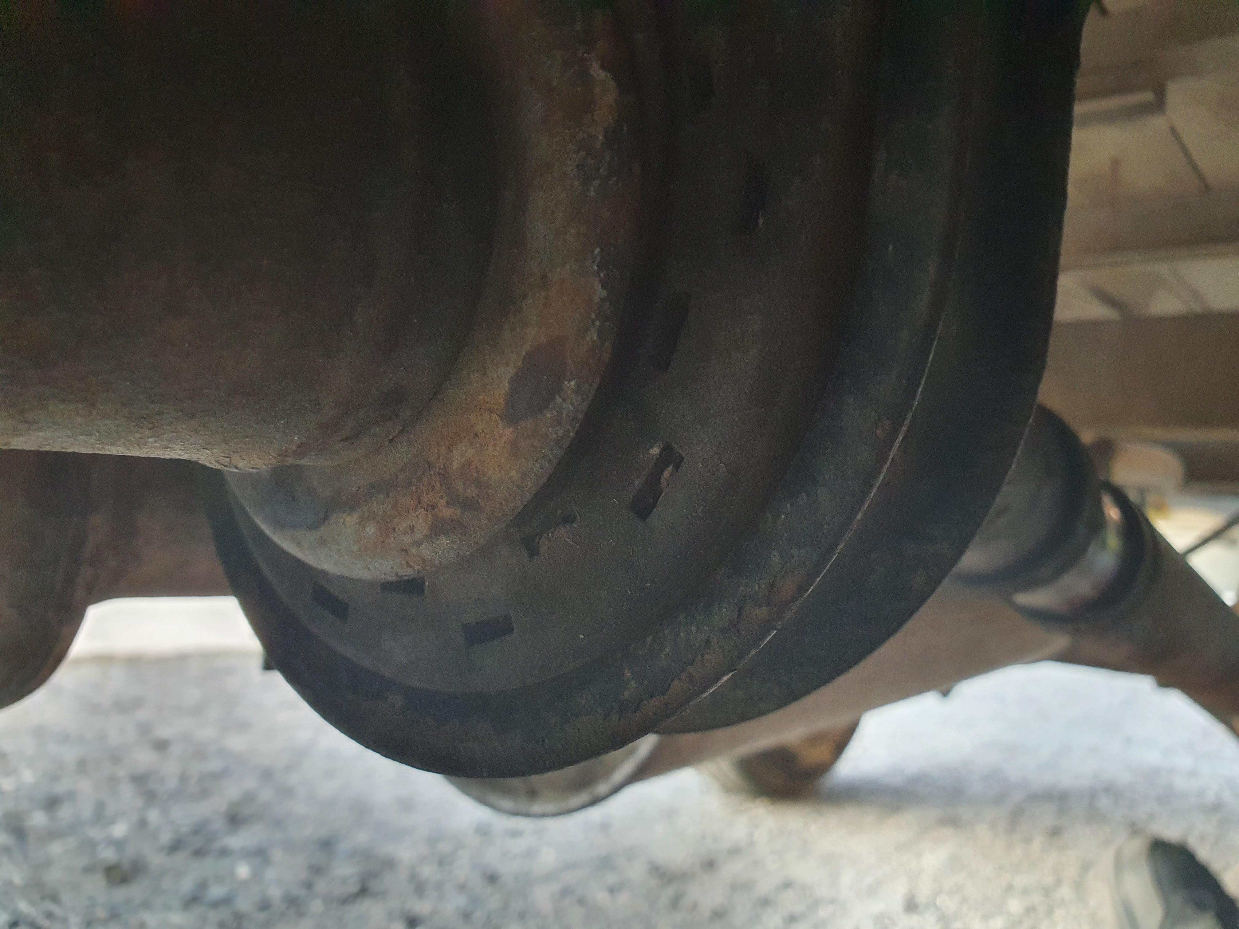

Dodatkowo wał, który miał być od Lublina 2,9t ze skrzynią TS5 okazał się zbyt krótki. Niewiele, jakieś 2cm. Sprzedawca zarzeka się, że wał jest odpowiedni i w sumie nie mam podstaw, żeby mu nie wierzyć. Naprawa samochodów Lublin dla mojej wersji przewiduje wał przedni o długości 745mm i wspomina o wyposażaniu samochodów w skrznię pięciobiegową TS5 (wydana w 1997), więc wał teoretycznie powinien się zgadzać. Oszaleć można. Póki co zdecydowałem się na rozwiązanie brutalne i skręciłem go śrubami tak, żeby się zszedł. Jak dorobię się odpowiedniego mocowania skrzyni chciałbym założyć dotoczony na wymiar dystans.
20250620_201936.jpg [ 2.97 MiB | Przeglądany 13845 razy ]
20250620_201945.jpg [ 2.83 MiB | Przeglądany 13845 razy ]
Podpora wału niezbyt lubi się z brutalnym rozwiązaniem.
Pomimo tych kilku problemów nie odmówiłem sobie krótkiego testu. Cofanie jest teraz czystą przyjemnością, odbywa się w ciszy, a skrzynia nie przeskakuje. I gdybym jeździł tylko na wstecznym to byłbym zachwycony. Niestety lewarek jest ciężki i ustawia się pomiędzy 1 i wstecznym, a przynajmniej na tyle, na ile może, bo blokuje go fotel. Przez to ciężko trafić w dwójkę, za to łatwo przypadkiem ruszyć z czwórki. Jest to pewien plus, bo czwórka wbita na postoju (czy ogółem poniżej 40km/h) nie zgrzyta nigdy, w przeciwieństwie do załączania jej podczas jazdy w odpowiednim dlań momencie. Synchronizatorów zapewne już tam praktycznie nie ma. Trudno oczekiwać 100% sprawności od używanej skrzyni z zeszłego wieku, ale jednak jest to pewien zawód.
Samą obecność piątki też ciężko oceniać. Wydaje się jakby było lepiej, ale nie wiem na ile to sobie wmawiam. Prędkościomierz leci w kulki od pewnego czasu, więc nie mam jak ocenić obiektywnie, choć trzeba przyznać, że uspokoił się po wymianie skrzyni i nie zamykam już licznika. Dwukrotnie :lol:
Ogółem gdyby nie to, że moja skrzynia nadawała się tylko na złom byłbym mocno zawiedziony. A że i tak musiałem ją wymienić to jestem po prostu zawiedziony. Mam nadzieję, że po opanowaniu mniejszych i większych bolączek jednak mi się odmieni.

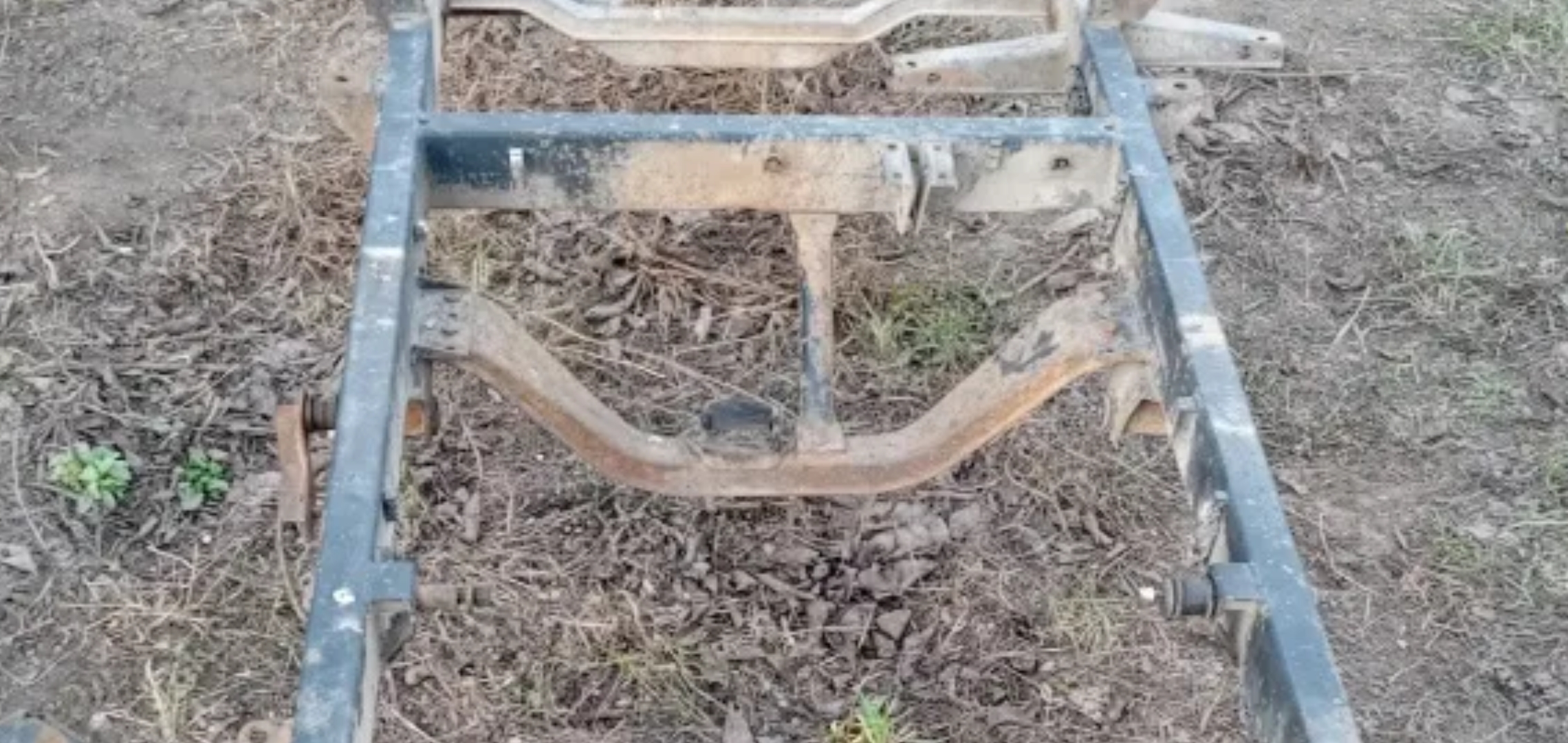

Po dospawaniu mocowań skrzyni wał zszedł się z nią idealnie, także książka nie kłamała. Jeździ się nieźle, jest w porządku. A przynajmniej było, dopóki parę miesięcy później nie zemściło się stawianie auta na ulicy pod domem...
20260308_045027.jpg [ 325.55 KiB | Przeglądany 6217 razy ]
Z wiatrówki oberwały obie drzwiowe, przednia i wszystkie boczne w stojącym obok Polo. Sprawa oczywiście umorzona z powodu niewykrycia sprawcy. Niczego więcej się nie spodziewałem...
Bez Lublina jak bez ręki, już kilka razy by się przydał, a tu jeździć nie wolno. Więc z racji ostatniego ocieplenia odwiedziłem znajomego blacharza, żeby przy okazji wymiany przedniej szyby naprawić parcha ciągnącego się nad nią przez całą jej szerokość. Niestety blacharz jest zawalony robotą i nawet zapowiadanie się od razu po incydencie nie pomogło, kazał wrócić z pytaniem za dwa miesiące. A że bus musi latać to decyzja była prosta - trzeba wstawiać szybę. Na starą uszczelkę z silikonem na górze, bo krawędź dachu od wzorca prostej linii jest bardzo daleka. Parch wyczyszczony z wierzchu i zamalowany. Jak na parę miesięcy to zdecydowanie wystarczy.
20260308_045143.jpg [ 367.78 KiB | Przeglądany 6217 razy ]
20260308_045131.jpg [ 243.2 KiB | Przeglądany 6217 razy ]
