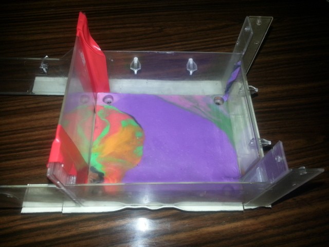

Wykonywanie pudełka pod wylewkę silikonową ===tutaj prym wiodą pudełka po kasetach :)
Plastelinę wałkujemy na grubość ok. 3-5 mm, wycinamy na wymiar i wkładamy taki placek w nasze pudełko w miarę potrzeby dociskając przy ściankach. Dzięki temu uzyskamy w miarę równy regularny kształt naszej formy. Widoczne w rogach zagłębienia ołówkiem to otwory ustalające, które pomogą nam w prawidłowym złożeniu ze sobą obu połówek.

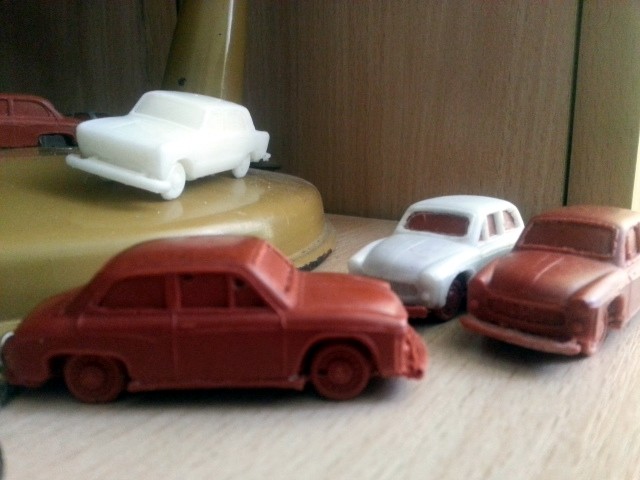

Odlewy z żywicy poliestrowej "Rencast FC-52".
Na miniaturkę Syreny w skali 1:72 [karoseria, podwozie, koła] potrzeba ok. 8g mieszaniny żywicy i utwardzacza w stosunku 1:1.
B. ważne jest zachowanie proporcji WAGOWEJ. Do tego celu używamy wagi elektronicznej, wskazana opcja tarowania. Wagi tego typu znajdują się w sprzedaży m.in. w sklepach z artykułami chińskimi w cenie ok. 25 zł jak i na znanym portalu aukcyjnym.

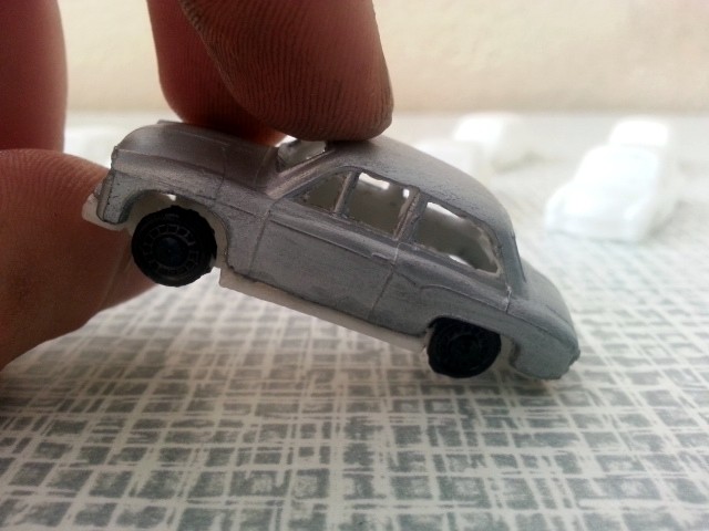

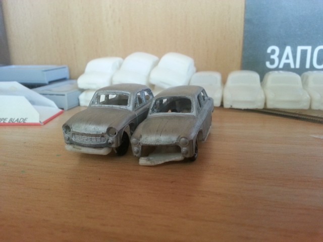

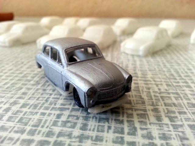

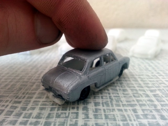

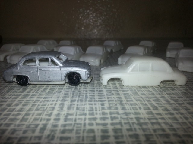

Poniżej na pierwszym planie Syreny "krasnale" złożone na szybko z odlewów uszkodzonych w czasie wyciągania z formy i pomalowane markerem olejnym, koła wklejone nieruchomo ze względu na pęcherze powietrza albo brak prowadnic na ośki w podwoziu.
::::Dla mnie jest to metoda w pełni satysfakcjonująca [przynajmniej jeśli chodzi o jej wyegzekwowanie w prymitywnych warunkach piwniczno-garażowych]. Silikon bardzo dokładnie odwzorowuje wszelkie możliwe szczegóły oryginału takie jak atrapa chłodnicy, emblemat 105, listwy, klamki, napisy na podwoziu. A przypominam, że nie mówimy w tym przypadku nawet o skali 1:43 [KAP] tylko o samochodziku wielkości PUDEŁKA ZAPAŁEK [match - zapałka, box - pudełko] :)

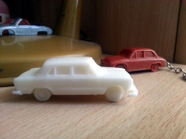

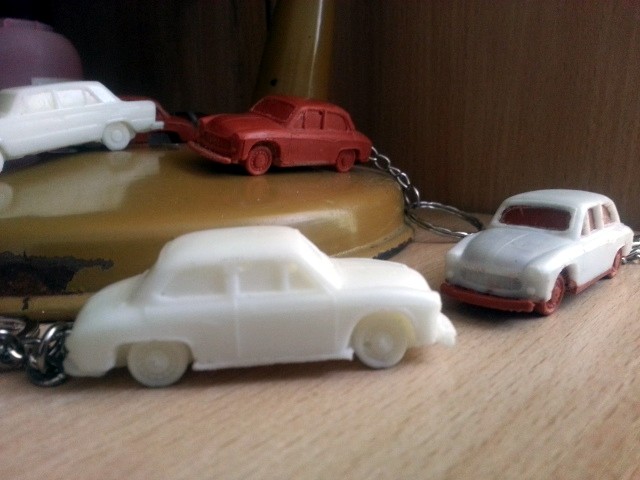

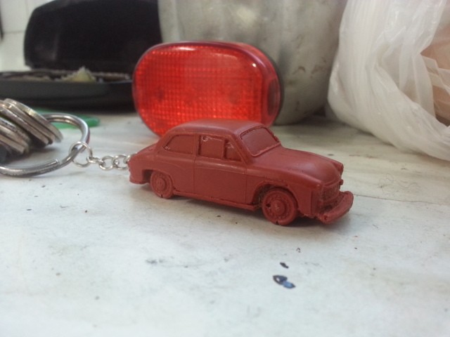

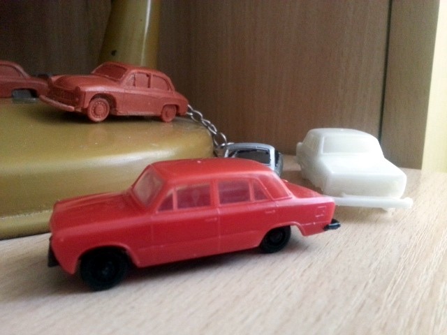

====Breloczki Syreny i Dużego Fiatosława opracowane :) Na dzień dzisiejszy opanowałem odlewanie samochodzików w kolorze czerwonawym-ceglastym i białym. Chociaż autka wykonywane są jako solidna bryła z nieruchomymi kółkami to na każdy mam tylko jedną formę i nie mogę wyrobić się ze zleceniami od pracowników swojego zakładu, taka zdaje się ciekawostka, przyniosłem postawiłem sobie na maszynie modeliki z wadami odlewniczymi a teraz każdy chce mieć :wink: pytają się czy odlewam też ich Passaty/Vectry/A4/Golfy :lol:

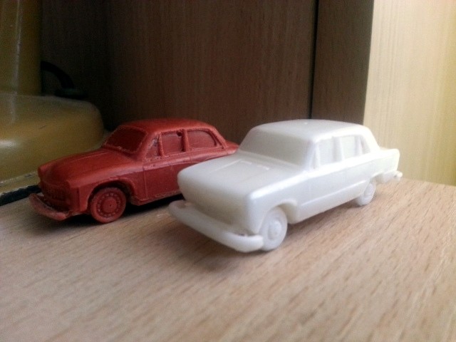

Oczywiście zdarzają się pojedyncze niedociągnięcia, pęcherzyki powietrza, niemniej i tak z efektów uzyskanych w tego typu domowych warunkach jestem zadowolony. Odpustowe rzemiosło też miało całą masę bugów -niedolewy, miejscami cieńsze ścianki, przebarwienia i taki był jego urok.
Na fotkach jednokolorowych modeli wielkości ok. 1,5 x 5 cm z wiadomych przyczyn tego nie widać ale szczególnie Fiat wyszedł niemal perfekcyjnie względem oryginału. Naprawdę jestem pod wrażeniem w jak wierny sposób silikon potrafi oddać najmniejsze szczegóły.
Pod światło są widoczne m.in. prążki atrapy, mały znaczek licencja Fiat, 125p i napisy na podwoziu.
