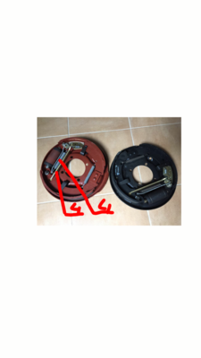

W sklepie z podanego linku nie ma zdjęć elementów a ja nie bardzo wiem jak się to nazywa. Chodzi mi dokładnie o elementy zaznaczone na foto plus dwie dźwignie od ręcznego
tmp_17681-sketch-1484121562431641476964.png [ 309.05 KiB | Przeglądany 6536 razy ]
Post: 11 stycznia 2017, 13:21
Jeden to rozpierak szczęk, a ten pręt to sam nie wiem, jak nazwać :)

Ten pręt to cięgno zaczepu sprężyny hamulca. Znalazłem to w moto- trans
