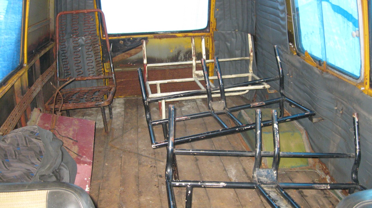

tutaj masz zdjęcia foteli od Autosana H9-21 z 1985 roku:
download/file.php?id=2242&mode=view
download/file.php?id=2241&mode=view

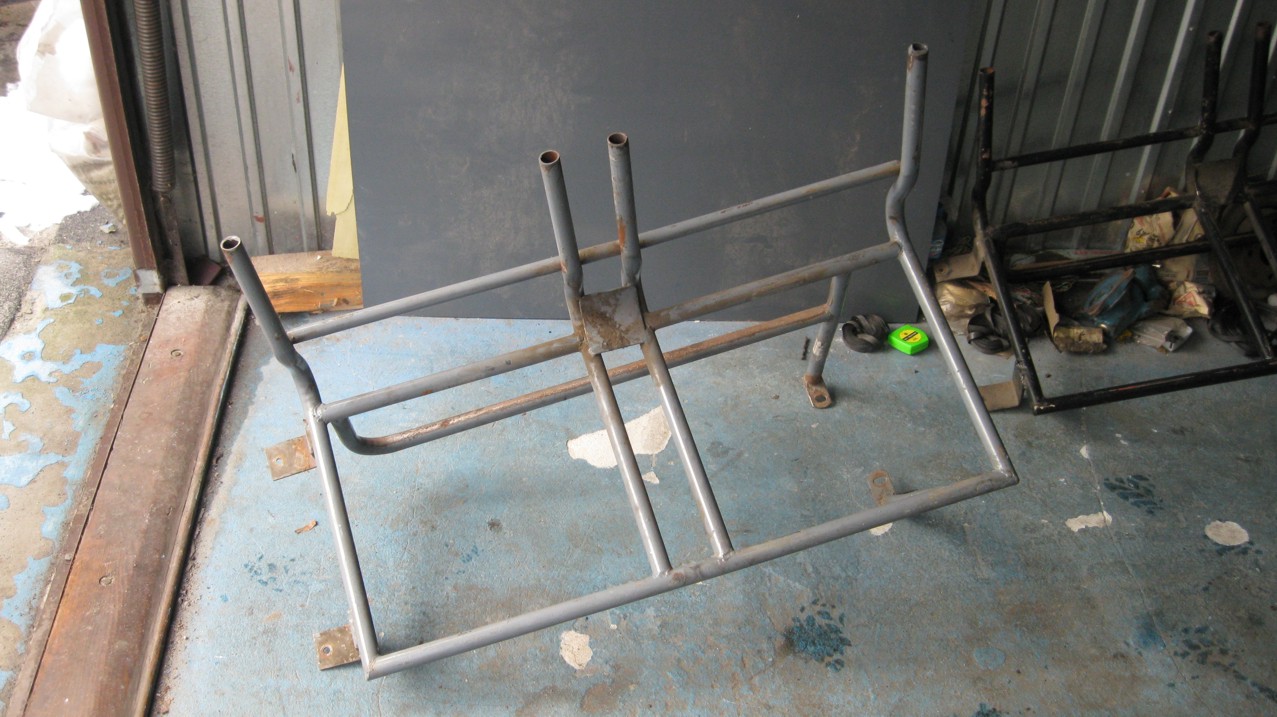

Tapicerki się zdejmuje ze szkieletów jak klocki lego. 8) Można je potem łatwo czyścić, tapicerować czy zakładać pokrowce.
Oparcia się nasuwa na 2 rurki, a siedziska zatrzaskuje na 3-ch klockach drewnianych...
Tutaj masz przymiarkę 3-ch podwójnych szkieletów w Nysce: (ten pojedynczy nie jest z Autosana)
download/file.php?id=3012&mode=view
Podwójne szkielety siedzeń mają nóżki tylko z jednej strony - z drugiej przykręcone są w autobusie do profilu w ścianie...
Aby zainstalować je w Nysie / Żuku, musisz zrobić stelaż wspólny wzdłuż ściany zewnętrznej - np. z kątownika. Mój stelaż zrobiłem tak, że omija lewe tylne nadkole. Powyginałem kątownik 4cm x 4cm o długości 6 metrów do odpowiedniego kształtu (i czeka jeszcze na pospawanie na zagięciach). W kątowniku powierciłem otwory i nagwintowałem w nich "gniazda" na śruby do przykręcenia szkieletów siedzeń.
Prawe nóżki foteli przykręcę do płaskownika przykręconego do szkieletu podłogi...

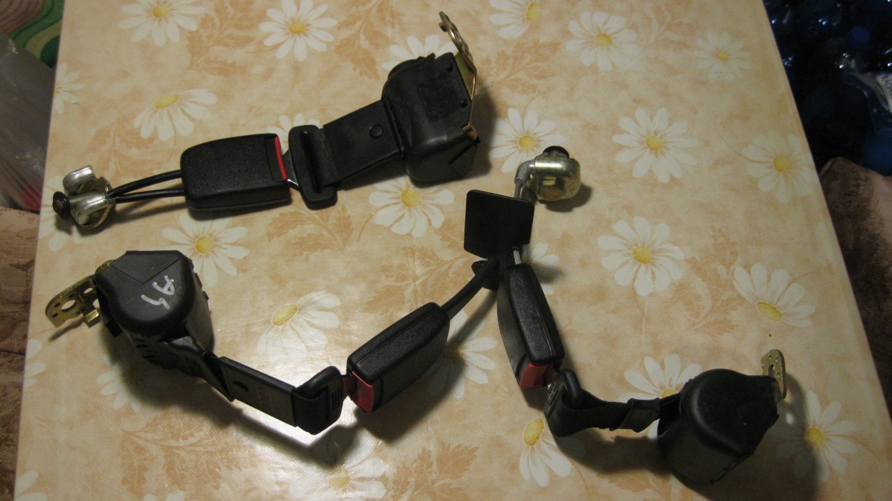

Do tej konstrukcji można zainstalować pasy bezpieczeństwa:
download/file.php?id=2158&mode=view
Tutaj mam pasy biodrowe, bezwładnościowe z Audi z lat 90-tych (pas ze środkowego tylnego siedzenia). Działają dobrze po demontażu z auta i da się je zainstalować w tych fotelach od Autosana bez problemu...
