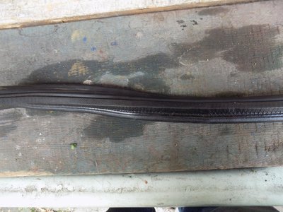

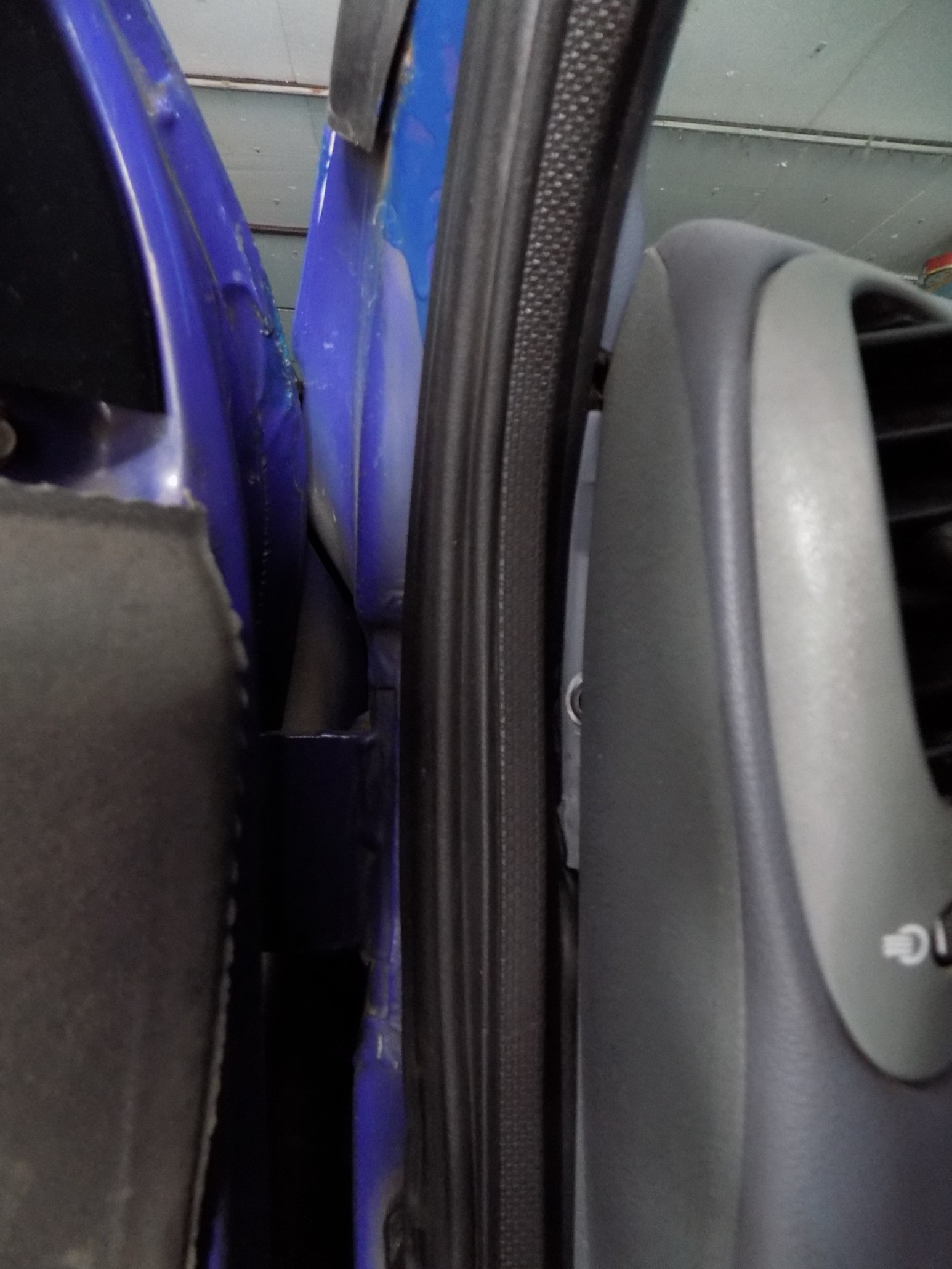

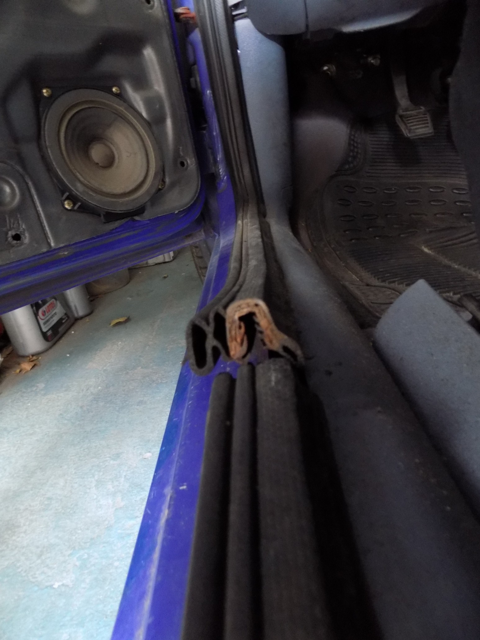

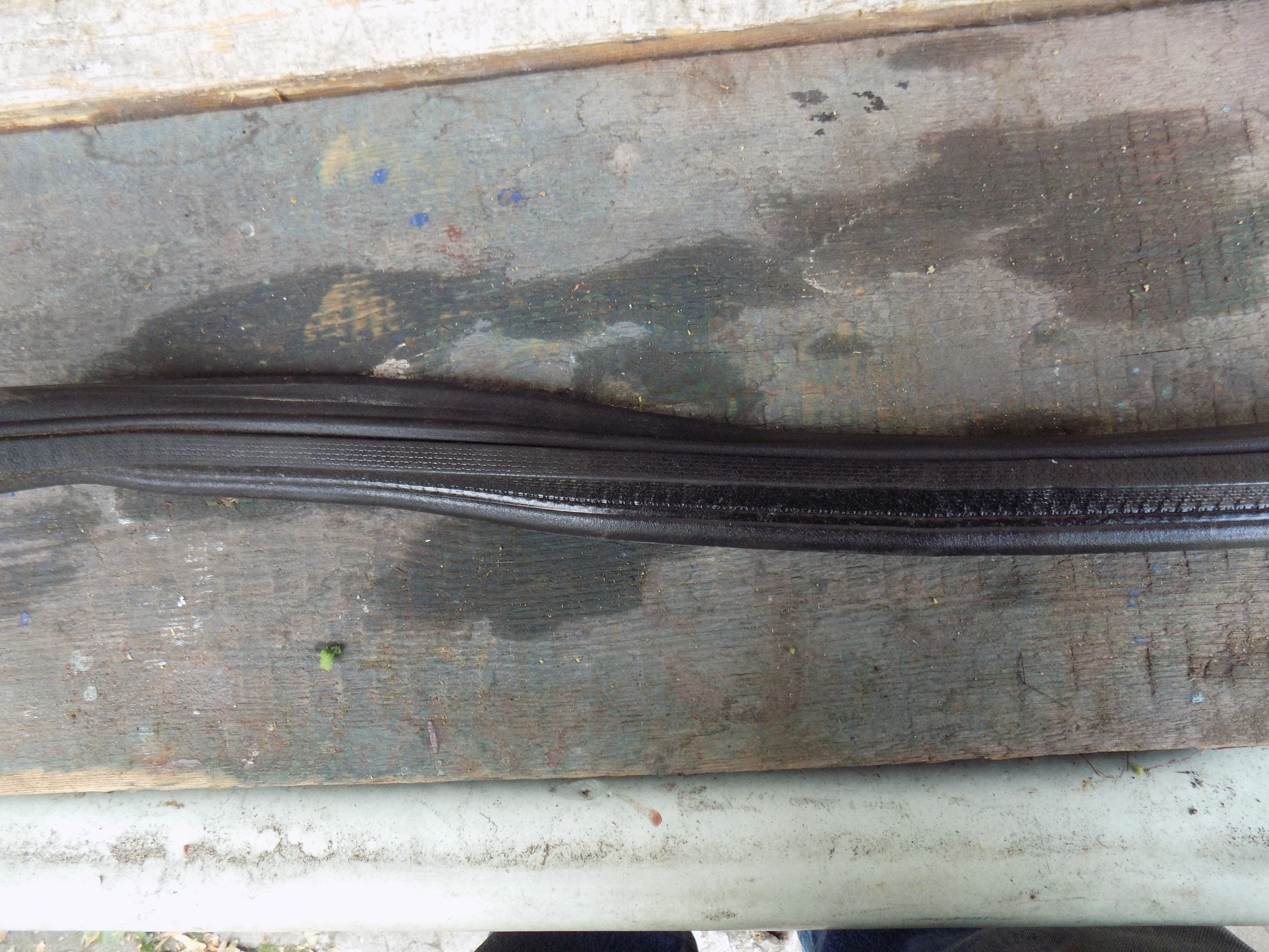

Poniżej zdjęcia uszczelek w mojej Fieście.
Ktoś wie, gdzie i w jakim wynalazku z lat 90-tych mogą występować takowe?

Nie dobierzesz coś z krajowej produkcji? Na przykład tutaj:
http://uszczelkigumowe.com/pl/c/USZCZELKI-DRZWI/59

Hmmm - rozwiązanie wezmę pod uwagę na 100% ale jeszcze spróbuję coś ze szrotu znaleźć...
Dzisiaj znalazłem rozwalonego VW Golfa II, ale inny profil uszczelek. Będę jeszcze dalej szukać...

Znalazłem na szrocie Forda Ka z 1999 roku. Autko 3 drzwiowe, profil uszczelek ten sam 8)
Bez zastanowienia wziąłem uszczelki (i masę innych gratów) z tamtego wraku... :wink:
Zakładam uszczelki w swojej Fieście i pasują prawie idealnie - "prawie" bo uszczelka z Ka jest dłuższa o jakieś 2,5 cm - 3 cm od tej z Fiesty. Przyciąć i będzie jak nowa...
Teraz już zostało mi głównie dorwanie podsufitki i tylnej kanapy z zagłówkami...
Nawet nie wiecie jak milutko pomyśleć, że choć zima na karku, to ja nie będę się już martwić tym ZIUUUUU!!! ZIUUUUU!!! podczas jazdy :mrgreen: :lol: koniec prowadzenia zimą auta w czapce na głowie 8) :mrgreen:
EDIT
Gwoli ścisłości - po założeniu uszczelki wieczorem. Okazało się następnego dnia, że nie trzeba jej docinać, bo się ułożyła w nowej budzie i pasuje idealnie w mojej karoserii 8)
