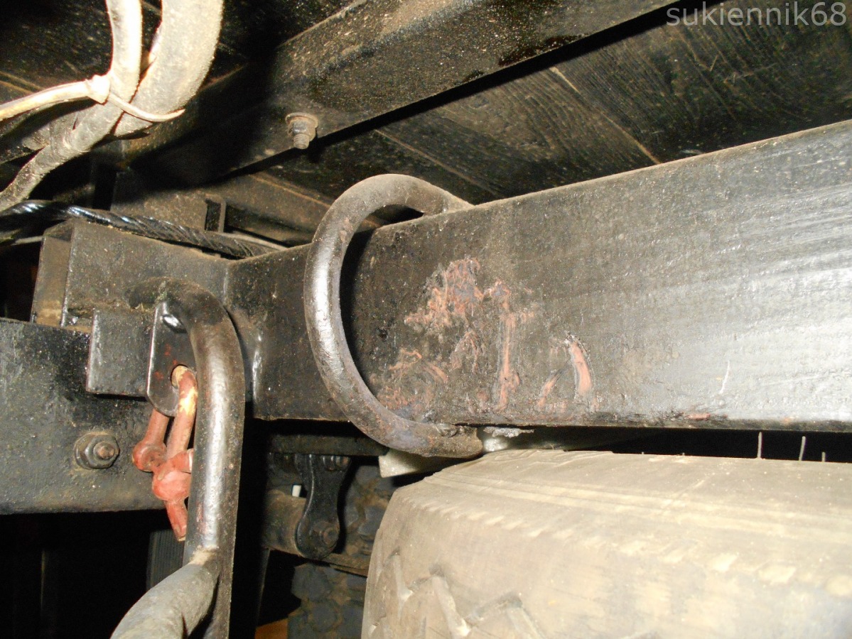

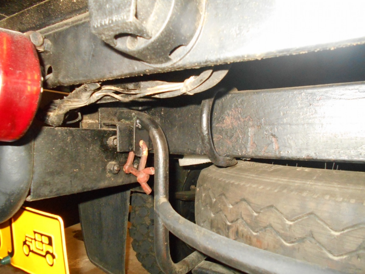

Na zdjęciu pięknie prezentuje się Tarpan 233 :D
Jeśli chodzi o model 239D w jednym z archiwalnych numerów Auto Techniki Motoryzacyjnej wyczytałem, że ze względu na jego bardzo marne parametry trakcyjne :? producent nie przewidywał ani nie zalecał holowania przyczepy. :-|
W każdym razie w katalogu części modelu 237/239d z 1989r oraz w pierwszym wydaniu instrukcji obsługi z 1986r o haku i holowaniu przyczepy cicho jak makiem zasiał :wink:

a tak wygląda fabryczny "hak" wraz z gniazdem w Tarpanie 239d rocznik 1987 :D
haktarpan230d2.JPG [ 243.71 KiB | Przeglądany 12224 razy ]
haktarpan230d1.JPG [ 344.96 KiB | Przeglądany 12224 razy ]
Post: 26 sierpnia 2018, 22:16
To chyba raczej ucho do holowania? ;)

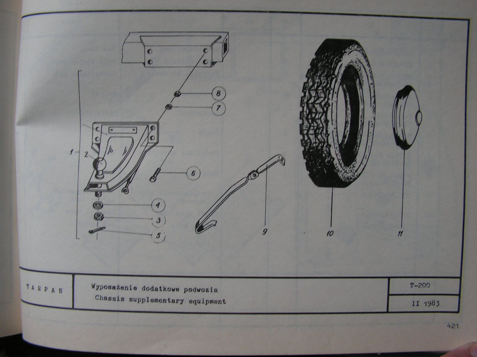

Katalog części dla Tarpana 237, wydanie na 1983 rok.
Hak, jako cały zespół, ma nr. 237.28.030.0
tarpan_hak.JPG [ 716.31 KiB | Przeglądany 12179 razy ]
Post: 27 sierpnia 2018, 13:04
i jest w części tego katalogu pt. "wyposażenie dodatkowe" :D Tarpana F237 i S237. Do takowego należała również widoczna na rysunku opona "specjalna" , dekiel koła 8) i niewidoczne statyczne pasy bezpieczeństwa :!:
