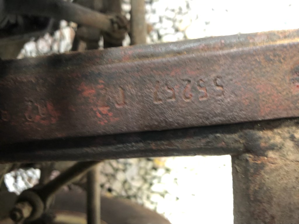

Post: 13 listopada 2020, 16:23
Rejestracja: 11 listopada 2020, 18:09
Posty: 11
Pojazd: Żuk s21,1985,blaszak
nie mam daty pierwszej rejestracji ani vinu.
dysponuje jedynie tymi danymi.
auto jutro ma do mnie przyjechać.
jesli ktoś potrafi coś wiecej rozszyfrować, sprawdzić lub pomóc a nie wróżyć z fusów
stawiam whisky.
Pzdr.
a z diagnostą już ustalone że bedzie na wiecej osób jak 2 :mrgreen:
