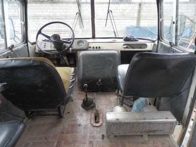

Witam to ja właśnie jestem kolegą Tommiego i jestem tu nowy , ja zajmuję się Nysą w Zmodelerze2 :)
Co do skrzyni biegów to dobrze myślałem ,w sumie to fiat 125p miał drążek na podłodze od 1972 roku.
Patrzyłem na zdjęcia Nys 522 i one mają już drążki mniejsze niż ten w twojej Nysce 521 . Ja prosił bym o wysłanie mi zdjęcia 2 tego drążka ,jeżeli możesz. Dziękuję :)
Komentarz: Nysa 522 trochę mniejszy drążek

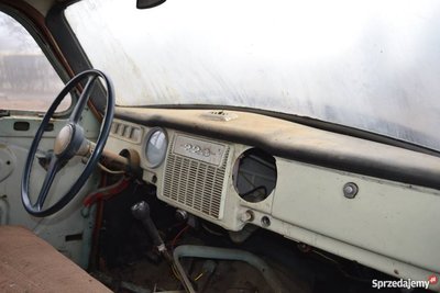

Komentarz: Tu drążek na podłodze w Warszawie 223 lub 224 ,prawdopodobnie taki sam jak w twojej Nysce

Post: 03 lutego 2017, 22:02
Posty: 192
Pojazd: Tarpan 237
tyle ze w warszawie nigdy takiego drazka w podlodze nie bylo, jak i samej skrzyni 4b...

To jaki był drązek 4b naprawdę? wydaję mi się że były bardzo pózne Warszawy z 4b skrzynią na podłodze.
Post: 04 lutego 2017, 03:13
Nysa z biegami w podłodze - tak, jak na fotce, którą wstawiłeś.
Nysa z biegami w kierownicy (czyli generalnie wszystkie 521 do jesieni 1974) - tak, jak N59 i 501.
Np:
1) https://www.facebook.com/bikiniarzepl/p ... =3&theater
2) https://pl-pl.facebook.com/653310824719 ... 2258052518
To wyżej to przykłady tylko dla dźwigni zmiany biegów - inne elementy już niekoniecznie.
Natomiast wzorcową 521 (prócz tylnej, plastikowej lampy) masz tutaj:
:arrow: viewtopic.php?f=1&t=403
FSO Warszawa - nie było produkowanej seryjnie wersji ze skrzynią 4b. Raz, że produkcję "4" uruchomiono dopiero późną wiosną 1972 - kiedy było już wiadomo, że produkcja Warszawy będzie wkrótce zakończona; dwa - cała produkcja skrzyń "4" była jeszcze długo na niższym poziomie, niż zapotrzebowanie samej tylko nyskiej fabryki.
Natomiast skrzynia ta została opracowana w FSO i testowo zabudowana m.in. w co najmniej jednej "Warszawie". Zdjęcie takiego auta opublikował kiedyś "Motor" z podpsiem, że "na koniec produkcji Warszawa doczekała się skrzyni 4b" - i głównie stąd (+ powszechność przeróbek aut w długiej eksploatacji) narodizł się po latach mit o stosowaniu takiej skrzyni w "Wawkach". (Swoje dołożył też Redaktor "Automobilisty", opisując, pięĸne skadinąd, Warszawy swoich kolegów, jako w pełni oryginalne - alternator z lat 80; późny silnik Żuka, biegi w podłodze :wink: ).
