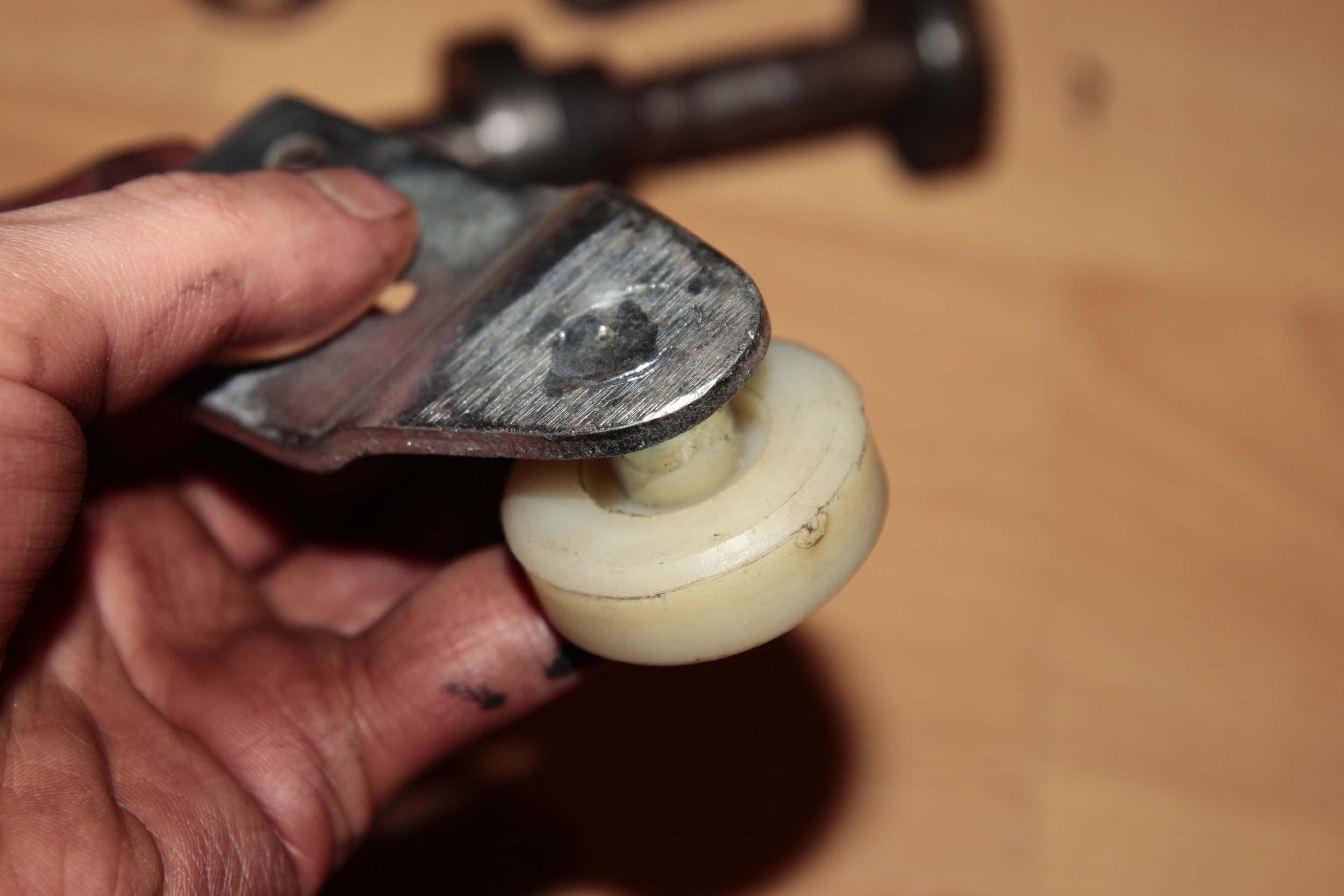

Robo chodzi Ci o te plastikowe rolki zamontowane do takich metalowych wsporników? Mam takie coś nowe w garażu, mogą być na wzór. Mogę skoczyć do warsztatu, gdzie dorabiają mi różne elementy i zapytam ich w jakiej cenie by Ci dorobili coś takiego.
Post: 29 stycznia 2015, 12:33
ok. o to też mi biega. spytaj sie więc kolego poproszę ;)
Post: 31 stycznia 2015, 23:46

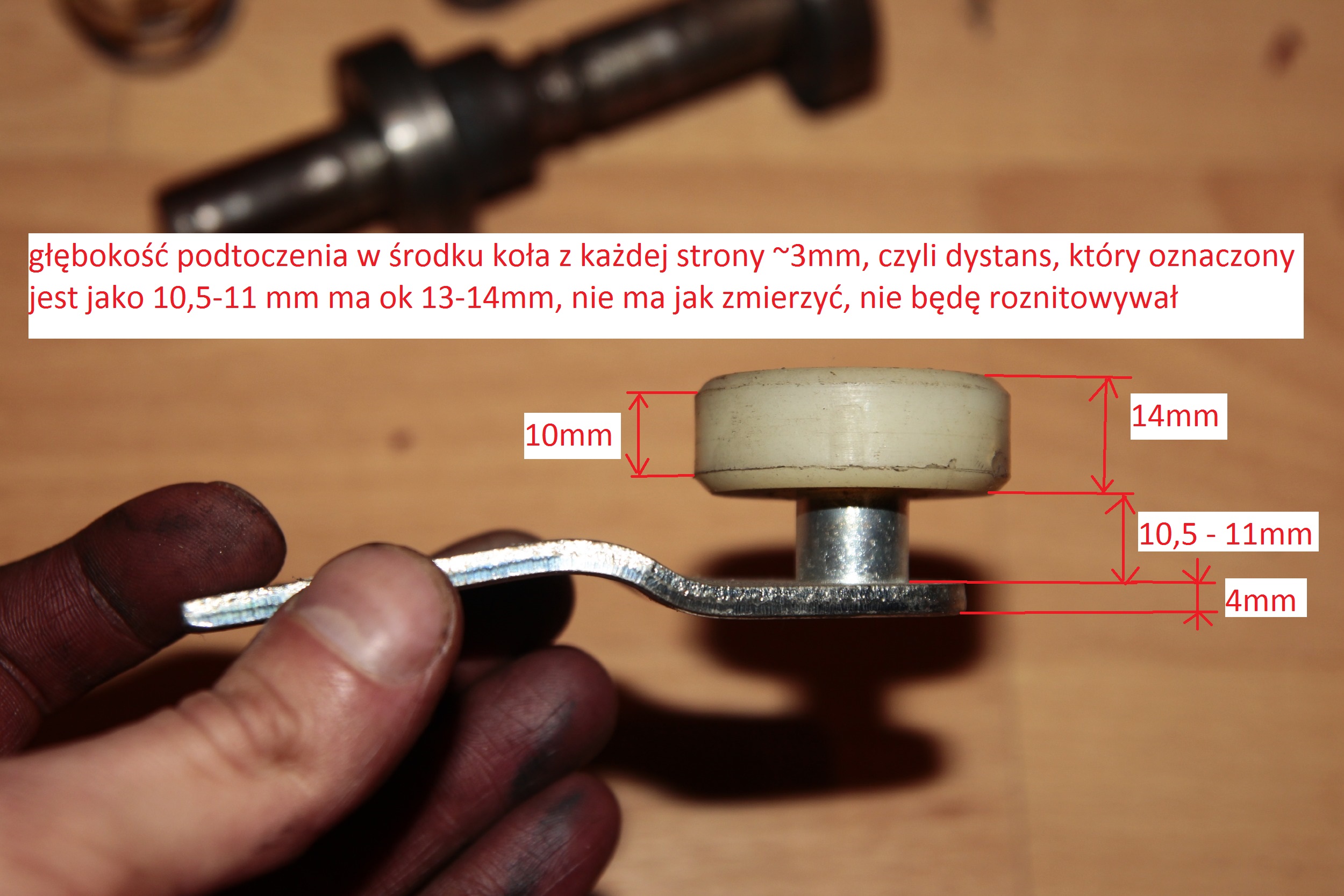

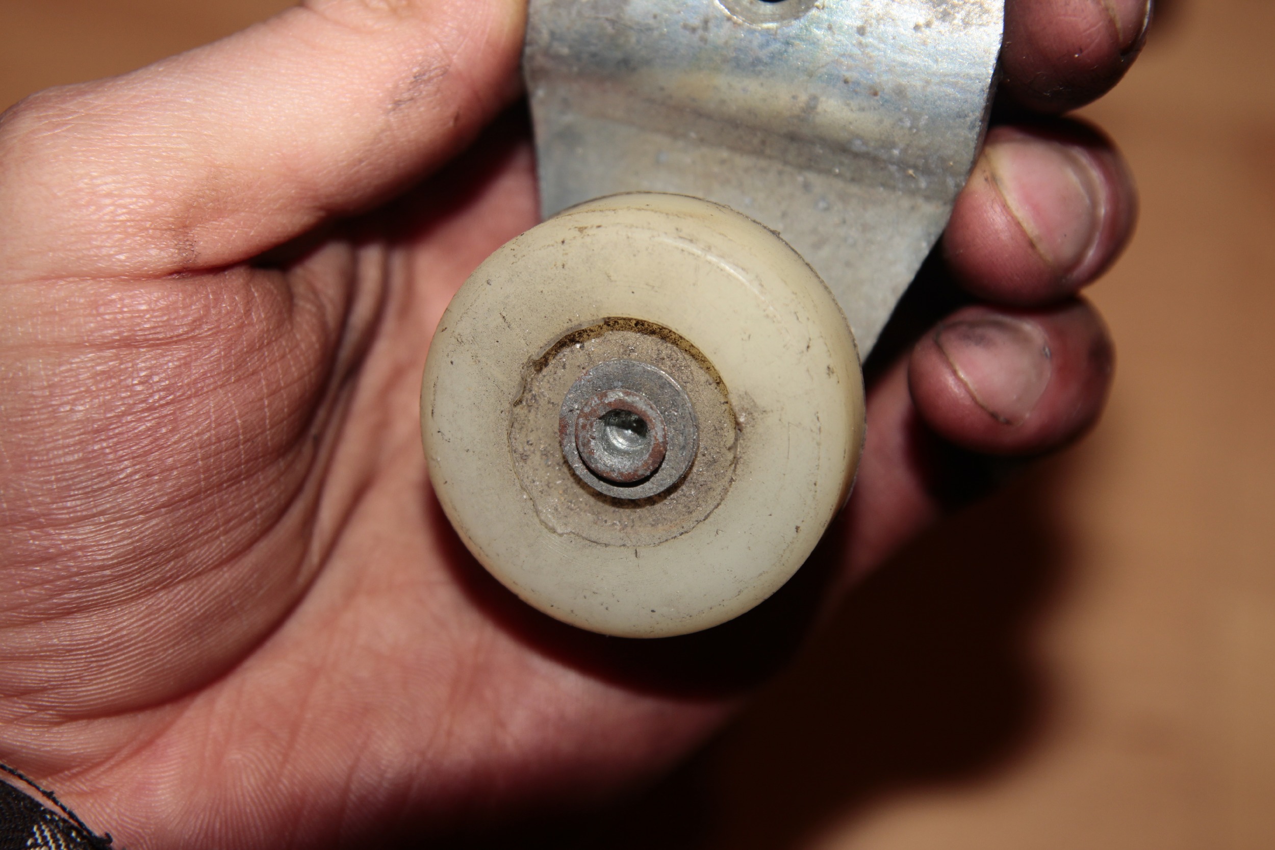

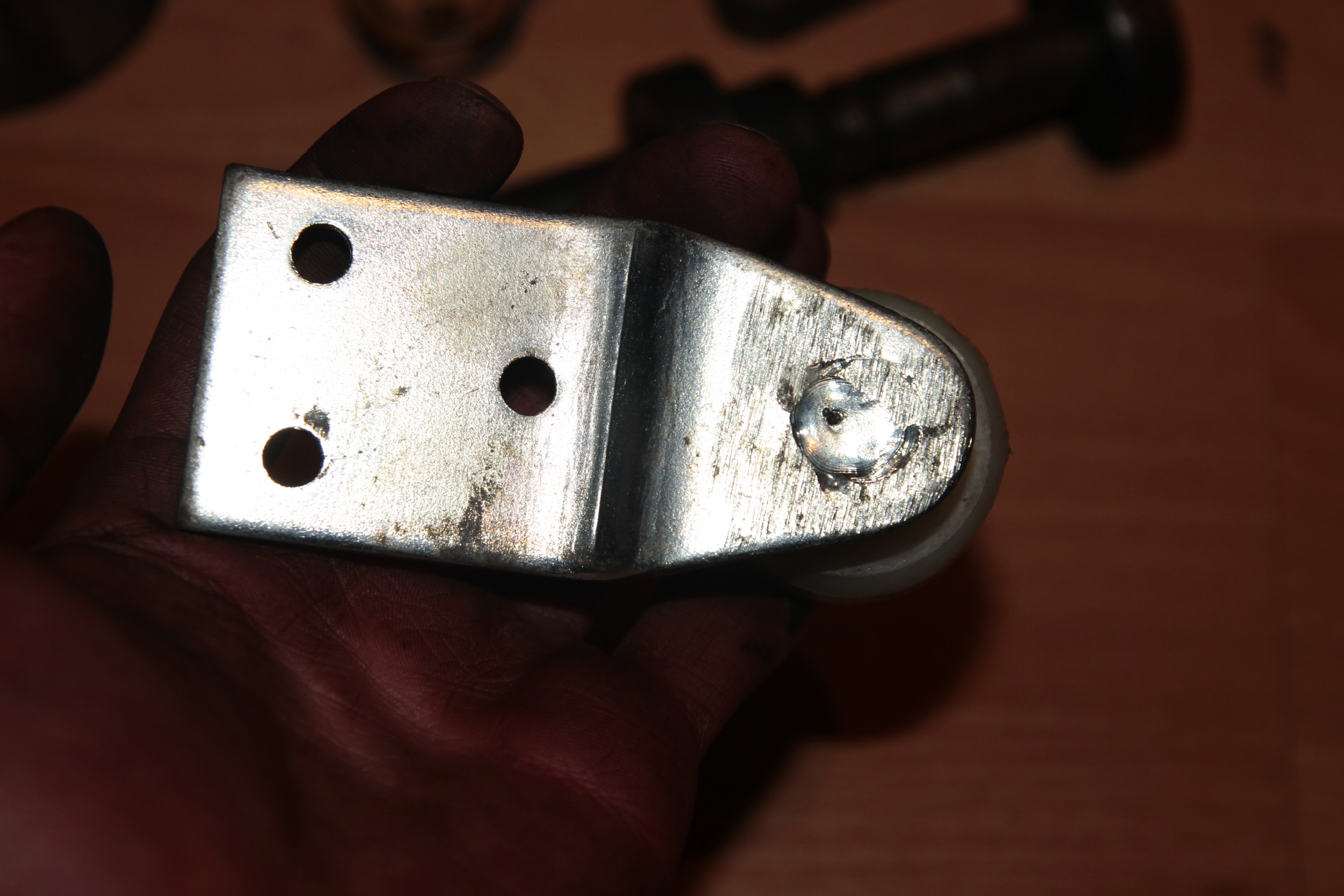

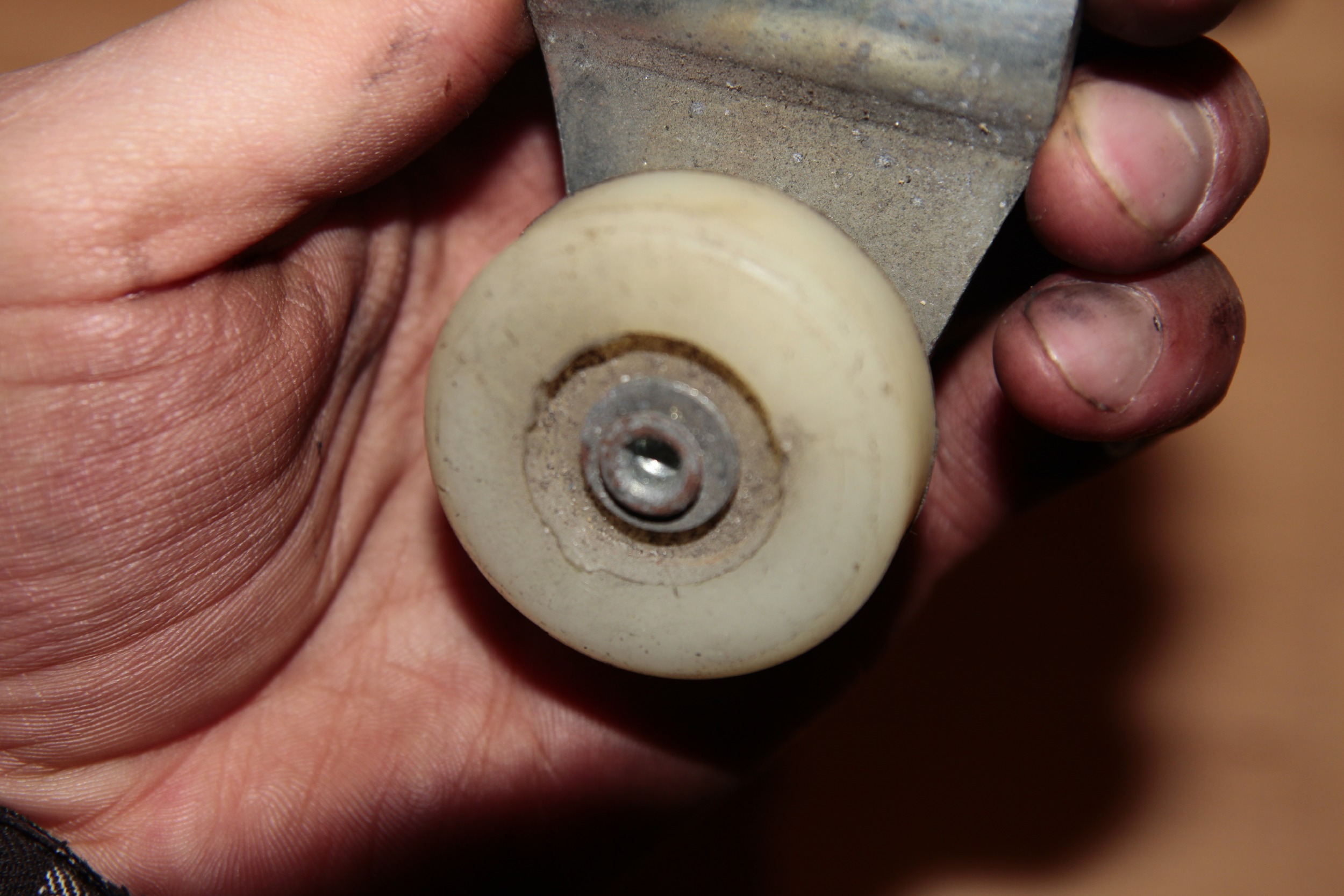

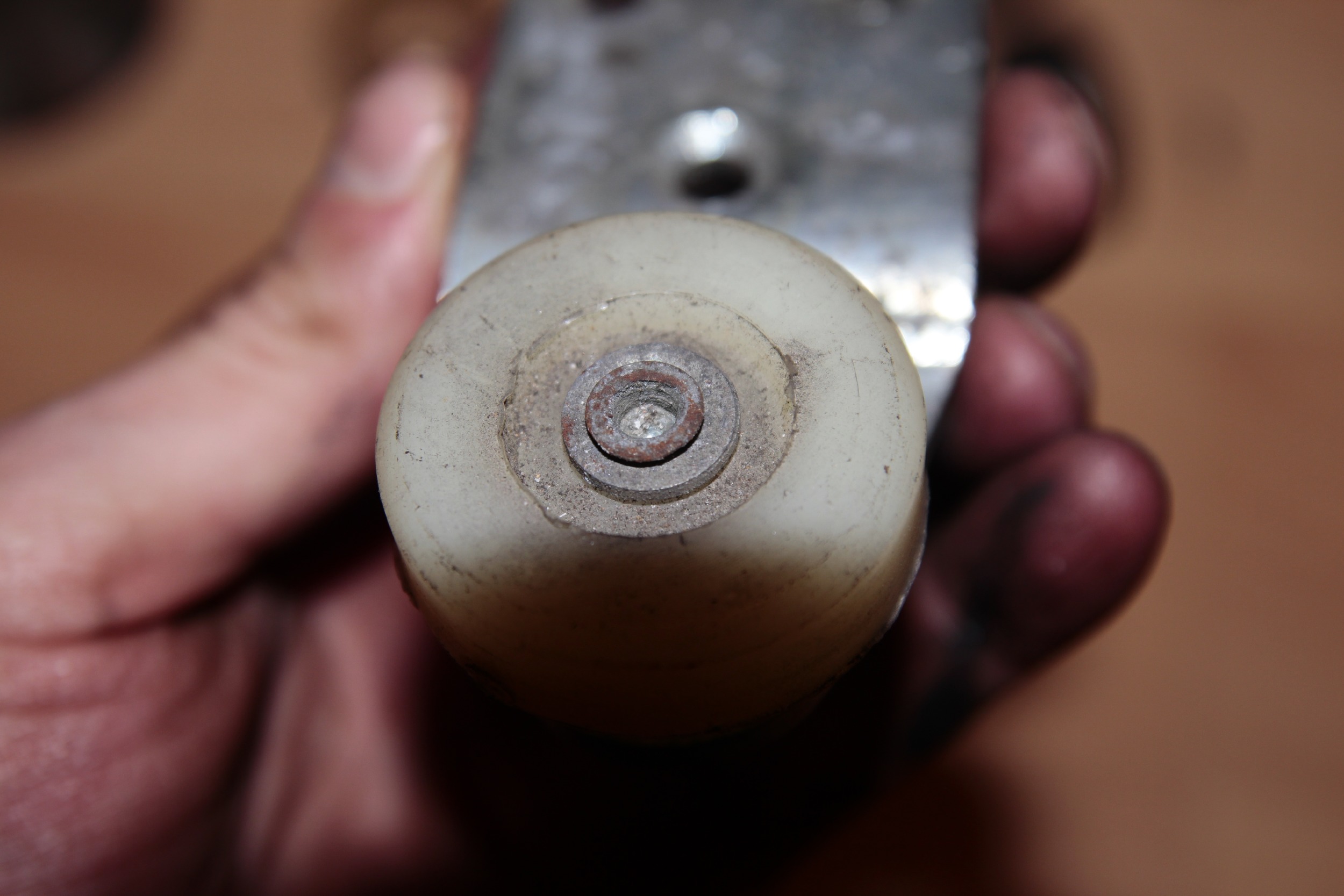

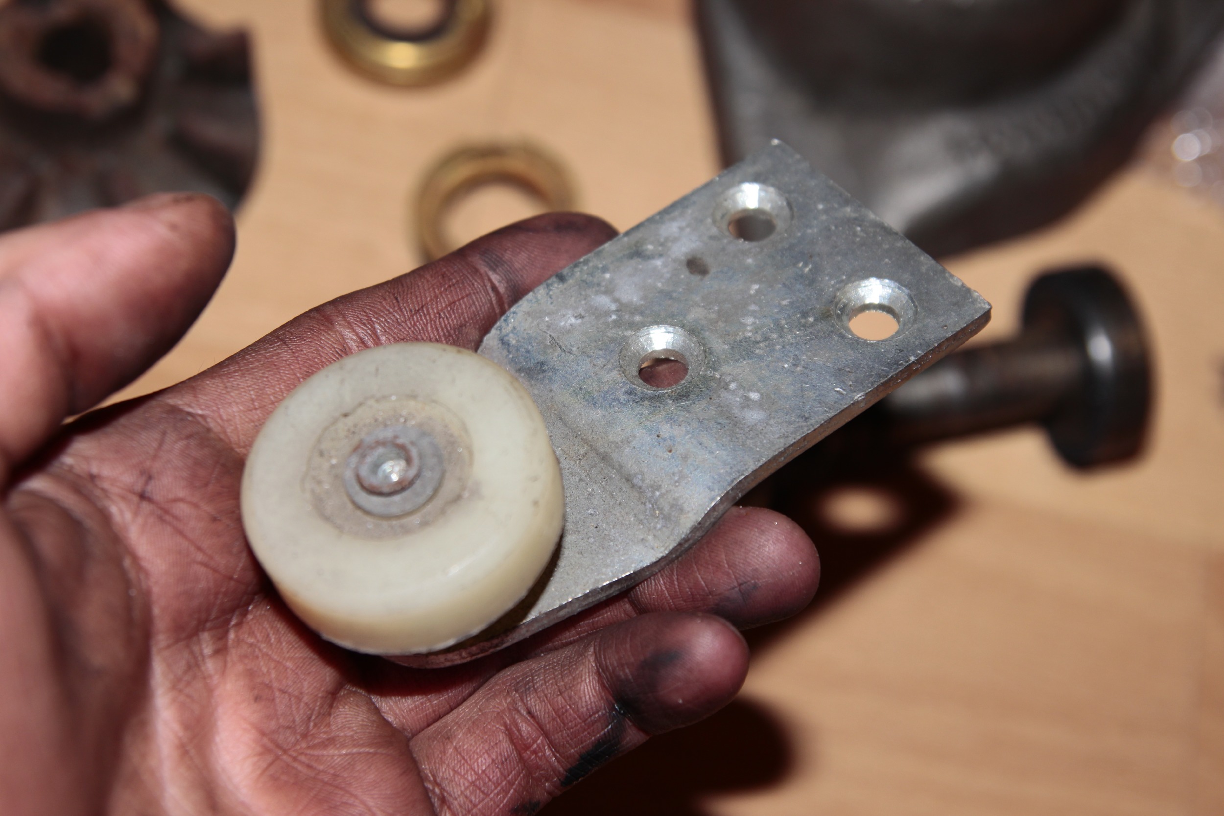

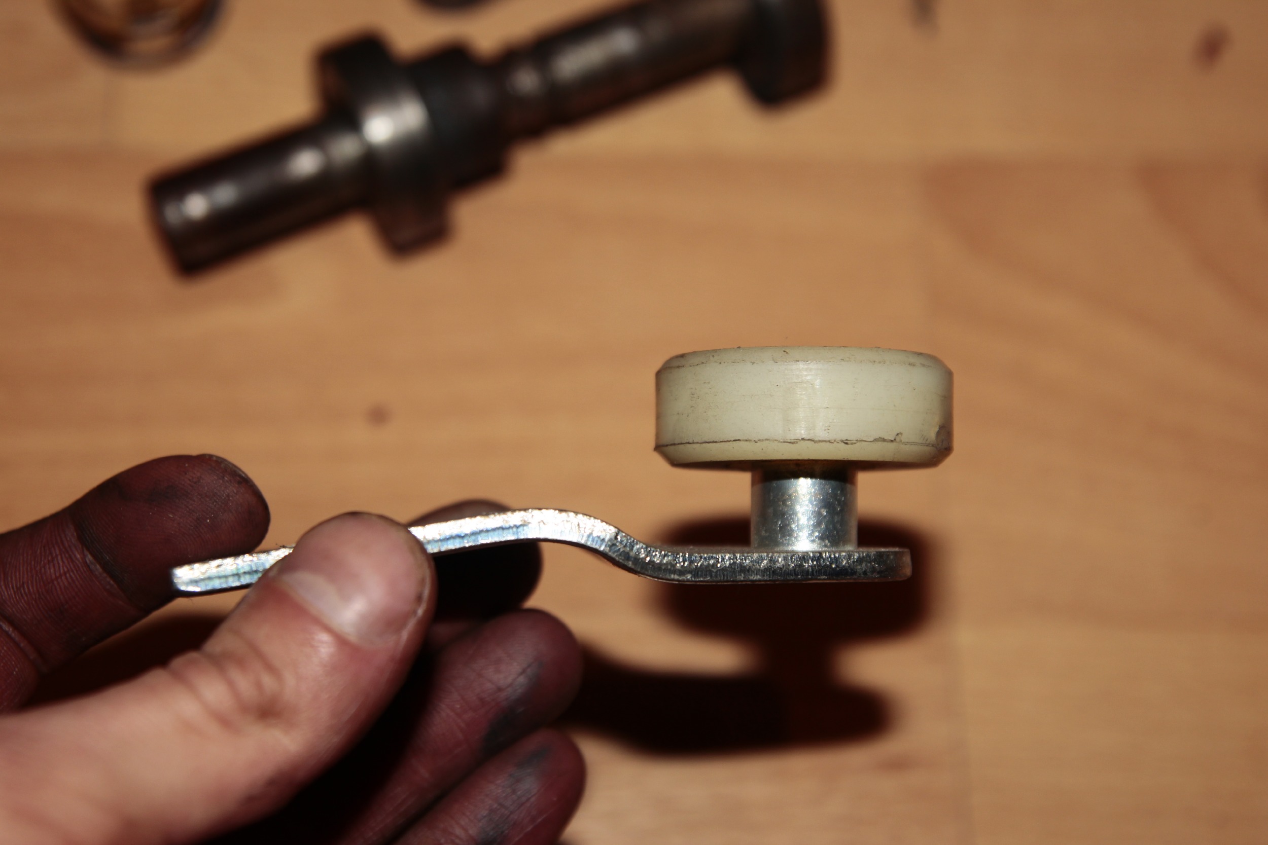

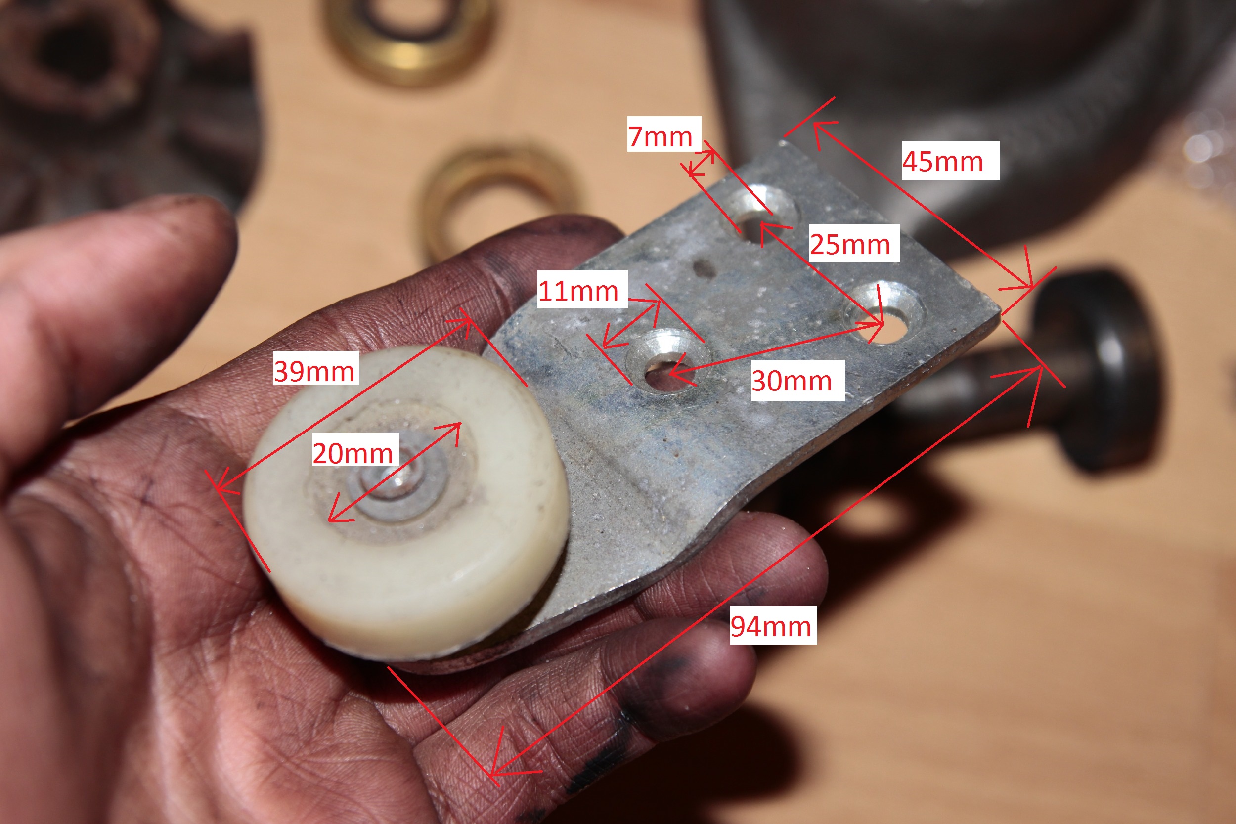

Robert - mam wesołe wieści tak to się prezentuje w oryginale, nowe (o ile to jest to, o co Ci chodzi). W białym ocynku, zalatuje nieco żółtym (może nie wyczyścili wanny :mrgreen:) Kółko z kremowego plastyku. Osobiście, jakbym dorabiał coś takiego to nie wiem, czy nie dałbym łożyska zamiast tego kółka, ewentualnie przerobiłbym to tak, aby w środku było łożysko, bo na tej osi to obraca się tak, że aż boli.
Warto zwrócić uwagę, ze ten blaszany płaskownik, a przynajmniej część, którą sięprzykręca nie jest równoległa do koła, ale pod kątem. Nie mam jak zmierzyć tego kąta, zrobiłem zdjęcie z boku, mam nadzieję, że coś z niego wynika :mrgreen: Na dwóch zdjęciach zaznaczyłem wymiary zmierzone jak umiałem.

Post: 01 lutego 2015, 08:38
spokojnie mozna takie cos przerobic , kupuje sie kawalek polamidu w takiej srednicy zewnetrznej jak ta orginalna rolka , dajesz to komus kto ma tokarnie , do tego wytoczy ci w srodku gniazdo pod lozysko 605 2RS albo 606 2RS :wink: i dzwi beda same sie zamykac :wink:
polamid
http://allegro.pl/poliamid-walek-pret-b ... 83018.html
lozysko 605 2RS
http://allegro.pl/605-2rs-lozysko-kulko ... 56339.html
Post: 01 lutego 2015, 13:47
a skąd masz Tomek rozmiar tego łozyska? Bo osobno myślałem, żeby same może łożysko dopasować, juz bez plastiku i tyle, tylko nie wiem czy to nie wpłynie na trwałość prowadnicy...
Post: 01 lutego 2015, 14:04
Lepiej moim zdaniem, zeby była wokół łożyska taka "plastikowa opona". Metalowe łożysko będzie głośno hałasować po prowadnicy - musiałbyś ją obficie smarować, no i każdą nierówność prowadnicy byłoby czuć podczas przesuwania, jakiś syf się dostanie i może być problem. A taki platik czy guma to raczej przejedzie po takim syfie.
Post: 01 lutego 2015, 14:12
musi byc rolka i w srodku lozysko , samo lozysko niebedzie dobrym pomyslem :wink: wymiary lozysk :
605 2RS : 5 mm w srodku , 14 mm na zewnatrz i 5 mm wysokosci
606 2RS : 6 mm w srodku , 17 mm na zewnatrz i 6 mm wysokosci
ja bym wziol lozysko 606 2RS wtedy montujesz na srube M6
