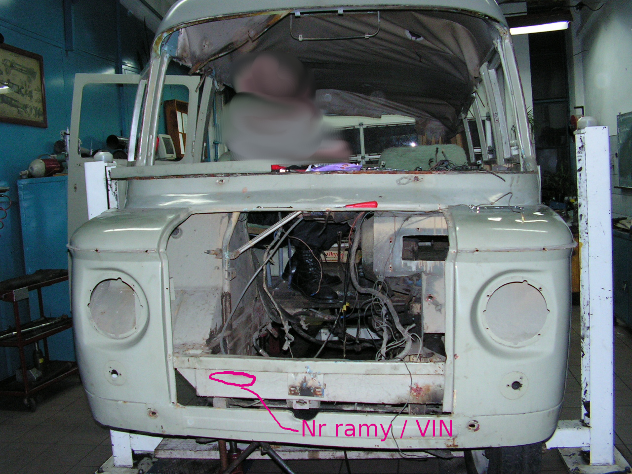

Ale numer był na przedniej porzeczce ramy.
Widoczny po otwarciu maski.

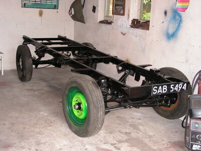

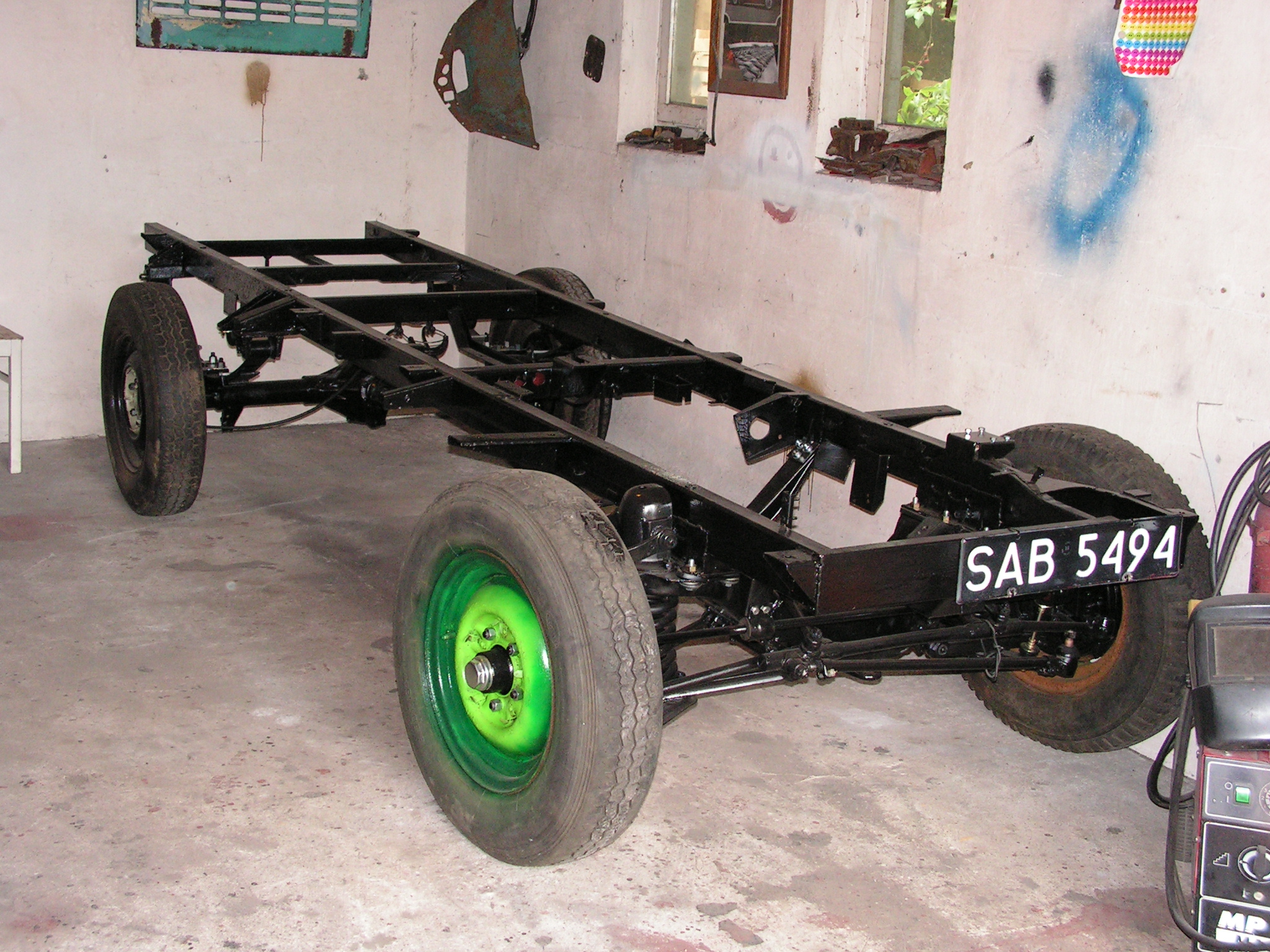

Na prawej stronie czołowej poprzeczki ramy (tu w prawo od tablicy rejestracyjnej. Powinno być sześć cyfr, ewentualnie dwie-trzy litery i do pięciu cyfr (nowa rama sprzedana jako część zamienna).
FSD Nysa nr ramy.jpg [ 648.16 KiB | Przeglądany 18224 razy ]
PICT1127.JPG [ 1.38 MiB | Przeglądany 18226 razy ]

tylko to był tzw krótki vin. mialem nyskę z 93r, rejestacja w marcu i byl krótki czyli po prostu nr ramy 6cio cyfrowy
