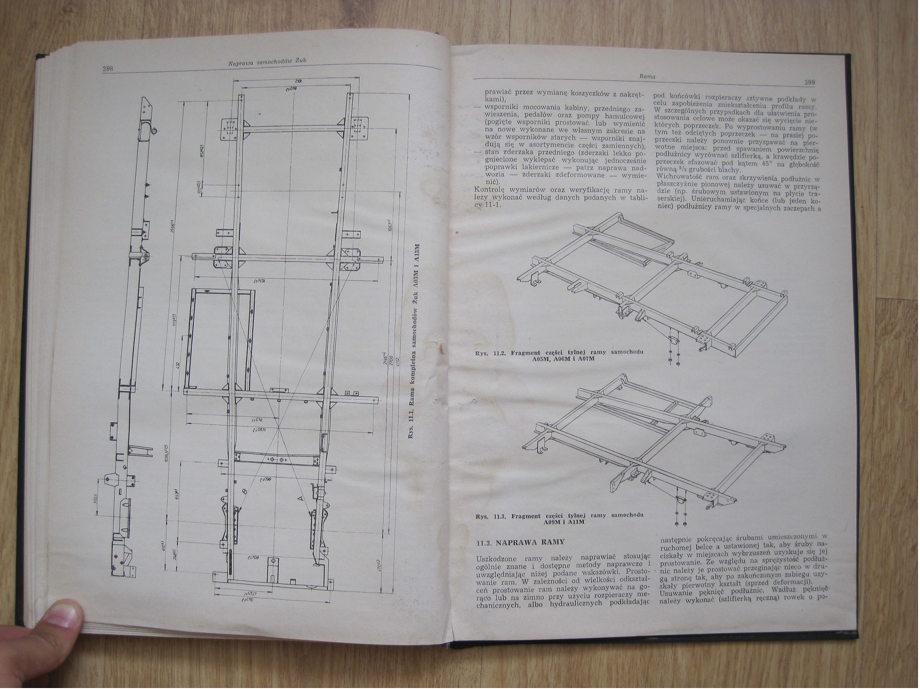

tylko w lublinie wsporniki są pod podłużnicę wspawywane a w żuku jak po skosie podłużnice lecą to będzie troche trudniej no i troska o równy rozstaw osi
Post: 15 września 2015, 09:18
W Żuku nie lecą po skosie! Lecą prosto, tylko jedna ma z przodu uskok, żeby się zmieściła przekładnia. Przynajmniej tak mi się wydaje po zdjęciach i łażeniu pod Żukiem.

taka jest
IMG_9070.JPG [ 819.61 KiB | Przeglądany 9524 razy ]
Post: 15 września 2015, 09:27
Cholera, nigdy nie zwróciłem na to uwagi;-( No nic, wsporniki i tak trzeba będzie wyspawać.

rozstaw podłużnic po osiach Lublina 840 mm

żuk ma rozstaw ramy w osi kół przednich 704

Kahn13 pisze:
Patrząc na rysunek który dałeś - 860 w osiach otworów wsporników, w okolicy wspornika skrzyni, a tam wypadaja strzemiona tylne. Czyli by może i pasowało bez większych czarów;-) A przód to i tak trzeba do ramy dospawać kawałek poprzeczki, więc się na niej ustawi przednie strzemiona.

Rana żuka ma 80 cm a Lublina 90 cm wiec belka z Lublina to trudniejsza adaptacja niż z tarpana która zaadaptowalem do swojego żuka, wystarczyło przedłużyć ramę bez jej poszerzania ,
