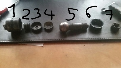

Rozebralem stary stworzeń z traktora sam. Leżał w nim 30 lat i chyba jest on z żuka przesyłam zdjęcie do wglądu
1.nakrętka 37mm wkręcana w drążek
2.sprężyna 15x18,5 (może być juz zużyta i jet ściśnięta)
3.miseczka metalowa (wew 28.5mm zew 31.6mm dziurka 9.6mm)
4.plastikowa miseczka do niej wchodzi główka sworznia (wew ok 27 zew 29 dziurka 9mm) wymiary mogą byc inne niz nowej bo jest zużyta
5. Sworzen (długość 82mm gwint M16x1.5 główka sworznia 29.5mm)
6. Plastikowa tulejka wchodzi ona w końcówke drążka ma ona kołnierz, kołnierzem opiera się o dół kulki sworznia (wew 30mm zew 35.7mm zew z kołnierzem 38.3mm dziurka 24,7mm ten też jest zużyta z racji wieku i stanu)
Czy ten zestaw jest dobry ?

elementy 4,5,6 moga być jak w żuku, reszta nie. zmierzę w pn i odpisze

Ok a czy sprężyna jest dobra jka wystaje około 1 zwój ponad jej miejsce w tej nakrętce ona dociska numer 3 (coś tam jeszcze dociska bo czuje jak nacisnę element nr 3 schodzi trochę w dół tak na oko z 0,5mm) aby kasować luz czy ma być nowa ale nie wiem z czego i czy wymieniać sworzeń czy zostawić stary jka nie ma wżerów ani nic ?

sprężyna moze zostać, kula i miski muszą być nowe

Czyli mógł bym zamówić w pon ten zestaw naprawczy z linku jak mi to zmierzysz?
Wysyłka 20 zl spytam sie czy mozna taniej
Problem jednak nie żukowska bo żuka ma nakrętkę M14 a ja mam M16 więć pewnie i ten zestaw bedize na nic
Wymiary sworznia
M16x1,5
główka 29,4 po środku mierzone
wysokosć 82mm
długośc gwintu 19.2mm
długośc sworznia (to co wchodzi)34.5mm
srednia sworznia ( tma gdzie wchodzi) od 20mm do 22mm
