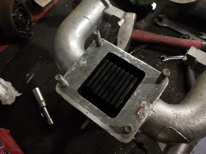

po rozgrzaniu i przejechaniu zauważyłem, że leje się paliwo na kolektor wydechowy przez jakieś małe dziurki w kolektorze ssącym. no to jeszcze raz to wszystko wyjąłem, rozpołowiłem kolektory i rzeczywiście dziury są.. WTF. Znalazłem temat o tym na forum i ludzie to zaślepiają, więc tak też zrobiłem. (drutem od tiga). teraz nie ma biegu jałowego... na ssaniu jest wszystko spoko, ale tylko wyłączyć i odrazu gaśnie, nawet nie ma próby chociaż przez chwilę pozostania przy życiu. Jest to brak paliwa, bo jak się mu daje gazu to przyspiesza normalnie i da się symulować bieg jałowy zmywaczem w gardziel. Zwiększyłem poziom paliwa to teraz tak trochę chodzi, ale ledwo. Telepie nim strasznie. Nie rozumiem tego gaźnika

brak wolnych to zatkana dysza paliwa wolnych lub skrecony wkret od skladu do oporu lub prawie do oporu. paliwo moze sie lac peknieta membranka od pompki przyspieszenia-taka pod pokrywka na 3 sruby.
