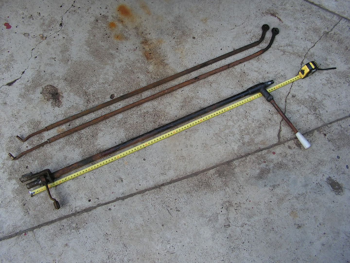

a teraz pytanie do wszyskich szczęsliwych posiadaczy nys ze zmianą biegów przy kierownicy...
czy to "coś" będzie pasować do nysy?
odległość od szczytu kolumny (koniec "rury") do otworu ustalającego dolną część lewarka +- 90 cm...
z góry dziękuję za wszelkie informacje...

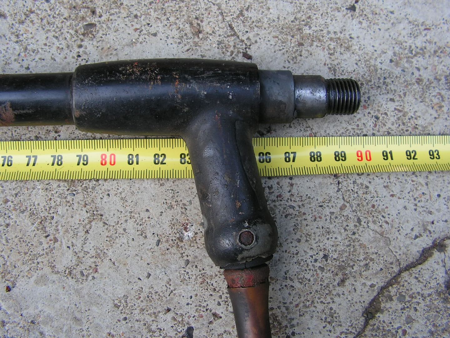

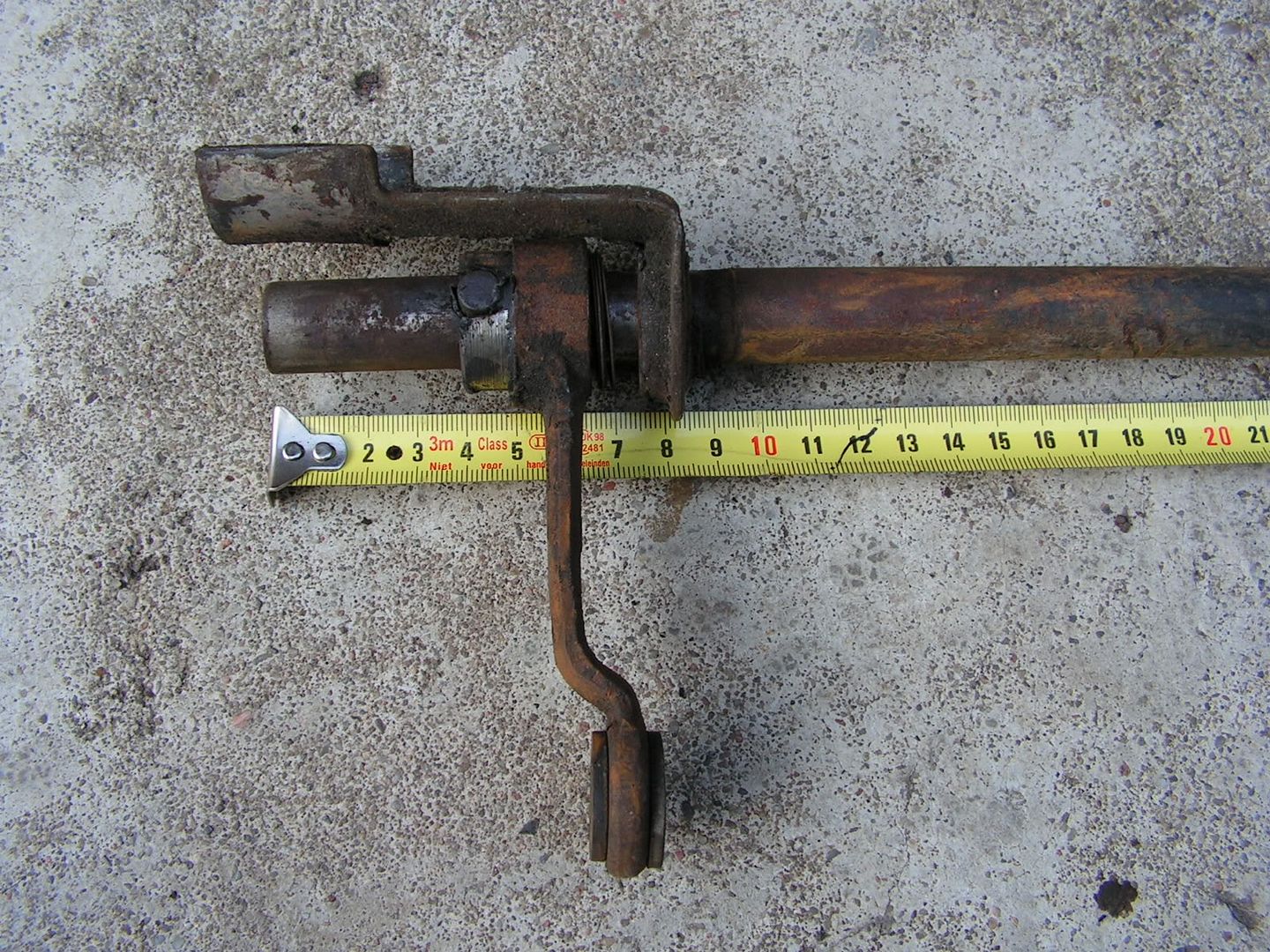

Post: 11 sierpnia 2009, 23:26
Świeżo wyjęte z Nyski :) 90cm ma cała wajcha.
Pozostałe zdjęcia daję jako linki:

Tu długość mierzona od otworu ustalającego

:prosze: no i znowu Mag wyczarował super informacje... :prosze:
moja jest 3mm krótsza myślę że albo pasuje z wawki albo koleś sprzedawał z nyski mówiąc że to z wawki... tak czy siak kolejny element układanki jest...

jeszcze jedno małe pytanko...
na fotce widać cięgna... czy to wszysko co jest pomiędzy dźwignią zmiany biegów a skrzynią?
bo w wawce jest coś takiego: http://moto.allegro.pl/item709952134_wa ... _nowe.html
ale do nyski chyba nie będzie pasować...
n - 59
Post: 12 września 2009, 22:41
Tylko te 2 cięgna - Nysce (i Żukowi) więcej nie potrzeba :wink:
W Warszawie jest tamten "konik" ponieważ nie da się poprowadzić linii prostej od końca wajchy do pokrywy skrzyni.
