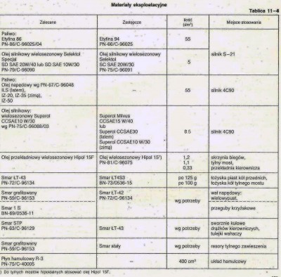

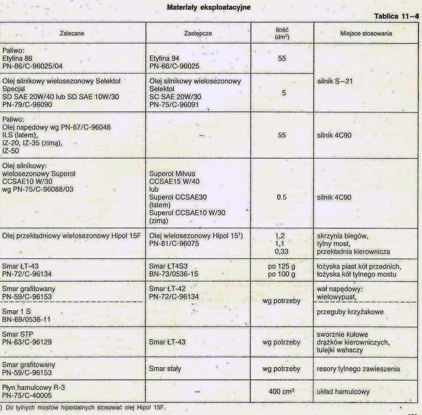

Post: 08 maja 2015, 07:45
Przestańcie drzeć koty, jak będzie często wciskany nowy smar - to i dla zawieszenia lepiej.
Komentarz: Mam nadzieję że przyda...
Żuk Materiały eksploatacyjne SMARY.jpg [ 1.27 MiB | Przeglądany 9971 razy ]
