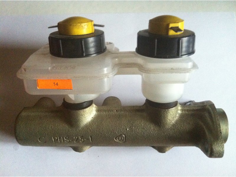

Serwo odmówiło współpracy. Kupiłem nowe ale nie pasowało do starej pompy więc dokupiłem pompę ponieważ przy zdejmowaniu serwa były ślady płynu hamulcowego. Jak widać na zdjęciach pompy się różnią tym ustrojstwem na końcu. Tam idzie kabelek ale nie wiem do czego i tu proszę o pomoc.
Pytanie pierwsze: czy bez tego ustrojstwa mogę zamontować nowe serwo z nową pompą?
Pytanie dwa: Czy muszę jednak podłączyć to z kabelkiem.
Moja stara pompa
Moja nowa pompa

Zależy czym śmierdzi, bo to może byc jeszcze DA1.
Co do pompy - powinna zdać egzamin, a to 'ustrojstwo' z kabelkiem to trójnik z czujnikiem hamulca zapewne,,możesz go przykręcić gdziekolwiek obok pompy.

W nowym typie nie ma wężyków do zbiorniczka w ogóle, zbiorniczek jest bezpośrednio na pompie.
I upewnij się czy te idące do hamulców są w takiej samej kolejności, bo nie jestem pewien czy nie są na odwrót (albo to może było z pompą lublinowską, że na odwrót trzeba było podłączyć)

W Lublinowskiej bylo na odwrot; pierwsza sekcja na tył, bo jest regulator siły hamowania. Jak zalożysz kroćce 90st. Zamiast zbiorniczkow to zbiorniczek mozesz miec w kabinie.

w mojej pompie są króćce i zbiorniczki w kabinie dlatego potrzebuję wężyki od zbiorniczka do pompy. Tylko nie wiem jakie kupić bo płyn może je rozpuścić
Post: 19 czerwca 2018, 13:42
Kup czarne, odporne na płyn. Te igielitowe często reagują w jakiś sposób z płynem...
