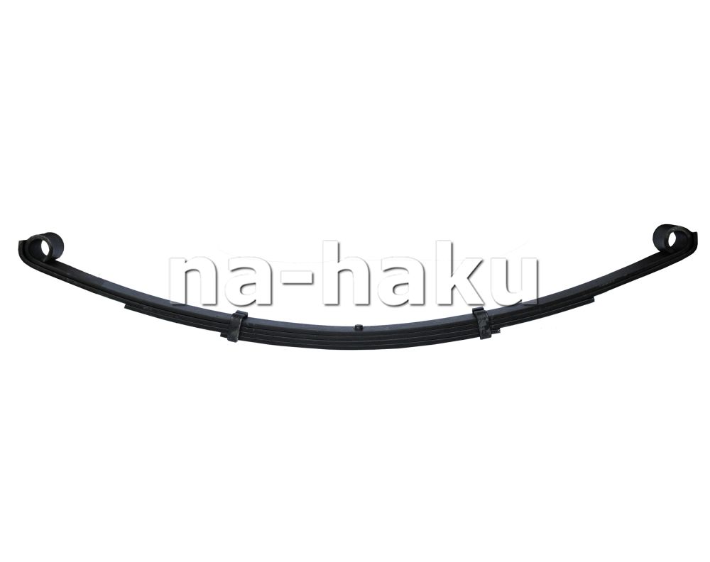

Muszę wymienić resory i przystosować auto na 9 osób. (Huuuraaa)
To też wezmę i sprawdzę te gumowo-metalowe.
Resor 5 piórowy - z lagą - pod ucho- - drugie względem długości pióro - czyli to pod uchem jest na zakładkę z pierwszym.
Który wybrać, ten czy ten? Auto na 9 osób.
http://www.na-haku.eu/czesci-do-przycze ... H-Z001.jpg
http://allegro.pl/resor-resory-zuk-przy ... l#imglayer
Post: 08 kwietnia 2016, 16:25
Posty: 2120
ja bym brał ten z zawiniętym drugim piórem. a żeby piór nie wycinało, to się fazuje na końcach, w miejscach styku.

http://allegro.pl/resor-przyczepy-5-pio ... 65054.html
5 piór - i zawijany pod ucho - czyli lepszy od reszty.
Taki będę zawijał na pakę do żukersa.
Jak na żuka, to spory wydatek. Widok podniesionej dupki - bezcenny. :)
