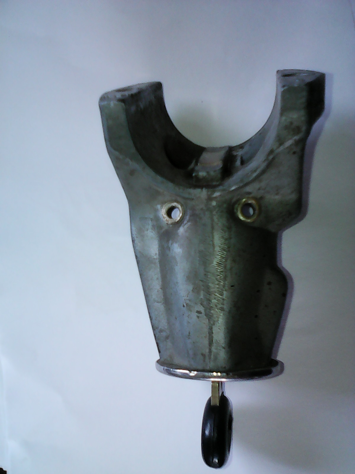

Problem pojawił się wczoraj- nawet nie wiem od jakiego auta jest ta stacyjka, choć typuję Polski PRL.

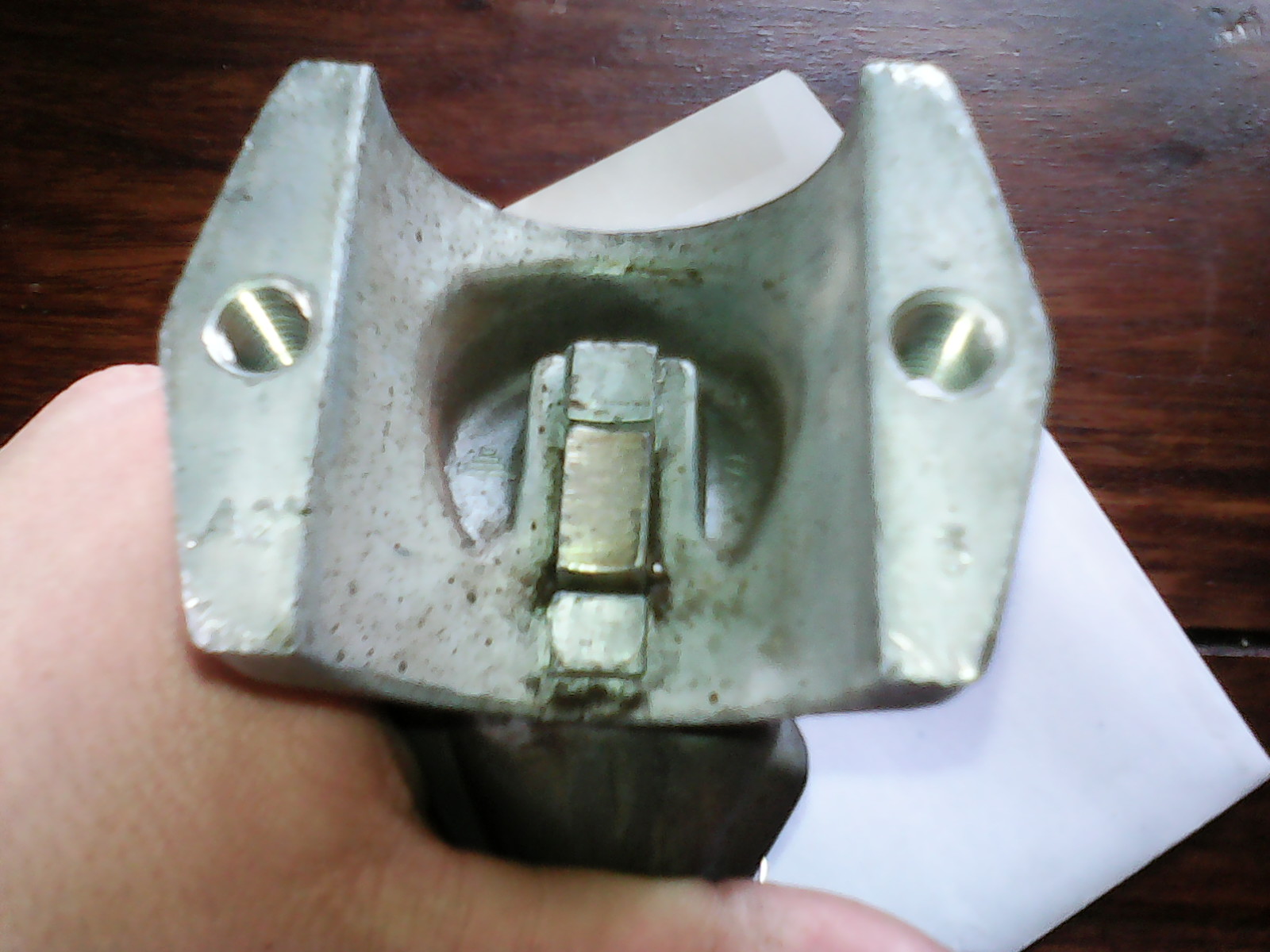

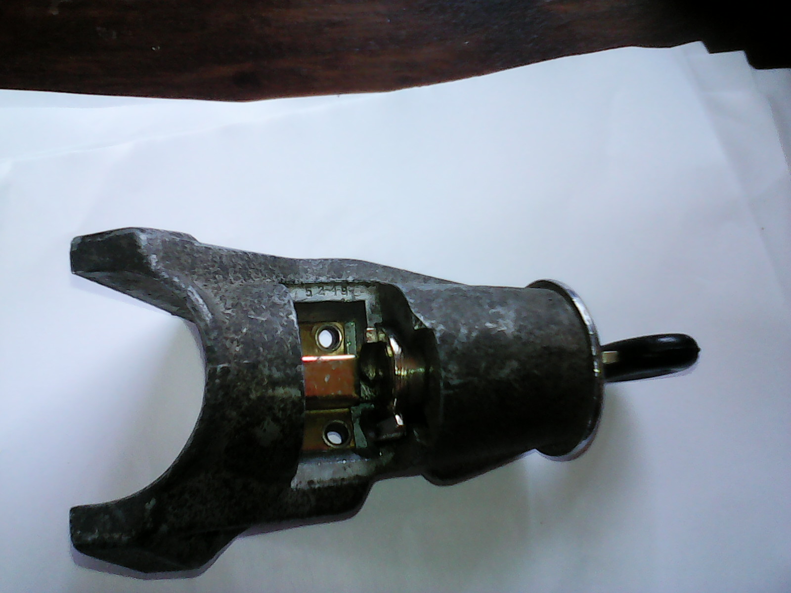

Otóż- po wyciągnięciu kluczyka i ponownym włożeniu nie da się przekręcić. Po wyciągnięciu kluczyka słychać wyraźny "klik". Muszę potem scyzorykiem grzebać między bębnem zamka, a tą złotą częścią w której suwa się ten prostokątny bolec. Niezależnie czy bolec jest wsunięty, czy niewysunięty kluczyk się zacina. Da się odblokować po grzebaniu scyzorykiem przy wciśniętym bolcu.
Macie jakieś pomysły?
Komentarz: Bolec, który niezależnie czy jest wciśnięty, czy nie- zamek się zacina. Podejrzewam jakąś zbieżność.

Komentarz: Tu muszę grzebać pomiędzy cylindrem zamka, a złotą częścią.

125p polonez. wywal to i wstaw stacyjkę w miejsce na desce, ja w takiej zacinajacej złamałem kluczyk i unieruchomiłem nysę na jakiś czas

Problem jest taki, że nie mogę wstawić w coś, bo stacyjka musi być montowana na osłonie kolumny kierownicy. Ale wiem czego już szukać na wymianę choć wolałbym naprawić. Póki co nie wyciągam kluczyka :)

miałem 2 stacyjki-ta z kolumny wywaliłem a podpiąłem ta na desce-fabrycznie za zaślepkę robiła. a z poloneza to starego ona jest, plusy miały jakąś inną trochę jak pamiętam

Praktycznie zgon... Łatwiej kupić całą dobrą, niż elementy do remontu tej.
To jest stacyjka typu "fiatowskiego" - 125p, 126p, Polonez (+/- do 1993r), Żuk, Nysa - tylko kostka instalacji może się czasem różnić - nie zglebiałem tego tematu ;)
