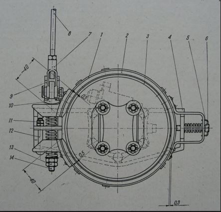

Czy ktoś może ma śruby regulacyjne nr.5 i 12 i sprężynkę śruby 5 lub mógłby zwymiarować? Jakieś doświadczenia czy patenty z regulacji. Ogólnie to całkiem fajnie rozwiązane. Kupiłem nowy bęben i taśmę. Wszystko pasuje tylko u mnie te śruby zastąpione innymi. Ciekawe co diagnosta powie na ten hamulec :)
Reczny na wale.JPG [ 38.37 KiB | Przeglądany 7149 razy ]

Fajne jak fajne. Większa masa i trudne do przewidzenia zachowanie pojazdu w przypadku hamowania na nierównomiernie śliskiej nawierzchni - możliwość wykręcenia efektownego bączka na przykład ;)

To ma zastosowanie tylko jako postojowy... a był stosowany i w cięższych pojazdach"
Star 25
Star 266 (w wersji tarczowej)

Ciekawostka, ale ze względu na przełożenie w moście hamulec na wale jest bardzo skuteczny. Bez problemu można wyjechać z rolek na przeglądzie. Hamując ostro podczas jazdy można chyba uszkodzić dyfer, trzeba z umiarem... Ruszyłem też, a raczej próbowałem ruszyć parę razy z zaciągniętym hamulcem, czuło się że stoi na mur...
W Nisanie Patrolu i Land roverach niektórych też jest taki, ma tylko nie taśmę a szczęki i nazywany jest hamulcem postojowym.
Nie narzekam już na jego skuteczność :)

Nie próbuj nim hamować w czasie jazdy, można ukręcić półosie w moście... Znane są takie przypadki ;) On jest stricte "postojowy" właśnie :)
