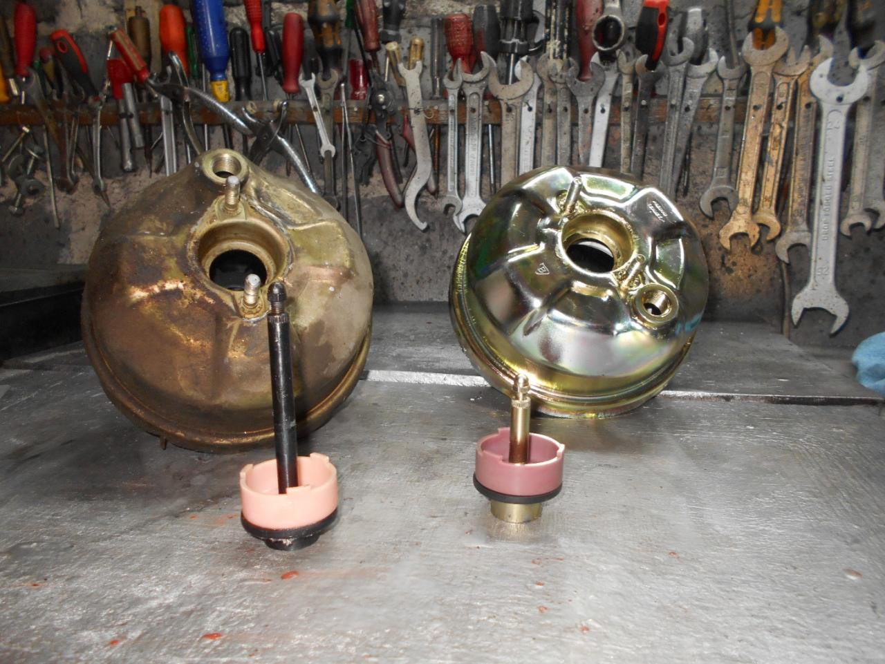

wymontowałem serwo: bolec wchodzący w pompę jest wymienny i można go spokojnie wyjąć i dopasować do/z innego serwo. U mnie zastosowany jest "długi" bolec ( prawdopodobnie to właśnie oznacza literka "C" w opisie typu ) gdyż pomiędzy serwem a pompą znajduje się jeszcze jeden element aluminiowy z jednej strony przykręcany do pompy a z drugiej do serwa. Jego rola w układzie serwo - pompa pozostaje jednak dla mnie tajemnicą .
Post: 05 lipca 2018, 20:22
ten element jest konieczny z racji wystającego tłoczyska w pompie PH-3. Inżynierowie mając do dyspozycji serwo z 125p i pompę syrena/żuk nysa zrobili dłuższy bolec + przejściówkę i tanim kosztem usprawnili hamulce. Później pojawiły się w lublinach 1 pompy żeliwne phs-25 i serwo było identyko jak we fiacie/pn-z krótkim bolcem bez przejściówki. mam taki zestaw w nysie i działa przyzwoicie.
Co tu gadać, jak to w życiu, bolec ma z reguły kluczowe znaczenie;)

stare serwo zostało zastąpione nowym :D przyzwyczajony do mocnego gniecenia pedału hamulca, przy pierwszym hamowaniu podczasczas jazdy próbnej obejrzałem z bliska przednią szybę :wink: różnica jest zasadnicza 8)
a tu porównanie długości trzpieni w zależnosci od wersji serwa - to czarne było przy starym serwie
