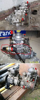

dziś wszystko przygotowalismy do odpalenia Żuczka i wielkie fiasco- nie mamy paliwa za pompą.
Mamy paliwo do pompy, leci gdy odpinamy wężyk.
Pierwsze co pomyślałem, to że problemy sprawia Lublinowskie gaszenie z kluczyka. Wydedukowałem że pewnie po zapłonie jest tam plus, gdy gasimy stacyjke-plus znika, auto gaśnie.
I faktycznie, gdy podpinamy plusa na krótko to słychać jak te elektromagnesy cykają... przynajmniej jeden, a są 3:
1- gaszak. (Między pompą a blokiem). Nie rusza sie przy podaniu plusa, ma też bardzo mały zakres ruchu...
2- jakiś zaworek na pompie (od zewnetrznej strony). Na zdjeciach w necie chyba nie każda pompa go ma, nie wiem co to może być.
3- zaworek w okolicach wyjścia na wtryski
Oprócz tego:
a-dodatkowe cięgno-przepustnico-coś, nie każda pompa go ma, nie jest do niego nic podpięte :-|
b-króciec podciśnienia na "czapce" pompy
pumpy.jpg [ 244.47 KiB | Przeglądany 12029 razy ]
Jest też coś co wygląda jak czujnik otwarcia przepustnicy,ale to pomijam bo chyba jest potrzebne tylko do EGRa
główne pytanie: jak to zrobić żeby bez wiązki lublinowskiej odpalić motur? Teoretycznie po podaniu plusa powinno działać. Ale tak nie jest. Wszystkie te 3 zaworki mają współny plus więc wszystkie powinny być odpowiedzialne za gaszenie.... nie wiem, licze na jakieś tropy, będe wdzięczny. Aha- nie mamy podpiętego podcisnienia na czapce (b). W lublinowskim układzie jest tam jakiś selenoid po drodze,ale koniec końcow dostaje podcisnienie z vaccum, czyli nawet przy kreceniu rozrusznikiem- czy jest niezbędne do odpalenia?

3-odcina dopływ paliwa jak ginie plus ze stacyjki-gaszenie
1-ssanie-w zwiększa kąt i dawkę na zimnym. Tu masz siłownik elektromagnetyczny sterowany ze sterownika, w starszych było to połączone linką z termostacikiem woskowym w układzie chłodzenia, jak się auto nagrzało do 40C to linka się luzowała i obroty schodziły, a w jeszcze starszych linka szła do kabiny i kierowca sam tym ssaniem zarządzał.
2-?
b-łączysz z rurą turbo/ kolektorem ssącym. odpowiada za regulację dawki w zależności od ciśnienia jakie daje turbo, to jest króciec do nadciśnienia a nie podciśnienia.
a-nie ruszaj, dzwignia stop. bosch wyregulował w fabryce i nie dotykać.

Dobre info, ja byłem przekonany że numer 1 to jest gaszak! :o tylko w takim razie to sie nie zgadza jak wszyscy piszą że przeróbka na gaszenie na linke jest taka prosta :idea:
jeszcze skopiuje ze złombola
Cytuj:
Ten zaworek z cięgnem to chyba przyspieszacz kąta wtrysku, nie wiem czy w Lublinie nie było jakiegoś sterownika do tego ale generalnie ułatwia to zimny rozruch. Bez tego też działa.
Tylko jest mały problem, wszystkie 3 odbiorniki są połączone jedną mini-wiązką. Nie ma siły żeby odpiąć tylko jeden z nich. Albo każdy dostaje plusa albo żaden :o
tak czy owak numer 1 nie działa, podpinałem na krótko i ani drgnie. Pytanie czy musi być sprawny do odpalenia
2- niewiadomo :? bede sprawdzał na krótko czy cyka
3- gaszak?
b- widzisz dobrze że mówisz, też nad tym kombinowałem czy ma być podcisnienie czy nadcisnienie, bo w fabrycznym układzie jest połączenie do vaccumpompy (!) tylko po drodze jest jakiś selenoid
a- tylko że kowadełko z tego elementu działa jak przepustnica, jest sprężynka, nawet jak rusze, to wróci do pozycji zero. Pytanie do czego to bo nie jest nic podpięte, a kowadełko nie ma miejsca na żadną linke ani cięgno. Tak czy owak póki nie jest istotą problemu to ignorujemy ten element

3. to gaszak, fo sure. Sprawdze na krótko czy cyka, jak działa to podpinam plusa i próbujemy palić (odpowietrzyć pompe żeby zassała) na plaku :roll:
b. to jest BOOST PIN, zaworek który sie otwiera przy doładowaniu żeby podlać więcej paliwa do zwiększonej ilosci powietrza z turbawki. PS ciekawe info, gdy z tego dziwnego kapturka pod czapką pompy (nad nr 3. gaszakiem) leci paliwo, to znaczy że membrana boostpina jest uszkodzona
Post: 01 października 2018, 19:33
przestawianie bolca po rozkręceniu czapki gdzie jest "b" i wkręcanie mosiężnej kontrowanej śruby z plombą na gwincie przy cewce "3" służy do zwiękaszania dawki.
jak się podkręci waste gate na turbo żeby się przy wyższym ciśnieniu otwierało to fajne efekty są... jak po chipowaniu:)
Sprawdź czy paliwo nie ucieka simmeringiem na wałku pod zebatką(tam po przeciwnej str. do wyjścia przewodów wtryskowych), inaczej auto nie zapali, nie zaciągnie paliwa, bo z tej strony jest niskociśnieniowa pompa przetłaczająca. zasysa powietrze przez simmering i klops. jak pompa długo stała albo na bio jeździła to na 90% on pada i są problemy. a kosztuje 4,30 w IC.

2 to przestawiacz kąta wtrysku na zimnym motorze patrz 3:20. w takim razie 1 służy tylko do zwiększania dawki na zimnym, 2 nie każda pompa ma. dlatego są na tym samym plusie, do odpalenia auta potrzebujesz tylko plus na "3"
1 i 2 są sterowane ze sterownika/kompa, może ktoś coś gmerał kiedyś bez pojecia i dlatego masz spięte do kupy razem z 3
śrubka do zwiększania dawki jest na 8:00 ładnie widoczna obok gaszaka. wkręcanie zwiększa dawkę,ale plomby nie wolno usuwać, zwiększać można tylko do plomby.

PACJENT SIE WYBUDZIŁ 8)
https://www.youtube.com/watch?v=vJINYIpldrs
A więc tak
1-kąt wyprzedzenia wtrysku (zapali bez tego)
2- ssanie/cold start selenoid- nie wszytskie pompy go mają,chyba jest głównie dla spełnienia norm emisji spalin
"The ALFB can be deactivated to reduce HC emissions generated by the diesel engine when it is cold (< 60'c). This process employs a solenoid valve (8) to block the fuel. This solenoid valve is open when deenergized." (zapali bez tego)
3-Gaszak
b- zawór LDA/boost pin (zapali bez tego) dolewa paliwa wraz ze wzrostem doładowania
a- dzwignia stop
tak teraz patrze to wyrwalismy fajnego dawce. Osprzet bosza,filtr z (działającą!) pompką, mały rozrusznik... No i ta dzwignia stop- okazała sie zbawienna, bo (skarcając) trzeba było podmienić flansze miedzy silnikiem a skrzynią pod mały rozruszniki. Złożyłem to na szybko bez sprzegła (bo silnik ma tylko dwie łay, łapa skrzyni to trzecia łapa silnika, a nie chciałem żeby silnik spadł z chłopka przy odpalaniu bez skrzyni)
No i bez tego była by lipa go zgasić :roll: bez sprzęgła nie zdławisz, chyba bym zacisnał przewód paliwowy, mniejsza o to.
Silnik odpalił po wyciagnieciu pina z gaszaka. Znalazłem w necie jakieś poradniki ,ze puchnie ten gumowy bobek na końcu pina. Najchetniej bym sie pozbył gaszaka i zrobił na linke, ze wzgledu na obecność dźwigni stop. Tylko nie wiem czy z tego gaszaka mi nie wleci coś do pompy, wolałbym jakiś kapsel tam wkręcić ,ale już widze że jest jakis mega szwedzki gwint... :roll:
