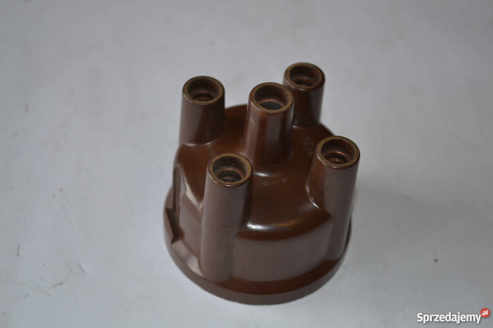

Nie, cewki do elektronika są zupełnie inne. Taką kup:
kopulka-aparatu-zaplonowego-prosta-zuk-nysa-podkarpackie-wisniowa-482109310.jpg [ 22.46 KiB | Przeglądany 9460 razy ]
