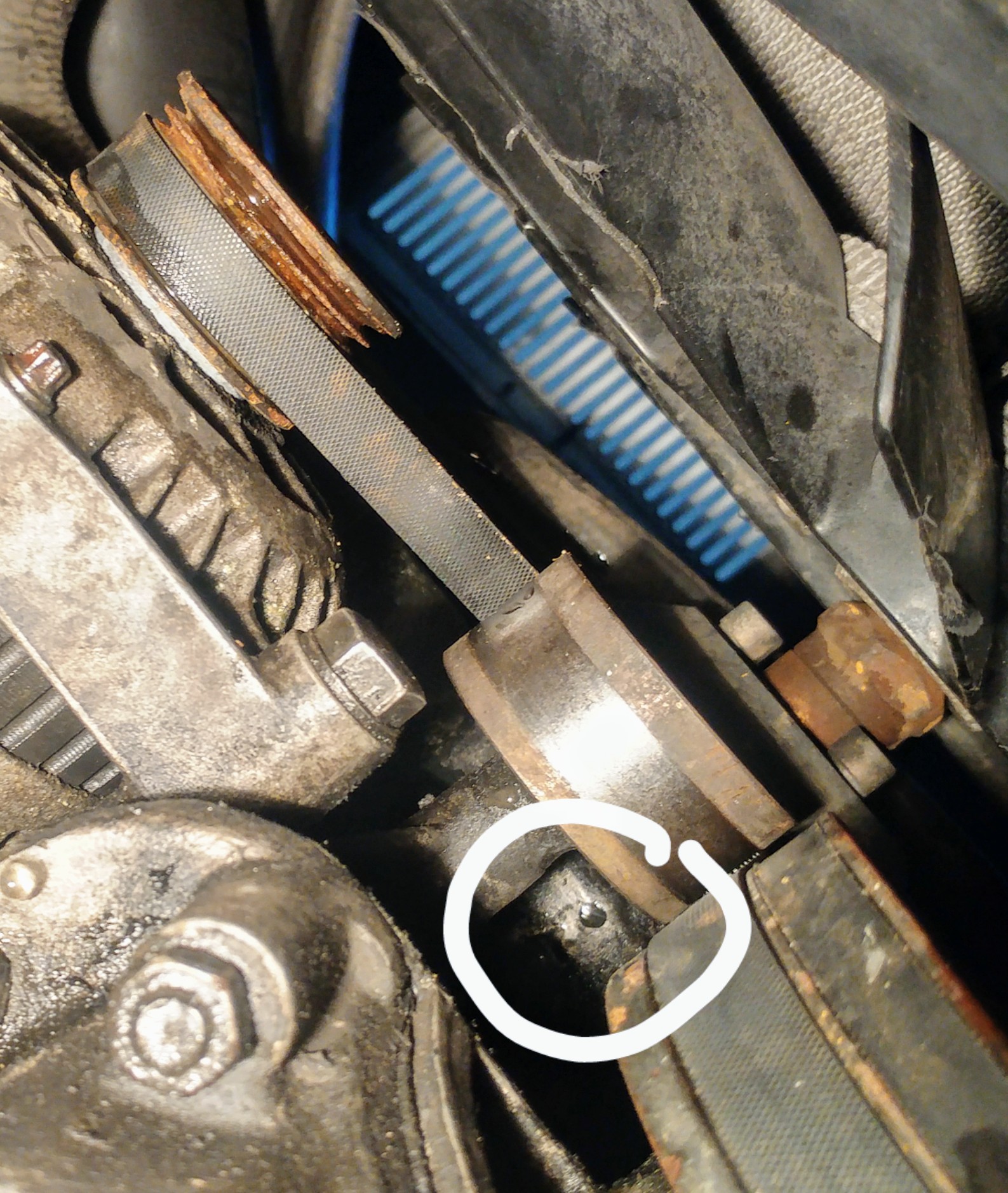

Witam, mam problem z uciekający płynem chłodniczym. Początkowo znikał go niewiele. Teraz wrecz się leje. Od spodu widać że ucieka on przez jakąś dziurkę. Zrobiłem zdjęcie tego miejsca. Co tam powinno być ??

Wygląda na to, ze masz pompe wody do wymiany.

A czy w miejscu zaznaczonym na zdjęciu białym kółkiem nie powinien być jakiś odpowietrznik lub śruba ? Jest to otworem regularny wydaje mi sie że fabryczny i to właśnie z tego się leje.

Te otwory po to są. Jak padnie uszczelniacz to wycieka dziurką. Nie znam tej pompy z Lublina ale większość jeśli nie wszystkie tak mają. Wniosek
Padł uszczelniacz w pompie.

Pompa wymieniona. Mieliście rację. Dziękuję i pozdrawiam
