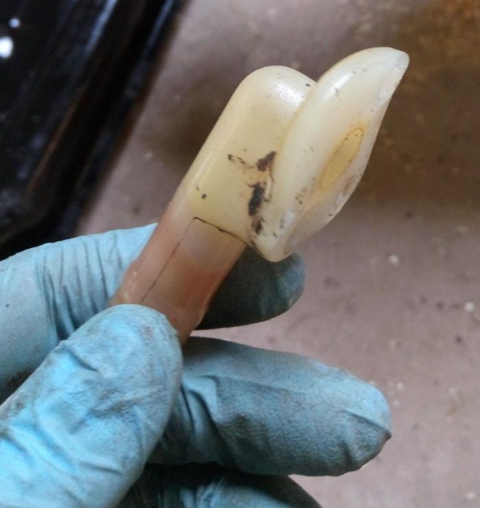

Czyszcząc zbiornik paliwa stwierdziłem, że mała siatka w "rurce ssacej ze smokiem" (patrz załączony rysunek) jest częściowo rozerwana.
rurkassaczesmokiem.png [ 18.69 KiB | Przeglądany 10427 razy ]
Nie znajduję nigdzie w internecie zastępstwa dla tej małej siatki. Jakieś wskazówki?
To samo dotyczy małego plastikowego "króćca przyłącznego" (patrz drugie zdjęcie).
smokP80614-142247.jpg [ 48.19 KiB | Przeglądany 10427 razy ]
W najlepszym przypadku mogę znaleźć takie coś na jakiejś ukraińskiej stronie internetowej i nie wygląda to nawet jak mój https://zapchasti.lviv.ua/product/7438124049/

Nie udało mi się znaleźć właściwej oryginalnej wymiany, więc zamiast tego umieściłem jakiś filtr mitsubishi.
Opisany tutaj https://zukowka.wordpress.com/2018/09/2 ... -superkit/
