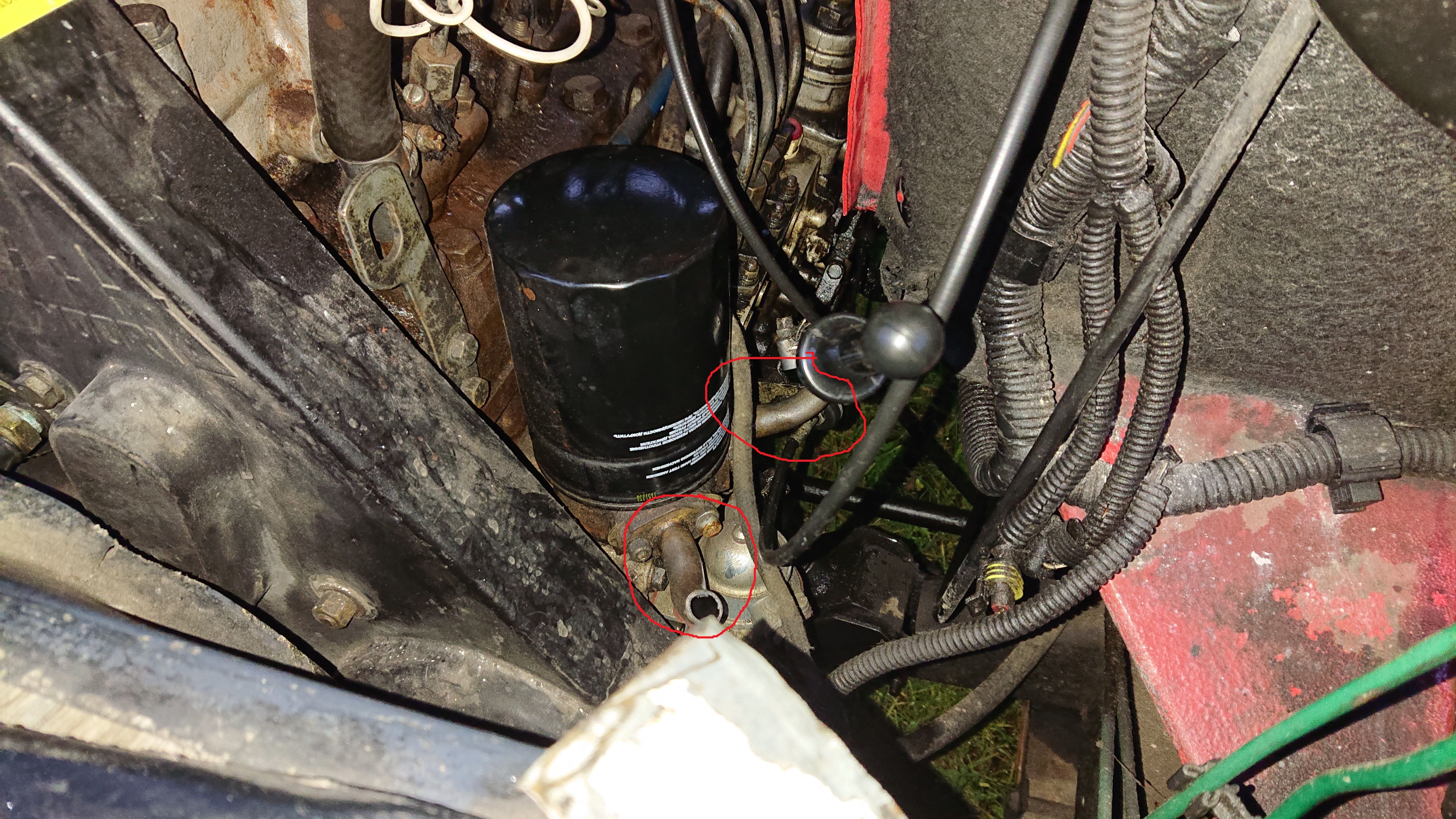

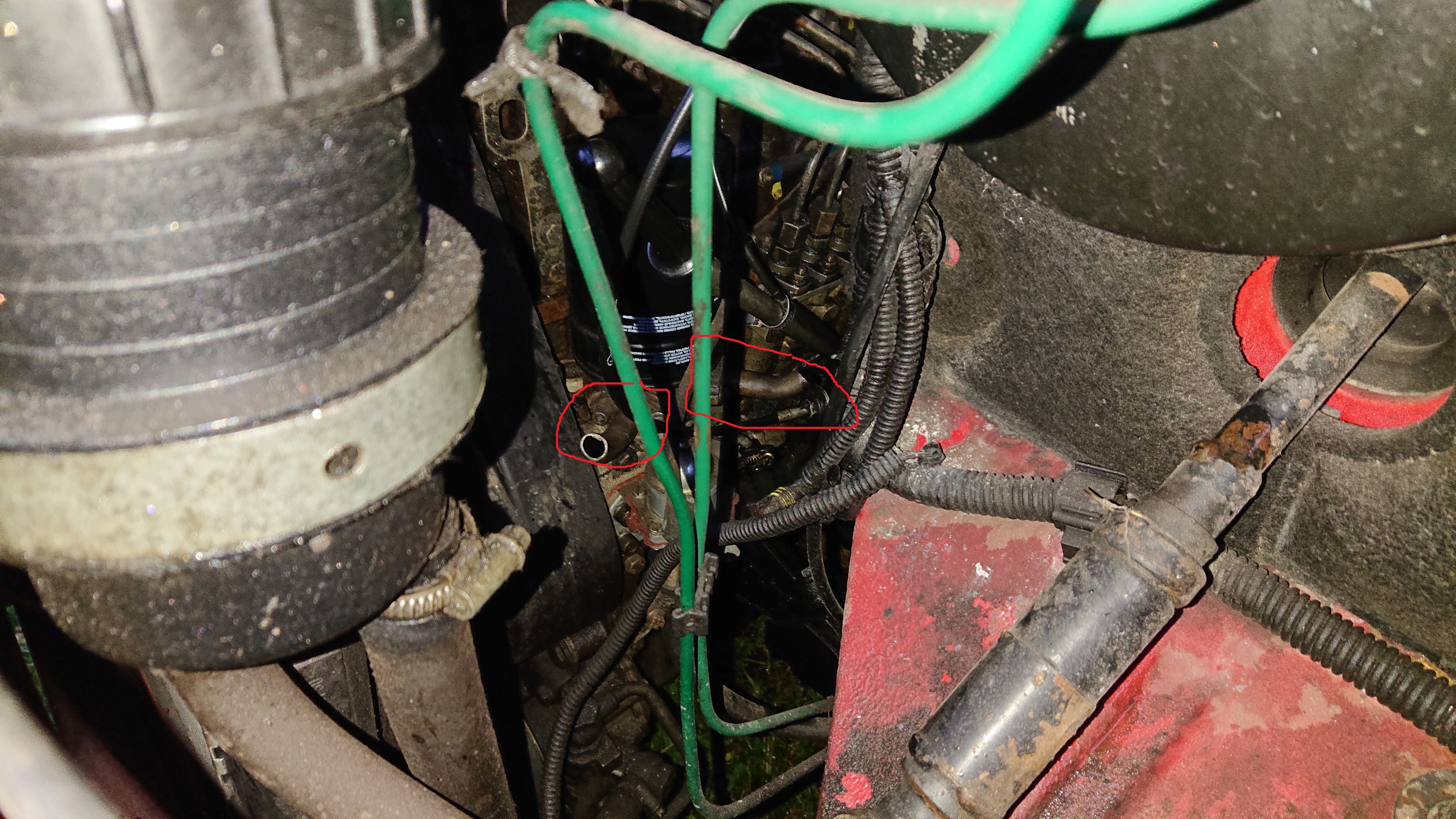

Witam, proszę o pomoc w sprawie podstawy filtra oleju w moim Lublinku. Do podstawy filtra zamocowane mam takie 2 króćce, które ktoś połączył wężem gumowym. Nie wygląda mi to na fabryczne rozwiązanie, a nigdzie nie mogę znaleźć takiej podstawy. Wąż gumowy ostatnio pękł i o mały włos, a skończyłoby się zatarciem silnika. Może ktoś wie jak to było rozwiązane oryginalnie.

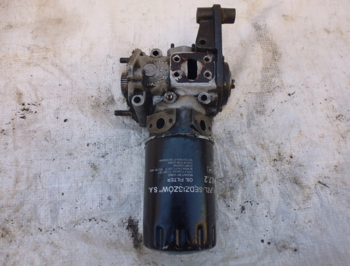

Oryginał wygląda tak
https://archiwum.allegro.pl/oferta/chlo ... 10484.html
To może jest jakaś samoróbka. Pierwsze lubliny tego nie posiadały, żuki w ogóle.

Znalazłem podstawę filtra podobną do mojej. Mam podejrzenie, że te króćce były kiedyś jedną rurką, którą ktoś rozciął.
podstawa.PNG [ 2.05 MiB | Przeglądany 4470 razy ]
Post: 14 października 2020, 18:57
Takiego czegoś, to jeszcze nie widziałem. Być może to pierwsza wersja tej z mojego linku?
