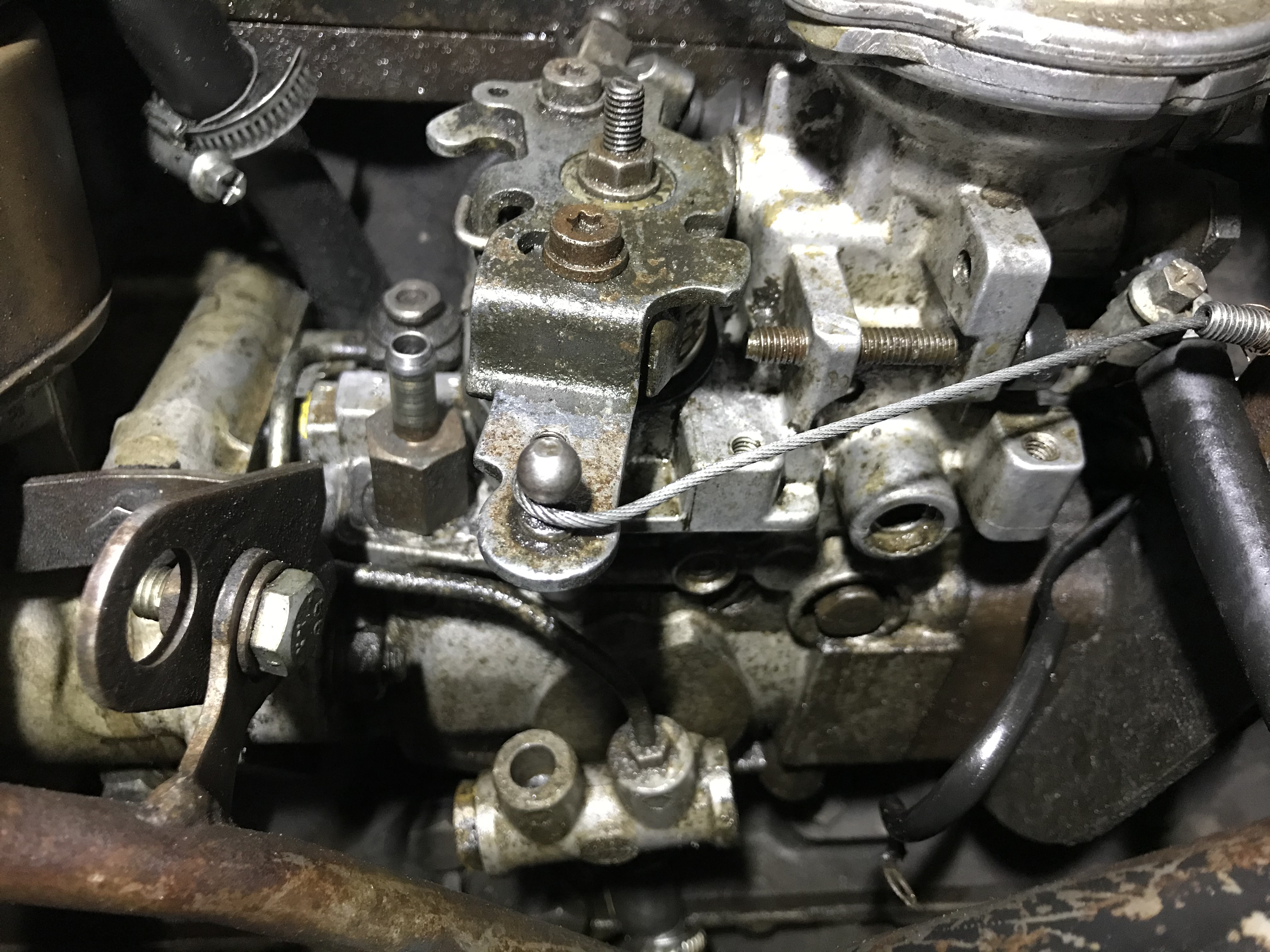

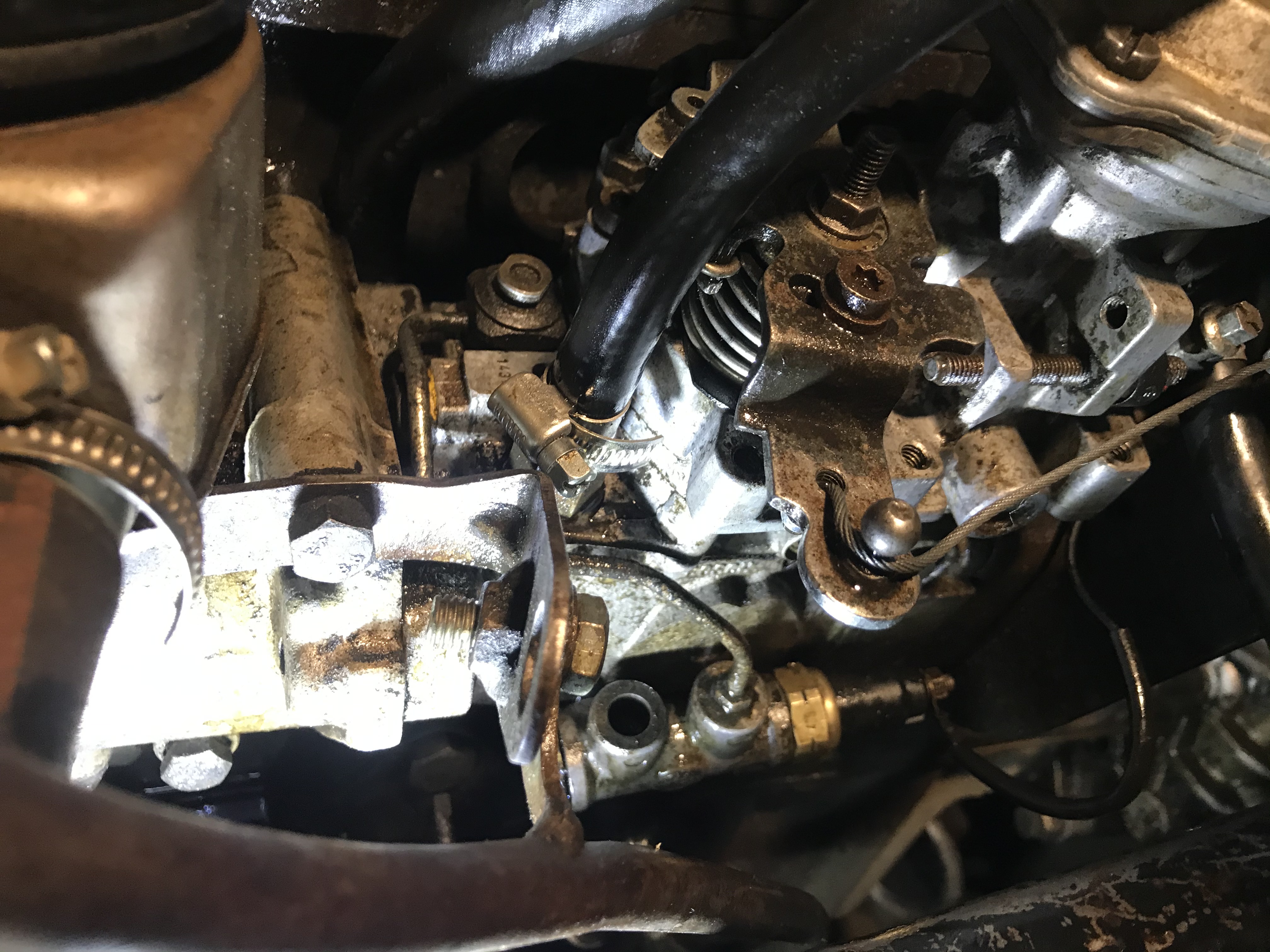

Jak ręczną pompką się naciśnie to ropa sączy się się po pompie, coś pompa jest nie szczelna.

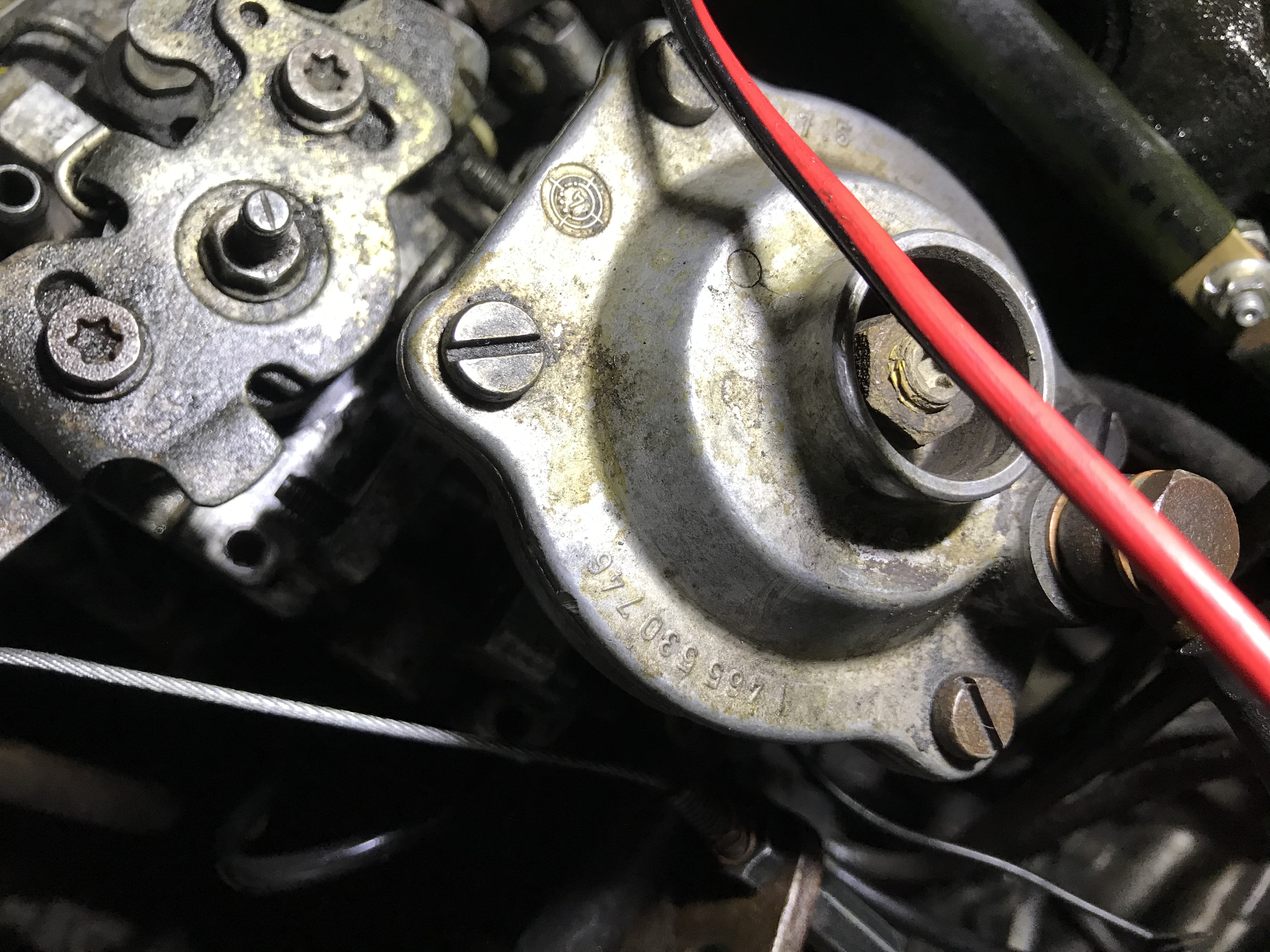

Dodatkowo trzy kable od pompy są połączone w jedno i podłączone do zapłonu
Czy tak powinno być?

pomp3.JPG [ 3.12 MiB | Przeglądany 11521 razy ]
pompa0.JPG [ 2.89 MiB | Przeglądany 11521 razy ]
pompa.JPG [ 3.2 MiB | Przeglądany 11521 razy ]

Kolego, możesz tam mieć kilka problemów na raz. Na początek wymień wszystkie elastyczne węże paliwowe. Lubią pękać i układ się zapowietrza, zanim zaciągnie paliwo - to jest taki efekt długiego kręcenia. Druga sprawa, trzeba by sprawdzić ustawienia samej pompy, ale najpierw wężyki. Potem do weryfikacji ustawienie kąta wtrysku, wtryskiwaczy i na koniec samej pompy.

Przewody elektryczne powinny być podłączone równolegle razem, napięcie powinno być podawane po stacyjce.
Jeśli wycieki nie są z przewodów zasilających, to czeka Cię demontaż pompy i jej uszczelnienie. Bardzo ważną rzeczą w andorii do poprawnej pracy jak i rozruchu jest poprawne ustawienie statycznego kąta wtrysku.

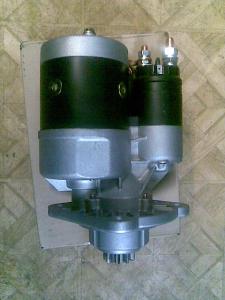

Jaki rozrusznik jest zamontowany (bosch, delco remy, elmot, magneton)? Wypalanie może być spowodowane zbyt długą pracą rozrusznika podczas nieudolnego rozruchu ...

Rozrusznik chyba Magneton. Załączam zdjęcie.
