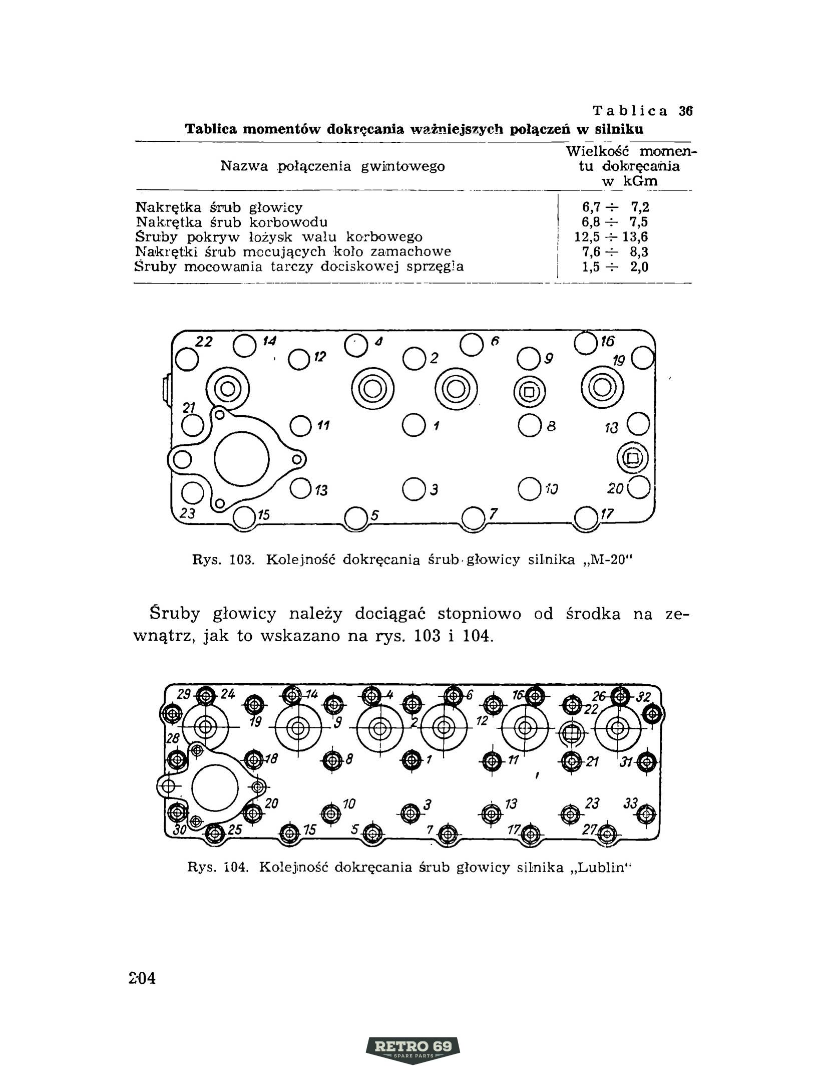

Koledzy z jaką siłą dokręcać głowicę w dolnozaworowym silniku M20- w książce jest mi bliżej nie znany parametr iloczynu siły ręki i długości klucza Niezależnie Wesołych Świąt

Siła internetu - sam znalazłem odpowiedź
Według tego rysunku od6,7 do 7,2 kGm ( kilogramometr ) poi przeliczeniu od 65,7 do 70,6 nm

gaz69-eu-strona-204.jpg [ 307.22 KiB | Przeglądany 4439 razy ]
