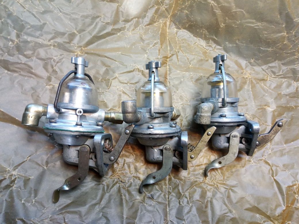

Na zdjęciu widać różnicę między pompą która kupiłem ( nr 1i 2) a starą (3) . Licząc po kolei od lewej strony. Mają inne le palce , inny kształt.

krociec obroc, rozkrec pompe i obroc katowo gorna czesc wzgledem dolnej. przyda jej się to tez jak jest ze starych zapasów bo moze membrana zesztywniala i skruszala ze starosci. ta pompa nie jest zbyr wrazliwa na grubosc podkladek, to nie fiaty. w razie czego odsylam do ksiazki

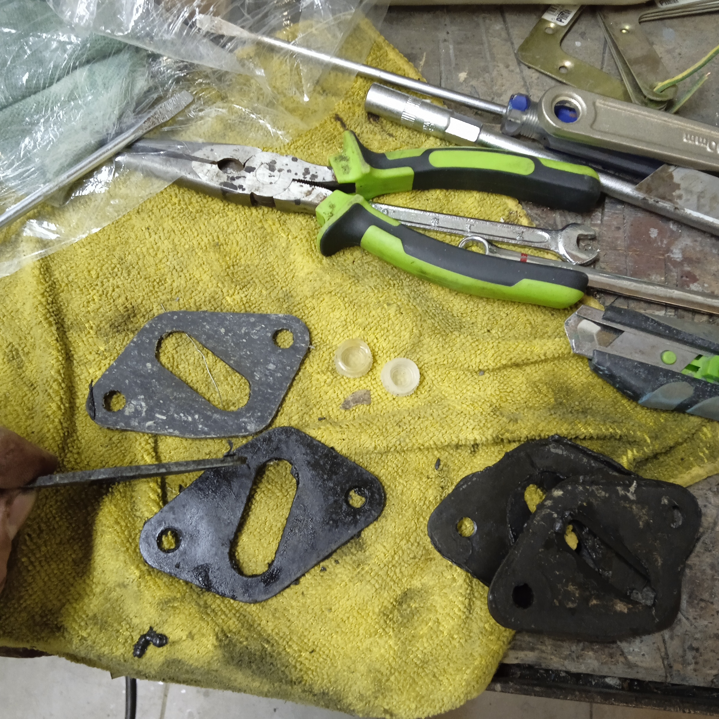

Podkładki 3 grubsze i dwie uszczelki

w kazdym zuku który robilem byla podkladka ebonitowa. w wiekszosci jednak zalozylem pompki elektryczne, zwl. jesli maja gaz

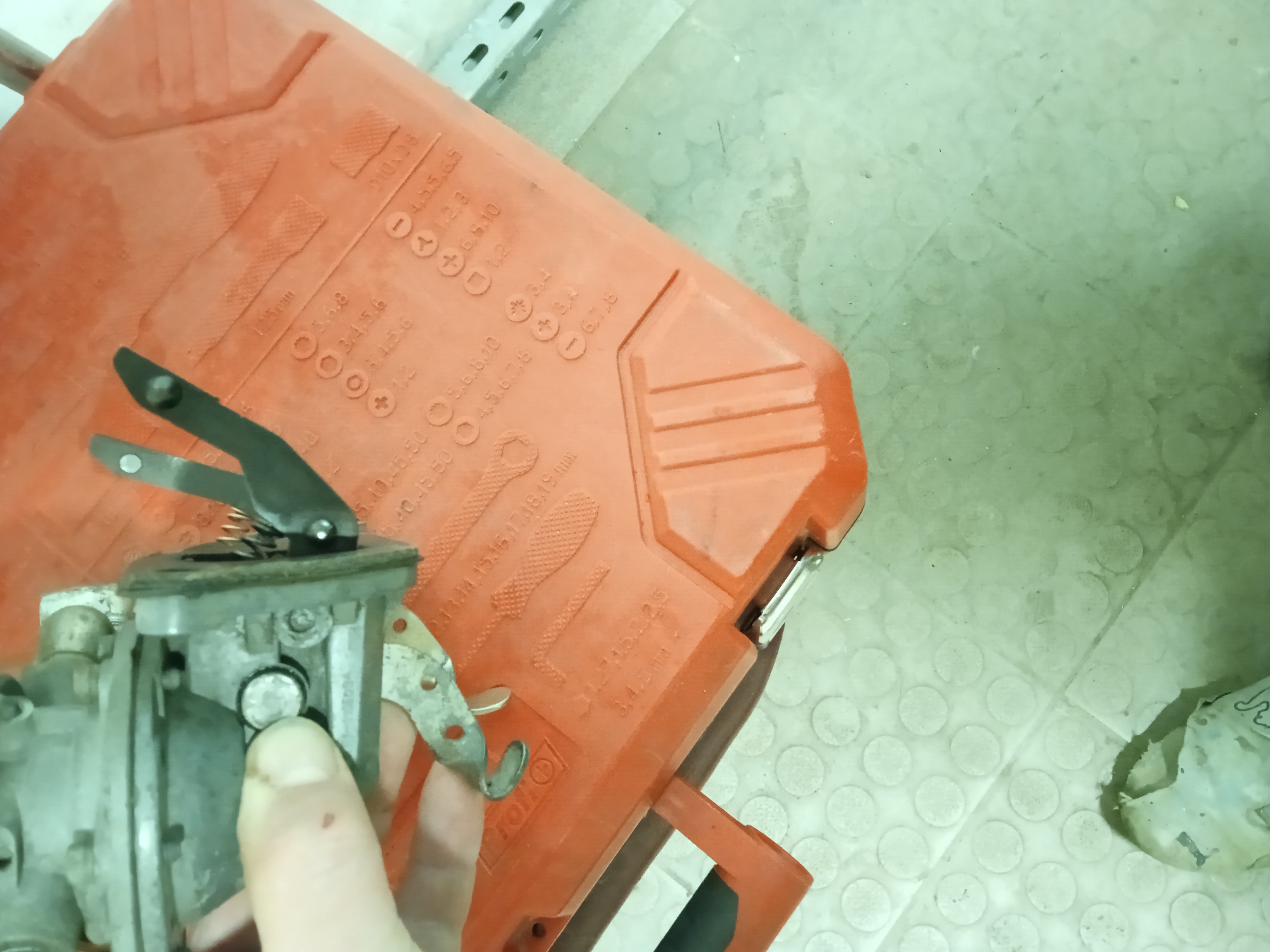

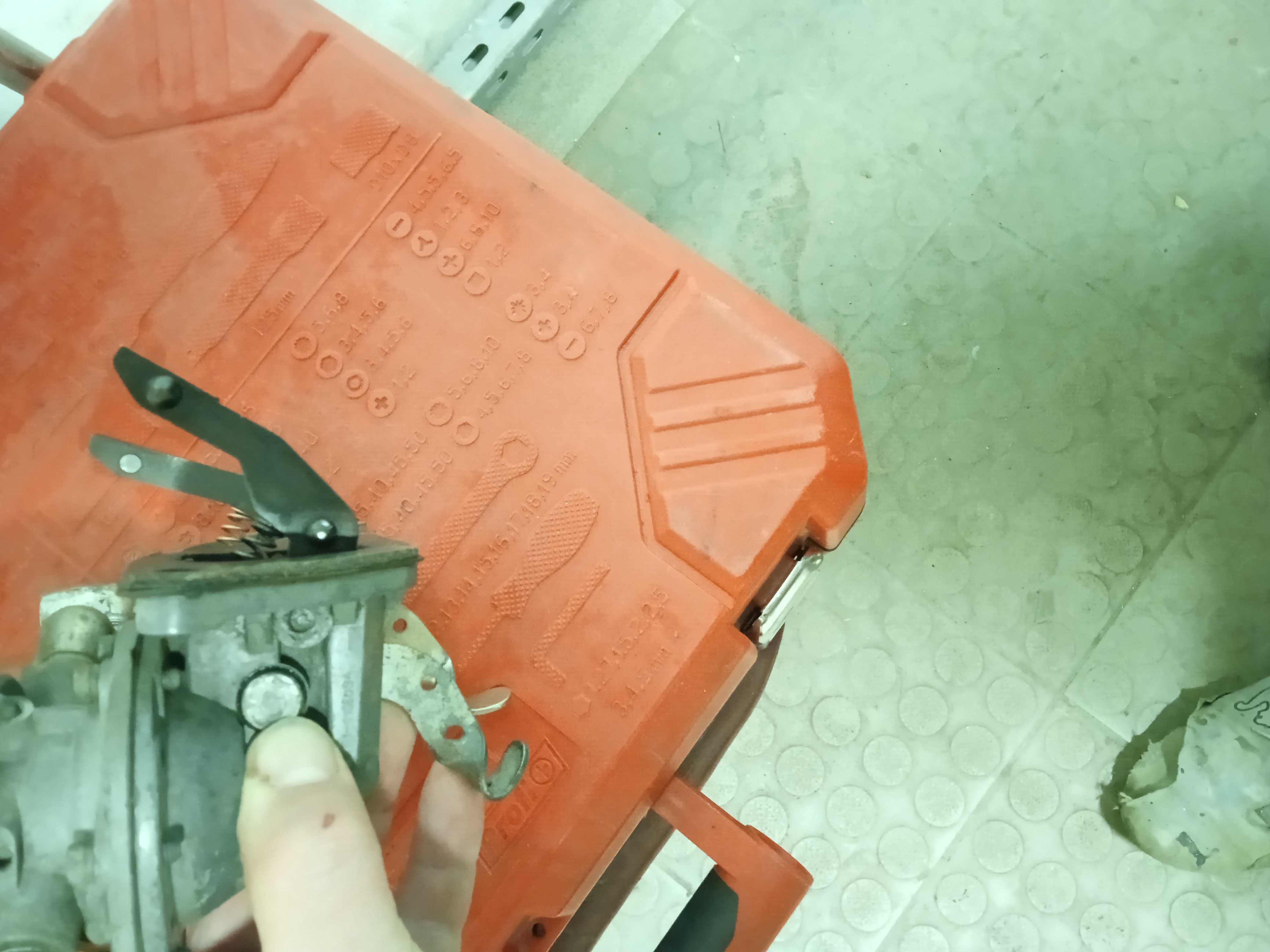

wszystko ładnie pompuje nysa odpalona ale cieknie paliwo z pompki tymi otworkami co są od spodu. Ręce opadają.. Więc znowu ją ściągłem i rozebrałem. Membrana ładna bez uszkodzeń, zaworki niby ok, a po uruchomieniu silnika po chwili zaczyna cieknąć. Dodam ze ją sprawdzalem po za autem i zaciągała ładnie ,pompowała też solidnie i nic nie cieknie tylko po montazu wszystko sie leje..

Post: 24 marca 2024, 09:03
Posty: 155
Lokalizacja: Mysłowice
Pojazd: Junak M10 1963
Może puszczać na śrubie popychacza
Tej zciskajacej membranę. Na sucho Ok ale na szybkiej pracy w silniku cieknie
