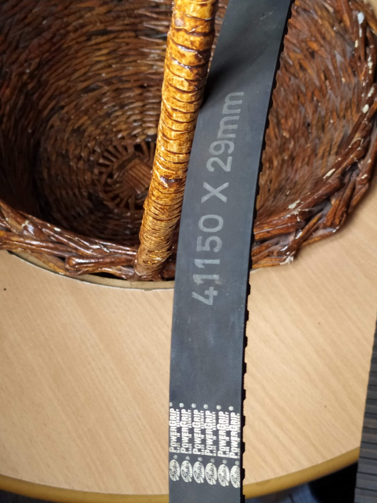

Post: 09 marca 2025, 11:54
Tu mam zdjęcie go moze Ci cos pomoże.
Znajomy gdzieś taki pasek niedawno kupił.
Jak będziesz mial problem go znaleźć pisz na priv to zapytam sie go
Komentarz: Pasek rozrządu Andoria 4C90 stary typ
IMG-20250309-WA0000.jpg [ 162.78 KiB | Przeglądany 5226 razy ]
Post: 11 marca 2025, 19:10
były z okrągłym przekrojem zęba i prostokątnym
prostokątne cieżko zdobyć
