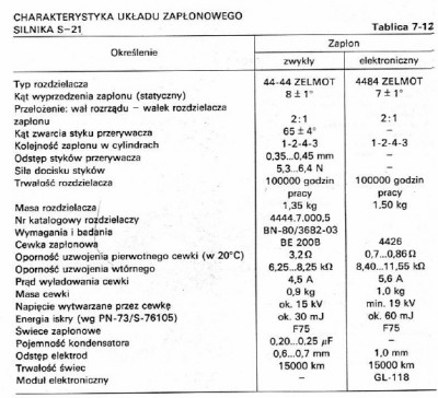

Jak koledzy wyżej pisali - poprowadź, choćby prowizorycznie nowe przewody aparat-cewka, cewka-stacyjka, tudzież do modułu, jeśli takowy masz. Pomierz także rezystancje uzwojeń cewki i sprawdź przerwę na przerywaczu, jeśli masz aparat elektronik, to możesz też sprawdzić rezystancję miernikiem.
Wyczyść styki w kopułce, sprawdź/wymień kable, podokręcaj wszystkie połączenia elektryczne przy cewce/aparacie. Może być tak, że on łapie na 1-2 cylindry i na rozruszniku jeszcze słychać, jak spala mieszankę w tych dwóch cylindrach, ale nie ma siły, żeby chodzić sam z siebie, więc stawiałbym na coś z zapłonem, o ile wszystkie zawory chodzą bez zarzutu.
oporność uzwojenia generatora impulsów w aparacie elektronicznym (zacisk G) powinna wynosić ok. 700-800 Ohm
zaplon.jpg [ 115.76 KiB | Przeglądany 13521 razy ]
