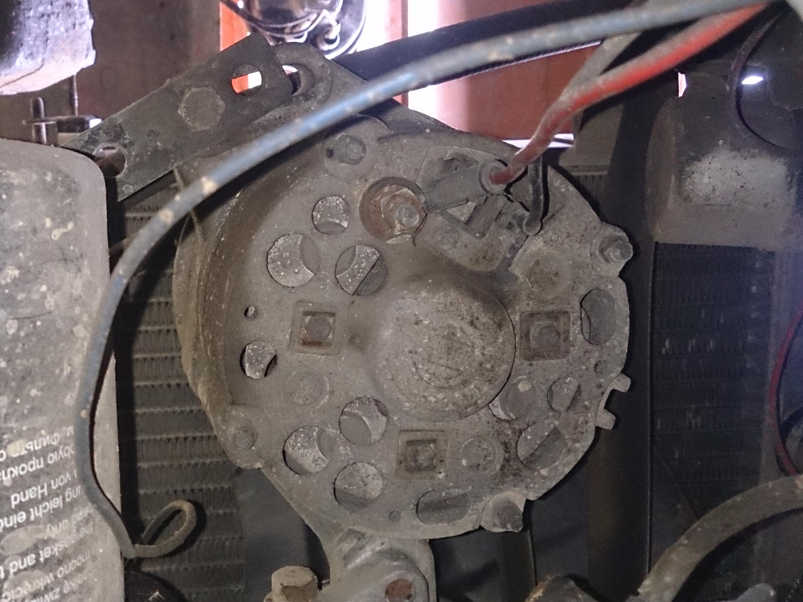

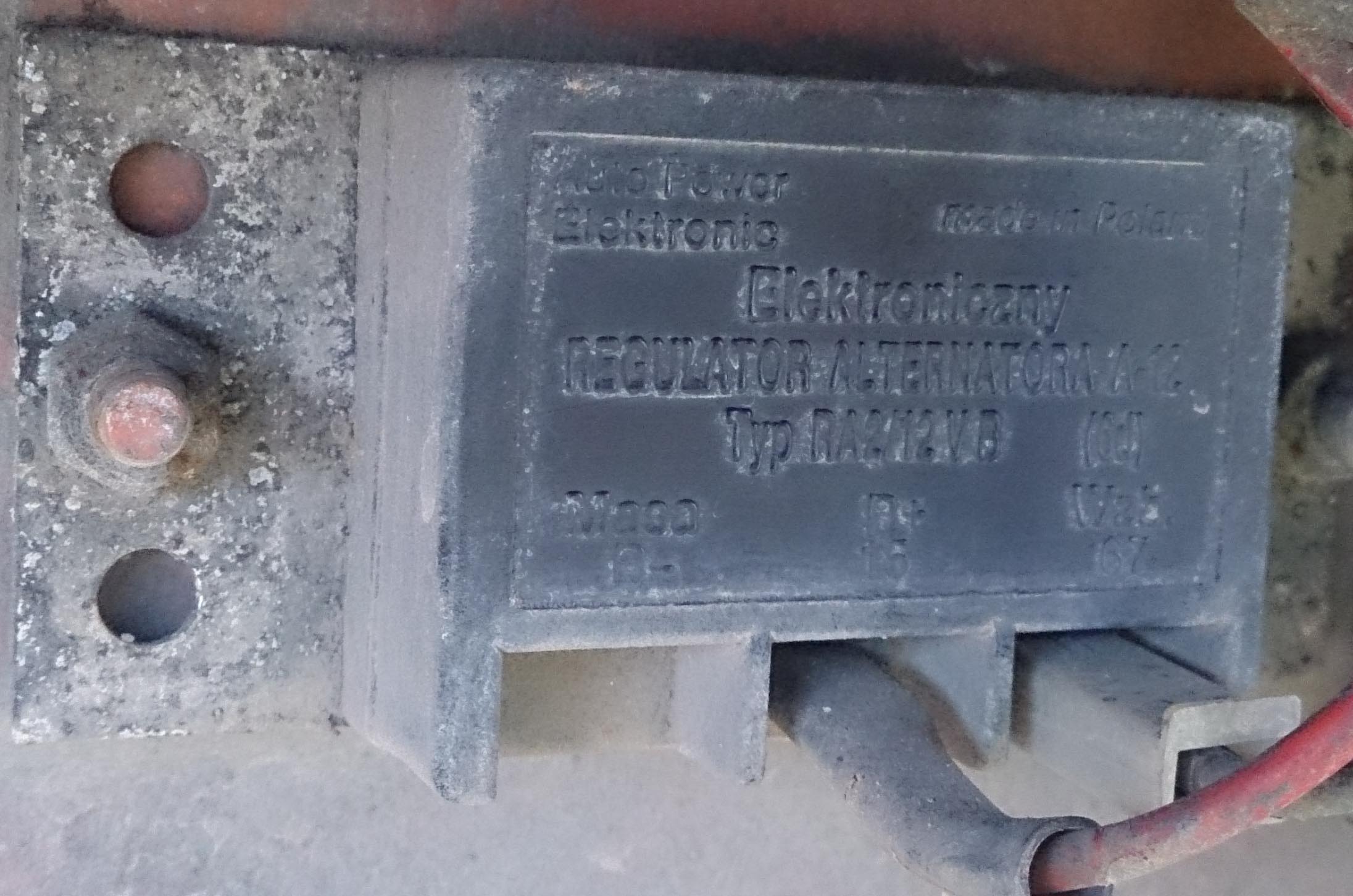

Mam żuka z 92 roku więc powinienem mieć alternator 9 diodowy, a z tego co widzę to podłączony mam regulator 6 diodowy. Nie znalazłem oznaczeń na alternatorze, zamieszczam jego zdjęcie z tyłu, czy ktoś mógłby potwierdzić po wyglądzie ilu jest diodowy? Chciałbym się upewnić czy powinienem zmienić regulator. Po uruchomieniu samochodu i dodaniu trochę gazu napięcie na akumulatorze wynosi 14,8-14,9V a żarówka podświetlenia kabiny lekko przygasa.

ładowanie trochę duże, max powinno być 14.5v, zeby aku nie gazowało-ale może być błąd miernika.
jeśli kontrolkę ładowania masz zasilaną przewodem z alternatora przez przekaźnik to masz 6diodowy, jeśli zaś brak przekaźnika a wyjęcie żarówki z kontrolki ładowania powoduje zanik ładowania(napięcie spada niemal do wartości napięcia samego aku) to masz 9diodowy. Poza tym wyczyść klemy na aku, i zaciski na alternatorze, moze przestać przygasać.

Dzięki za info, tylko że u mnie nie ma żadnej kontrolki, jedynie wskaźnik ładowania. Kupię chyba regulator 9 diodowy i zamienię na próbę, zwłaszcza że koszt niewielki. Przeglądając zdjęcia alternatorów nie widzę wyraźnej różnicy miedzy 6 a 9 diodowymi.
