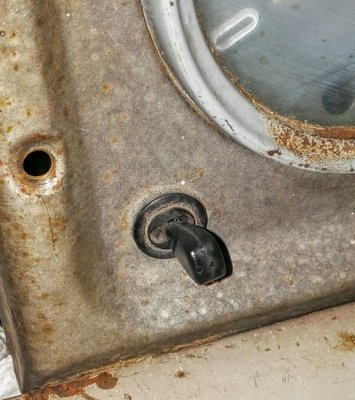

Witajcie koledzy... pierwszy dzień na forum...:-)
Od czego ten przełącznik..????
IMG_20160419_043552.jpg [ 518.41 KiB | Przeglądany 7424 razy ]

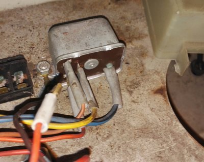

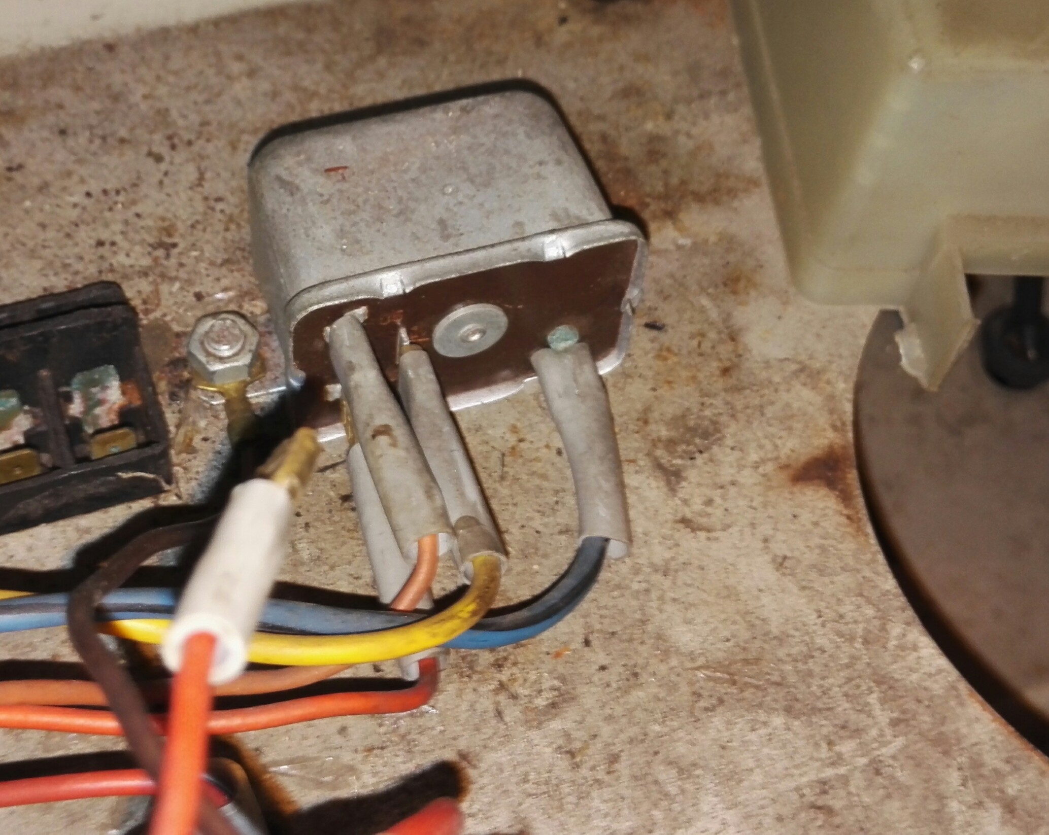

Uruchamia przekaźnik,,ale co to, do czego... ten Żuk to pożarniczy..
IMG_20160419_043631.jpg [ 518.83 KiB | Przeglądany 7423 razy ]

Witaj:). Ten przełącznik jest do przełączania kierunków. Stosowano go w ursusach c328/c4011/c330/c360/c385 i oczywiście w całej gamie pochodnych traktorów. Jest on jeszcze sprzedawany w sklepach rolniczych. Może także był stosowany w starych żukach? Ale to już się wypowiedzą znawcy.
Post: 19 kwietnia 2016, 22:56
Przełacznik sam w sobie jest uniwersalny :) - do czego podłaczysz, od tego będzie.
A w tym przypadku - poszedłbym po przewodach - bo może być "wszystko"... zgaduję, ale dosłownie zgaduję, że może być od "kogutów" czy syreny, ale np też od świateł przeciwmgielnych (pożarnicze Żuki miąły je w standardzie)...

,,ok.
Dzieki za odp. Wyglada że służy do halogenow,,,,których zucyna nie posiada..
