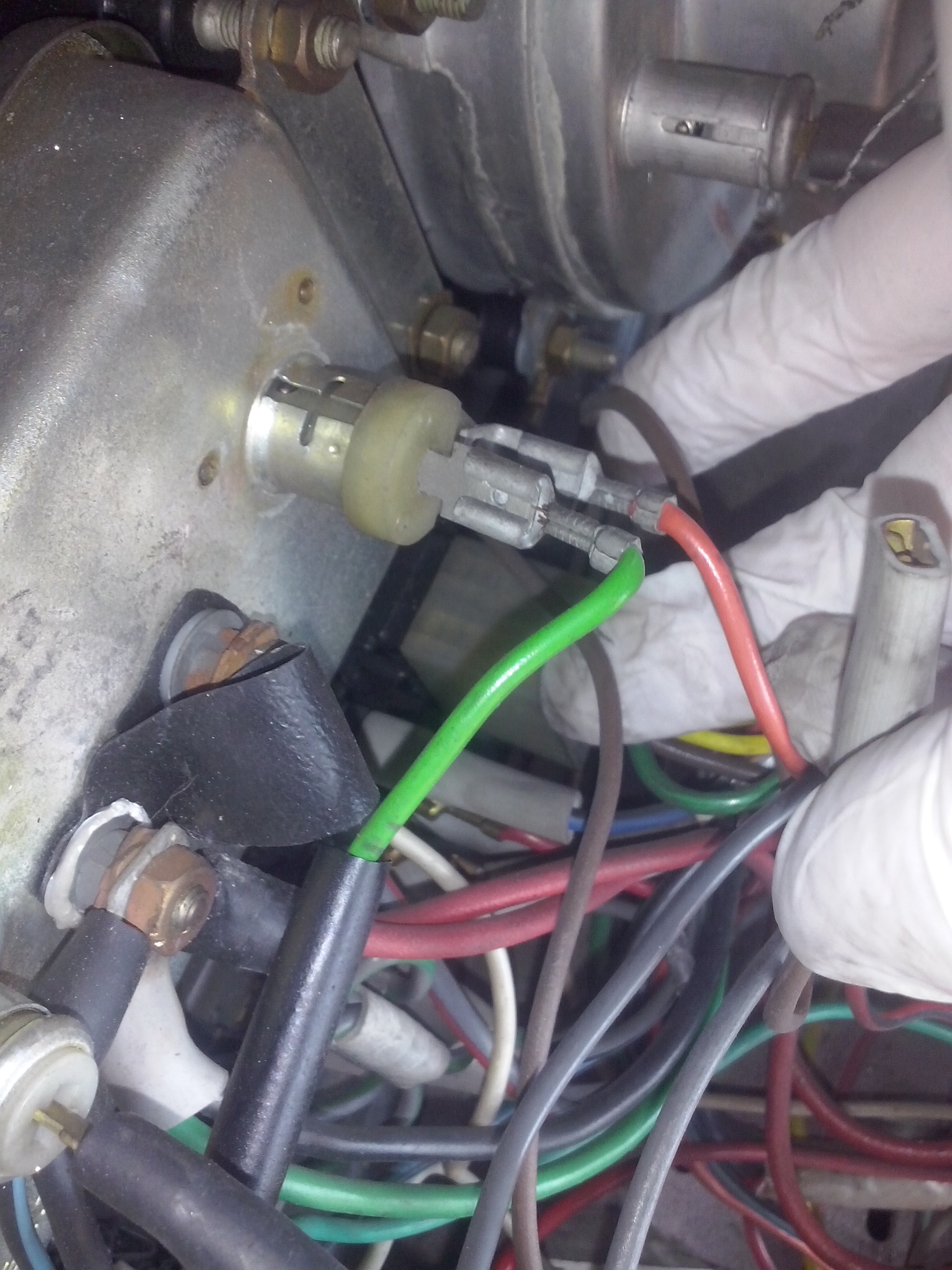

Przy okazji walki z hamulcami musiałem rozpiąć instalację z skrzynek z bezpiecznikami. Przed odpięciem wsuwek wzzytsko pooznaczalem, ale znalazlem jedna wsuwke, która wisiala sobie samopas. Wychodzi z włącznika świateł awaryjnych. Przewody są dość krótkie i nie bardzo mi pasuja do czegokolwiek.
Jesteście w stanie coś podpowiedziec? :?

Jaki kolor kabla? I zrób fotę, na której więcej widać. czy ta wsuwka jest na pojedynczym kablu, czy na podwójnym? W Żukach niektóe wtyczki fabrycznie nie były podpinane. Coś nie działa lub działa inaczej niż powinno, czy wszystko w normie?

O, nawet nie zauważyłem odpowiedzi. W weekend będę chwilę przy żuku to uzupełnię zdjęcia bo to faktycznie nic nie wnosi ;)
Z rzeczy niedziałających to awaryjne świecące ciągiem. Ale tu akurat stawiam na walnięty przerywacz.
Przerywacze można zastąpić np. lublinowskim lub polonezem?

Zastąp sobie przerywaczem elektronicznym, jeśli nie zależy Ci na full oryginale. Zapomnisz o problemach z kierunkami. Pasują od jakiegoś fiata/alfy/czegokolwiek
