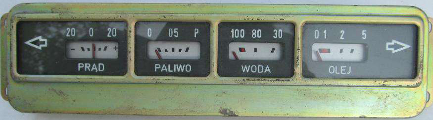

Posiadam żukiszcze w dizełku z 96 roku, mam zegary nowego typu, które szlag trafił.
Znalazłem takie,(załącznik) blisko mojego miejsca zamieszkania, biore. Czy ktoś mi powie, czy jak mam wskaźnik ładowania w zakresie -30 0 +30 a na omawianym dysponuje zakresem -20 0 +20 , będzie różnica w odczytach?

Nie będzie, ale podejrzewam, że ten zestaw może nie podejść szerokością do nowej deski - ma dodatkowe kontrolki na kierunki lewo-prawo, a co za tym idzie jest chyba szerszy. Może uda Ci się poprzekładać same wskaźniki do starej obudowy.
Post: 26 sierpnia 2015, 13:36
Słuszna uwaga, bardzo podobają mi się stare zegary tytułowane kolejno. Majątek to nie jest, zobaczymy.
Post: 26 sierpnia 2015, 21:30
Szerokość i ogólne wymiary powinny być chyba takie same,bo to polskie auta i tu raczej niewiele zmieniali przez cały okres produkcji,a na pewno nie taką pierdołę.A co do "kontrolek" od kierunków,to w ostatnich latach produkcji zostały one zastąpione m.in kontrolką świateł drogowych z lewej strony, obok amperomierza (bo nowszego typu liczniku nie było na nią miejsca) i kontrolką świateł mijania/pozycyjnych z prawej strony.Miałem też raz w ręku wskaźniki z kontrolką ładowania obok amperomierza.Sam amperomierz ze skalą do 20A pochodzi jeszcze z samochodów z prądnicą, więc ja bym go zmienił na wersję od alternatora.A co do opisów "woda, prąd" itd. to kwestia gustu.Mi się to nigdy nie podobało.W nowszych żukach zostało to zamienione na ideogramy i bardziej mi się to podobało.Teraz i tak mam co innego :mrgreen:

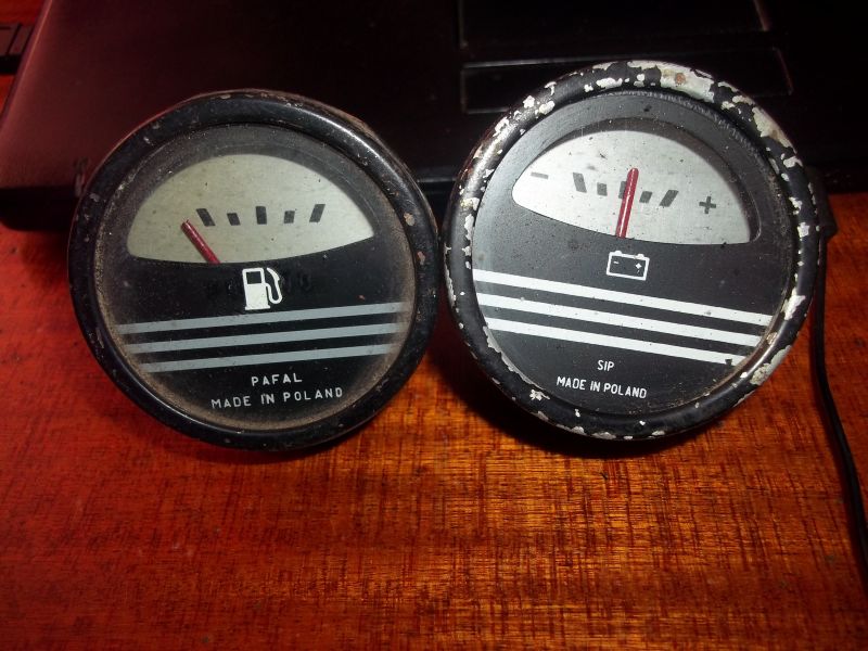

Komentarz: Żeby nie być gołosłownym,wybite na obudowie 1000:1 i sprawdzałem go raz.Nie wiem zupełnie, z czego on pochodzi.

Komentarz: Wskaźnik poziomu paliwa i amperomierz w obudowach ze stara.

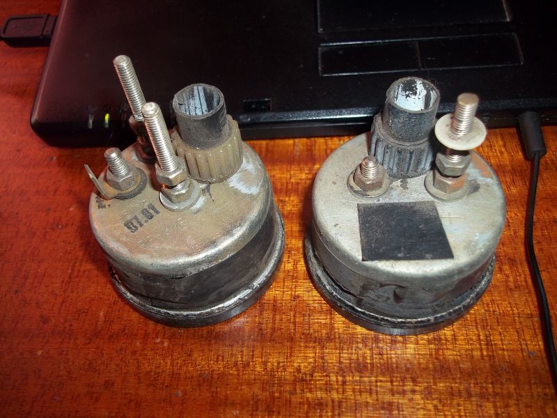

Komentarz: Widok z tyłu,niezbyt ładnie,ale tego nie widać.
