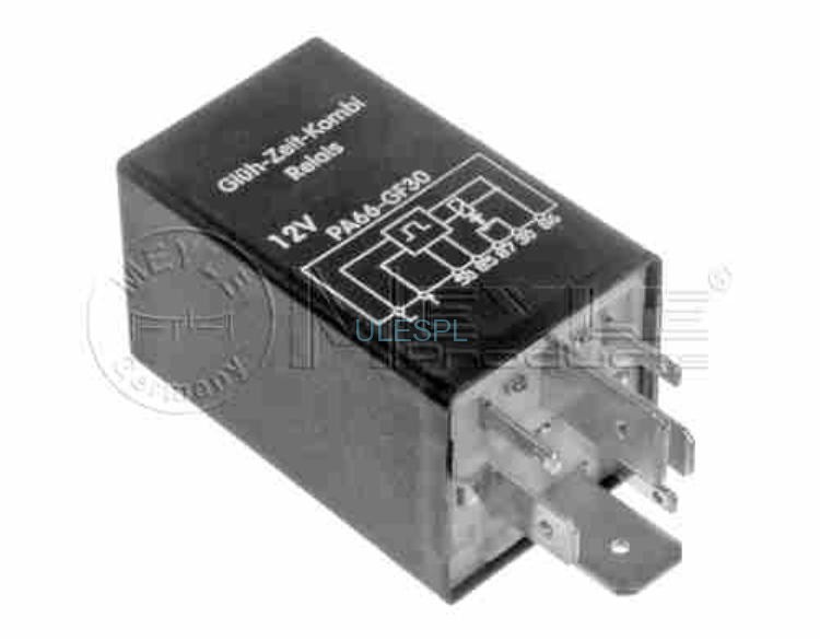

Przekaźnik mam taki :
http://www.ules.pl/environment/cache/images/0_0_productGfx_e9705992df0e0b1145e48d1cbc82f611.jpg
2 nóżki grube, 2 średniej grubości i 3 cienkie.
Oznaczenia:
30 - gruba nóżka, tutaj przychodzi prąd z akumulatora (bez względu na pozycję kluczyka w stacyjce ? )
87 - gruba nóżka, stąd wychodzi + na świece żarowe
85 - średnia nóżka, tutaj należy podpiąć masę
86 - średnia nóżka, tutaj przychodzi + ze stacyjki, po przekręceniu kluczyka
T - cienka nóżka, podłączona do czujnika temperatury
L - cienka nóżka, podłączona do kontrolki
50 - cienka nóżka, połączona z rozrusznikiem i stacyjka ?
W jaki sposób działa ten układ ?
Po przekręceniu kluczyka w pierwszą pozycję prąd podawany jest na pin 30.
Po przekręceniu kluczyka w drugą pozycję, prąd jest podawany na pin 87 oraz do kontrolki.
W tej pozycji przekaźnik zwiera i zaczyna na pinie 87 podawać prąd do świec żarowych
Czujnik temperatury podaje prąd na pin T, gdy osiągnie on określoną wartość, przekaźnik rozłącza i przestaje podawać prąd na pinie 87 i do kontrolki.
Czy tak to wygląda ?
Co się dzieje po przekręceniu kluczyka w 3 pozycję ? Ze schematu wyglądało by na to że prąd jest podawany na pin 50 i bezpośrednio do rozrusznika ( po co w takim razie do przekaźnika )
Zamierzam remontować ten samochód tak żeby na wiosnę wszystko było jak trzeba, ale chciałbym jeszcze na szybko uruchomić go kilka razy przed zimą.
Czy zadziała obejście z wykorzystaniem zwykłego 4 pinowego przekaźnika 70a i 2 przełączników 0/1
Pierwszy przełącznik poprzez przekaźnik uruchamia świece, po ok 30 sekundach go wyłączam i drugim przełącznikiem odpalam rozrusznik. Z pominięciem czujnika i kontrolki. Przełączniki mam z diodami, żeby nie zapomnieć o wyłączeniu świec.
Zadziała taki układ ? Chodzi o kilka odpaleń, potem remont po Bożemu :)

Heheh okazało się że przyczyna jeszcze bardziej błaha.
We wtyczce w którą wciska się przekaźnik, końcówka jednego z przewodów była zagięta i nie trzymała się we wtyczce. Pin 86, czyli masa. Wyprostowałem ją lekko i wcisnąłem porządnie i trzymałem podczas wciskania przekaźnika i problem zniknął.
Odkryłem to dopiero po zmontowaniu całego układu opierającego się na zwykłym przekaźniku i 2 przyciskach który opisałem wcześniej. Dopiero jak zabrałem się za wyciąganie wtyczek z gniazda przekaźnika, co zostawiłem sobie na sam koniec, okazało się że ten przewód się nie trzyma.
