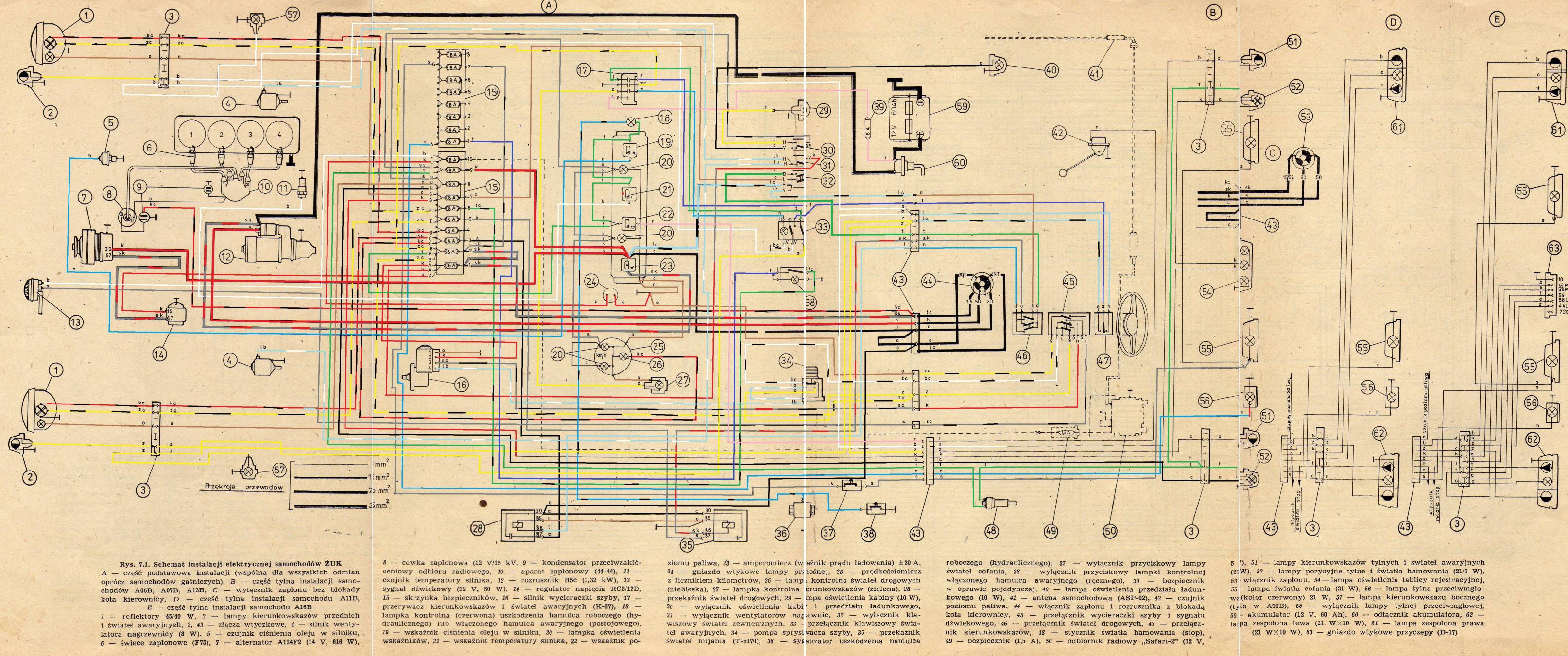

Może komuś sie przyda. Zrobiłem sklejkę ze skanów i dodałem kolory przewodów. Łatwiej się szuka.
diagram_s.jpg [ 824.98 KiB | Przeglądany 25577 razy ]

Post: 30 marca 2018, 07:58
Posty: 5106
Super! Dzięki :)

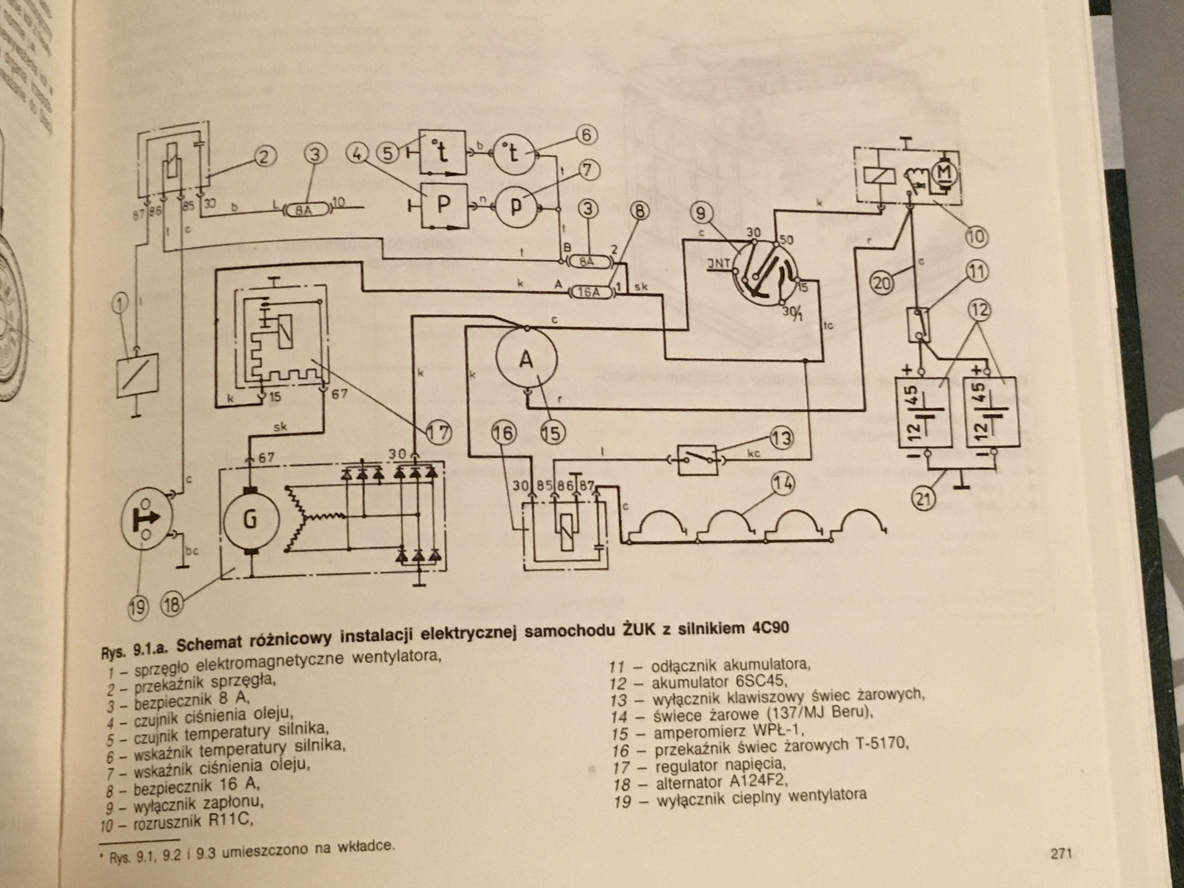

Witam !
Mam schemat instalacji elektrycznej do Żuka tylko do benzyniaka
Czy jest ktoś w posiadaniu do dieasla
Czy czymś się różnią ?

Post: 15 grudnia 2019, 21:05
Posty: 857
Co do schematu instalacji eklektycznej do Żuka diesla to jedyne co znalazłem to jest dostępnyschemat różnicowy z żukiem benzyniakiem. Kiedyś przepytalem wszystkich znajomych inżynierów i mechaników z fabryki i nik nie miał takowego tylko jak dostałem do ręki Autoryzowana Instrukcje Napraw do Żuka to tam było takie coś:
9E29C73A-10A6-494E-85D6-0846E223235F.jpeg [ 1.3 MiB | Przeglądany 23100 razy ]
Post: 15 grudnia 2019, 21:48
Posty: 1211
Bo tam jest wszystko to samo, tylko dołożone jest kilka obwodów do świec i tego nieszczęsnego wentylatora chłodnicy. Czujnik na chłodnicy itd. Niektóre przewody idą inaczej, bo alternator i rozrusznik są z drugiej strony, ale tak, to raczej jest to samo. To prosta technologia, więc nie było tam żadnych zmian, bo nie było potrzeby robić kosztów. W przypadku lublina, to już nie było tak łatwo, bo instalacja nowocześniejsza i silniki różne, np. holden.
