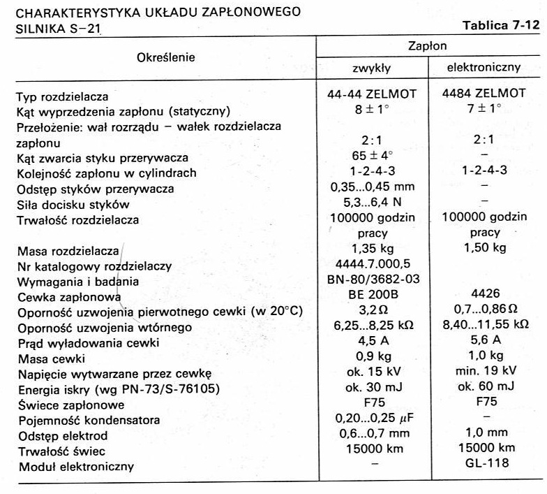

Jakie są zamienniki cewki Zelmot 2126 , stosowanej w Żuku i Polonezie w układzie elektronicznym (bezstykowym) ? Czy cewka CZ-621 może być zamiennikiem?
Post: 28 września 2016, 15:52
Każda cewka niskorezystancyjna. Może być nawet od Golfa.
Poniżej tabelka z danymi o rezystancjach cewek "analogowej" i "elektronicznej" :)
zaplon_zuk.jpg [ 196.84 KiB | Przeglądany 23006 razy ]
Post: 28 września 2016, 16:27
zelmot 4226 tez jest do zaplonu elektronicznego.
Post: 02 października 2016, 14:26
nie każda niskoomowa. niektóre mają 0,2-0,4ohma(fiat, niektóre vw) na pierwotnym i mogą dośc szybko spalić tranzystor mocy w module, inne mają koło 1-1,2 ohma(opel) i te z kolei będą dawać niezbyt mocna iskrę
